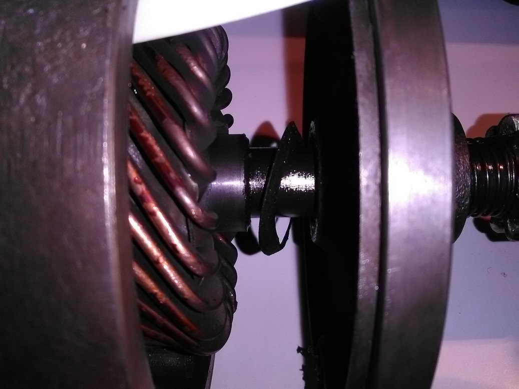

Re: court circuit batterie avec le démarreur regence 56
bonjour, c bon j ai démonté le démarreur et après ouverture voici le résulta : trace et morceau d une rondelle et la rondelle entre le bobinage et le couvercle de fermeture et fixation est en très mauvaise état ! le pignon lanceur avec quelque dent un peu abîmé.
question : peut on changer ces rondelle ou faut il changer le démarreur ? je vais aller a reins pour des pièces .
merci pour vos réponses.
