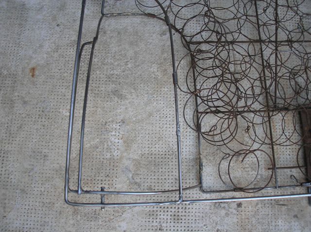

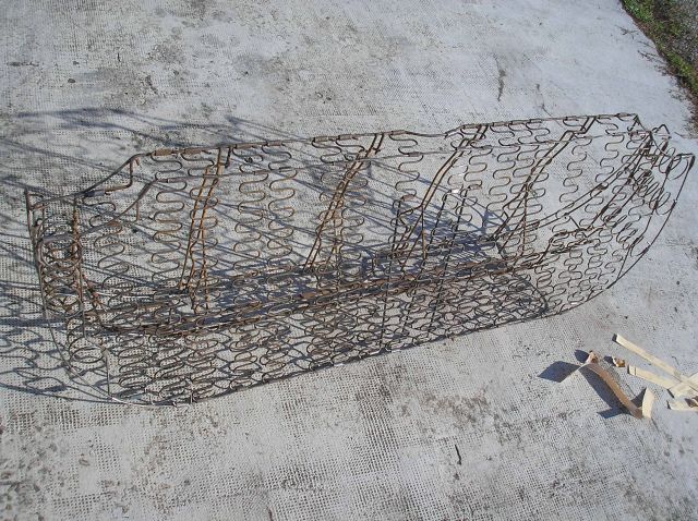

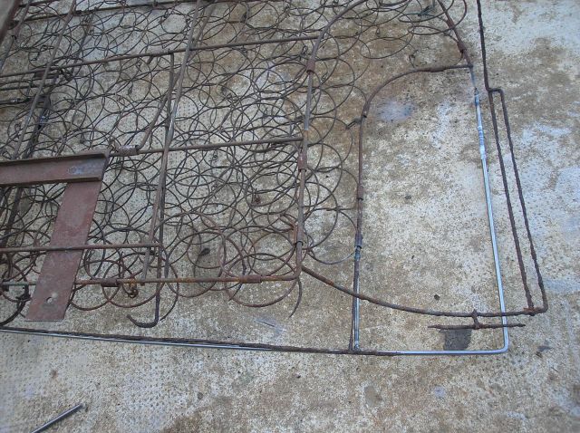

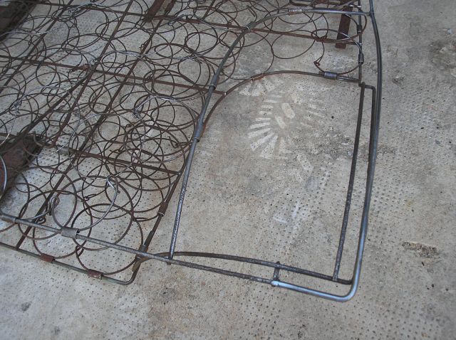

Je continue sur la Régence, en attendant le tissu, je prépare les armatures des sièges, qui sont globalement en bon état, sauf le dossier de la banquette arrière, dont les coins sont très attaqués par la rouille, donc je répare :

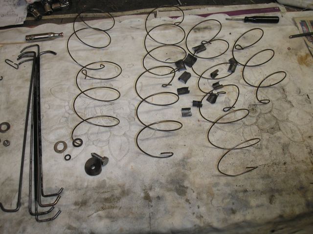

Plus changement de quelques ressorts qui étaient sectionnés par la rouille
Dernière modification par fredV le lun. janv. 31, 2022 1:44 pm, modifié 1 fois.
Impressionnant l'état de la structure :shock: Et impressionnant aussi la réparation 8)

Hou la la :diable: petit bout par petit bout quelle patience :super: chapeau
Messages : 1673
Fantastique aventure que celle-ci :super: :ange: merci pour ces détails :merci:
Et tu arrives à retrouver les mêmes ressorts ?

Les nouveaux ressorts proviennent d'un autre dossier que j'ai dans mes réserves !

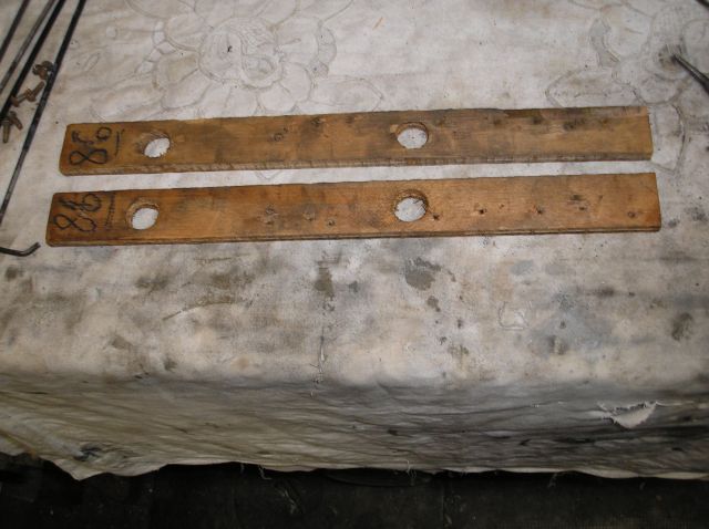

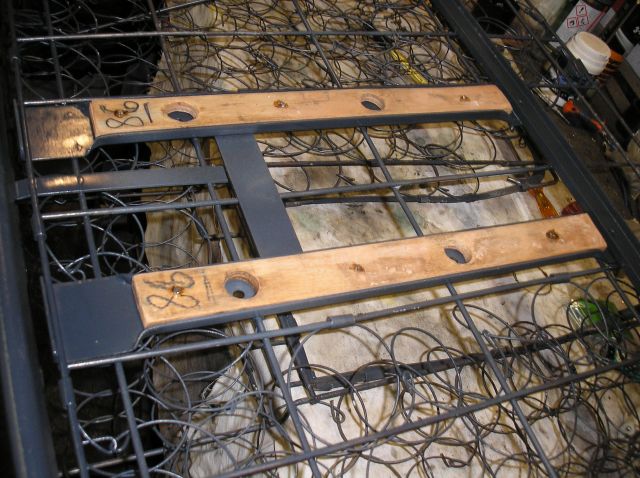

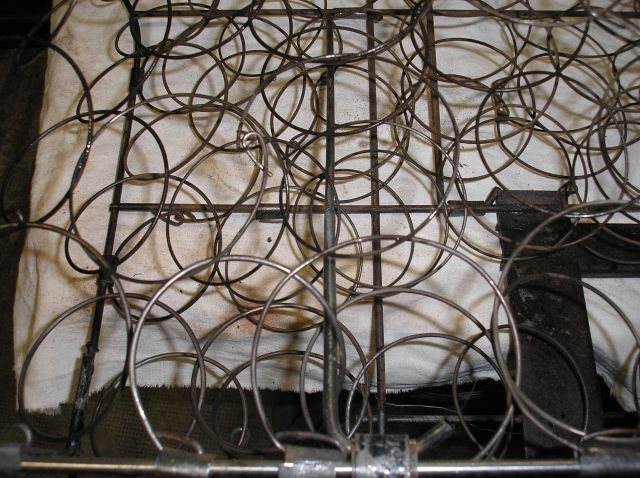

Je démonte les 2 morceaux de contreplaqué pour pouvoir dérouiller au mieux

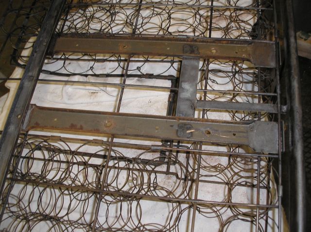

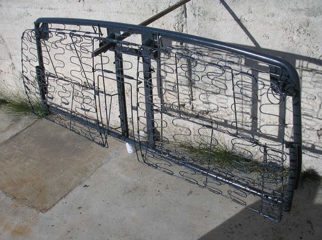

Puis anti-rouille et peinture :

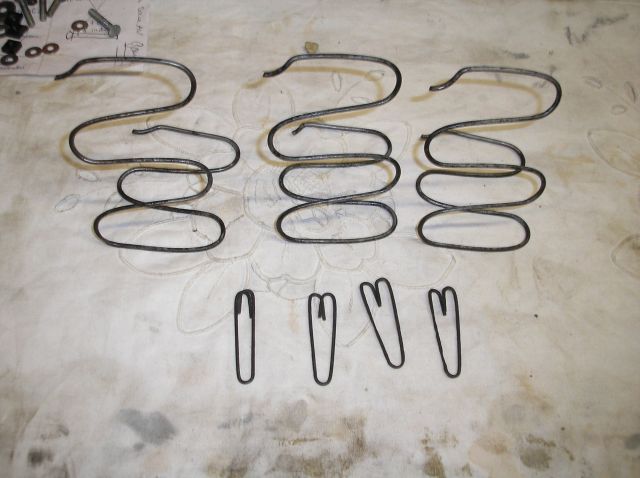

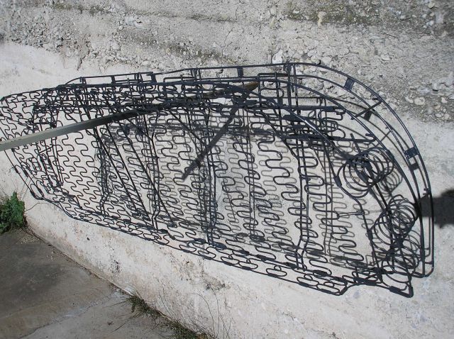

Pareil pour le dossier de la banquette avant, mais juste quelques ressorts en zig zag et agrafes cassés à changer :
Dérouillage, anti-rouille et peinture
Tout y passe , il n' y pas un cm2 non restauré. Vraiment de beau travail.

C'est surtout long et fastidieux comme travail, mais bon, je ne vais pas refaire les sièges en laissant les armatures rouillées :roll:
J'ai attaqué l'assise de la banquette arrière, mais j'en ai un peu marre, c'est pas le plus drôle à faire :siffle:

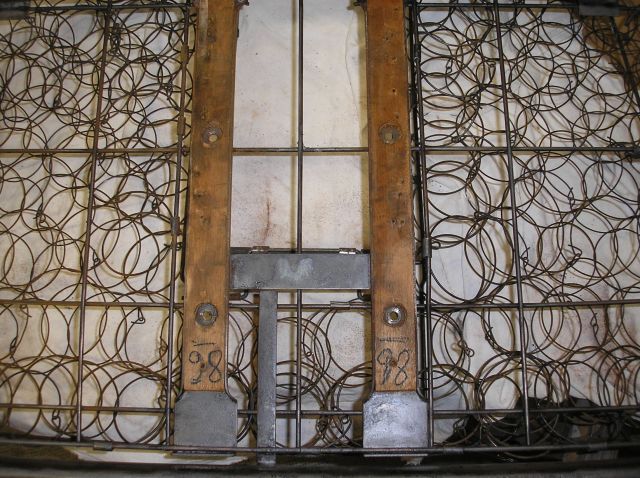

Il y a du bois dans la structure du dossier ? 8|
Bravo Fred, ce que tu fais est impressionnant. Il y a longtemps que j'aurai jeté l'éponge ! :pleur4:
Messages : 3763
Les 2 lattes en bois sont vissées dans l'armature du dossier pour pouvoir clouer le tissu.

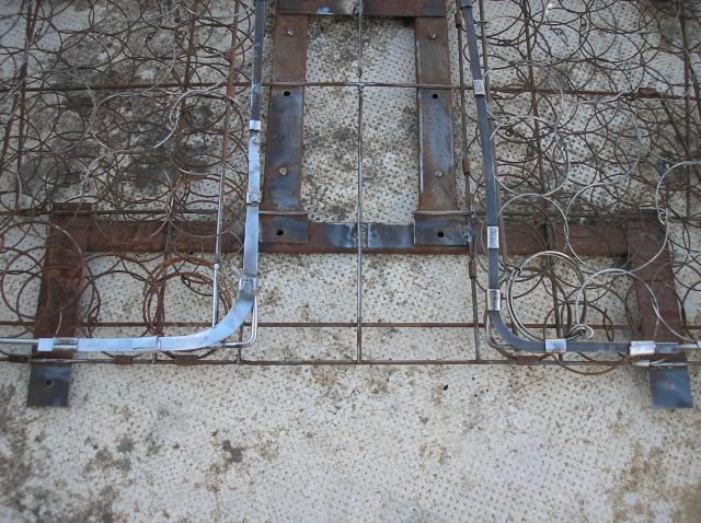

J'ai fini l'assise de la banquette arrière, anti-rouille et peinture.
Reste plus que l'assise de la banquette avant à faire :roll:

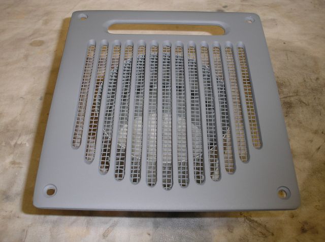

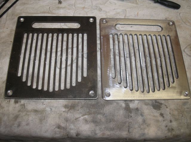

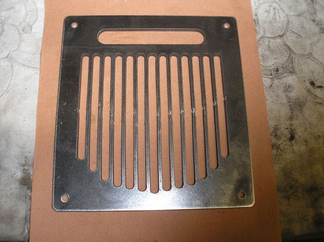

Pour changer des ressorts, je vais aussi équiper la Régence du même dégivreur que la Versailles, mais comme les chances d'en retrouver un sont nulles, j'en fabrique un autre :
Découpe de la grille au laser dans de la tôle de 3mm

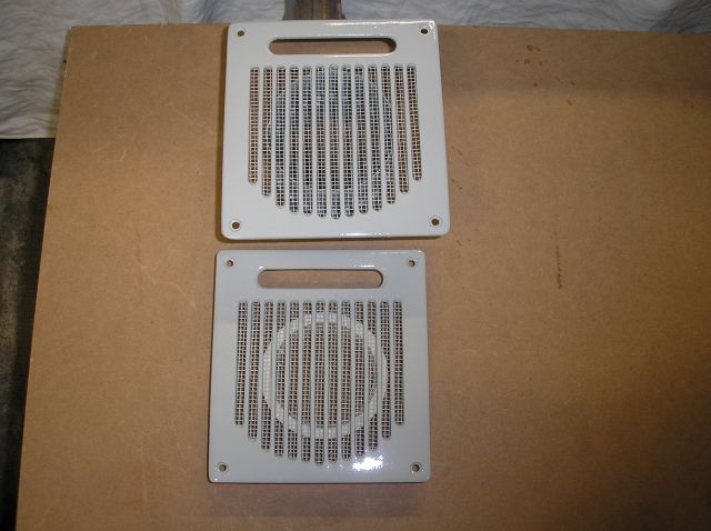

Et comme je vais aussi monter un haut parleur de plage arrière, aussi disponible en option, j'ai fait 2 grilles, je pense qu'elles étaient identiques:
A gauche, brute de découpe, à droite, après finition à la lime :wink:
Apprêt et peinture
