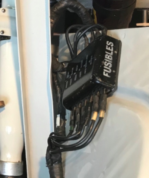

Voici un agrandissement du faisceau qui est branché sur le boitier fusible sur la joue d'aile avant:
Voici un exemple de la qualité du faisceau
Capture d’écran 2022-10-09 215544.jpg (73.55 Kio) Consulté 2489 fois
Re: Coupé Vedette 1950
Rectification, les fils du faisceau ne sont pas gainé de coton, :nono:
Oui, je vois que les fils sont gainés de plastique, comme sur les Versailles, et la qualité du plastique est bonne, je n'ai jamais vu de fils craquelés sauf s'ils ont été très abîmés.
