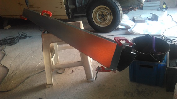

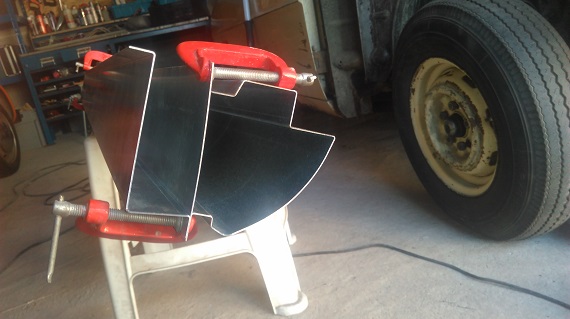

je te remet les photos des longerons
maintenant il faut les mettre en place pour voir si je me suis pas planté .
je les réalisé a mon taf avec autorisation bien sur .
sur avec les fichiers joints :super:

Oui, travail remarquable que je suis depuis le début avec grand intérêt et admiration.
Messages : 3785
Re: trianon 1956
Joli travail de pliage, par contre, les tôles du longeron (externe et interne) sont en 1.5mm, sur la photo, il semble que les tôles de longeron et de bas de caisse sont de la même épaisseur.

merci à tous pour les encouragements .effectivement toute les pieces sont en 1 mm , si besoin et je les ferai en 1.5 .
meme si ça avance doucement cela reste un plaisir .une voiture tres ageable a faire .meme si les pieces ne courent pas les rues .

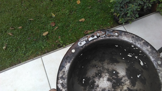

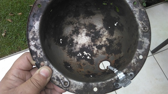

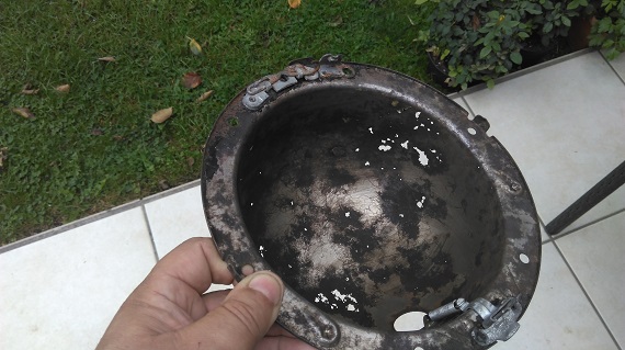

pour les bols de phare voici mes passoires :mdr1:

pour les bols de phares, les trous sont des aérations pour évacuer la chaleur des ampoules

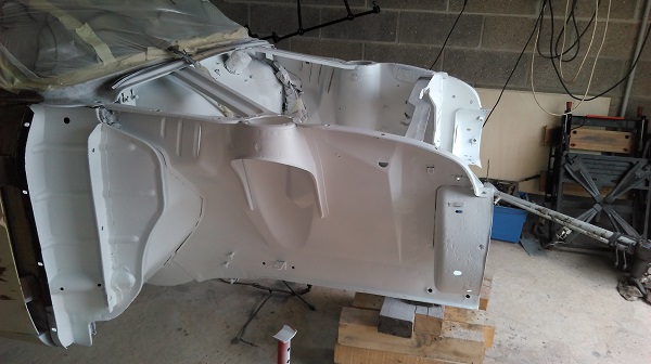

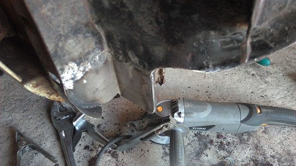

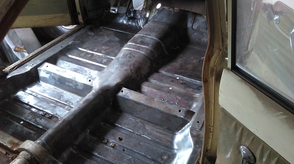

voila un peut de news
a suivre

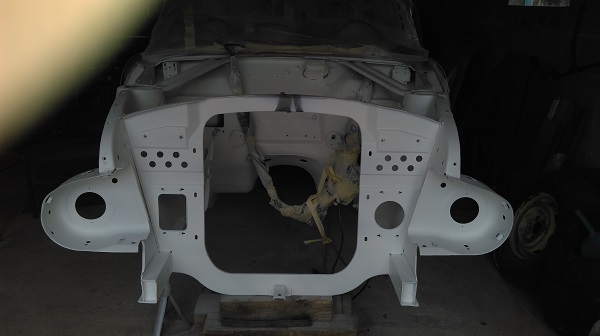

Re: trianon 1956
et on continue
si vous etes bien sage j'en remet ce soir :mdr1:

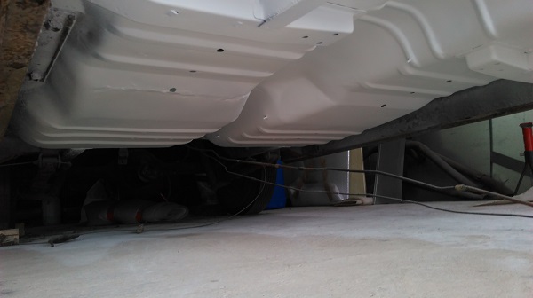

Messages : 3785
Re: trianon 1956

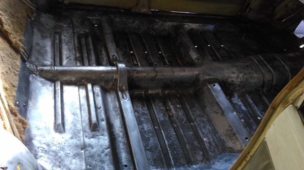

Il me semble que ça me rappelle quelque chose mais quoi ????
C'est pas drôle, ton plancher n'est pas pourri :lol:
Bon courage :super:
Re: trianon 1956
juste quelques petits trous
Re: trianon 1956
Toujours du beau travail
Re: trianon 1956
Ah oui vraiment du super travail ,bonne continuation :wink:
