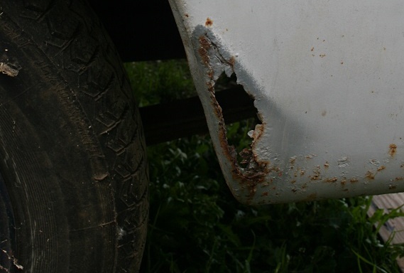

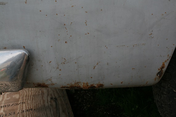

pour la carrosserie pas trop de dégats...les endroits habituels
et pas trop de dégâts dans les passages de roues...le plancher du coffre?...il y a un plancher?

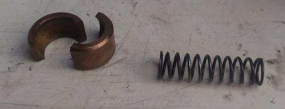

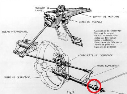

niveau mécanique, toujours bloqué par l'absence des coupelles laiton de la cde d'embrayage
la petite annonce restant désespérément muette, je cherche ça!
permet l'articulation entre l'arbre de cde et le longeron
cde emb.jpg (47.48 Kio) Consulté 12846 fois
et vu le nombre de "si tu n'en avais pas parlé" et autres "moi aussi je les ai perdues"...je me sens moins seul

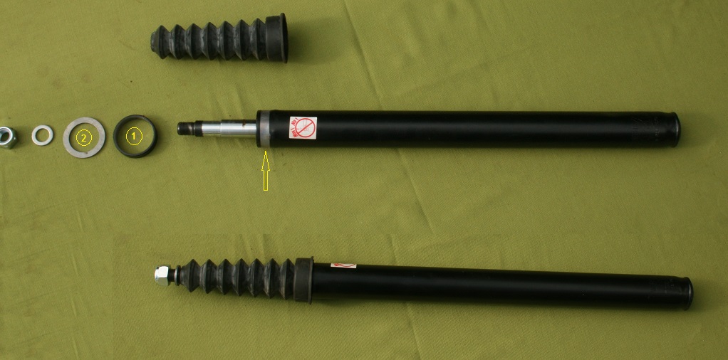

vu l'état des amortisseurs et ayant utilisé des "cartouches" pour ceux de ma 505, j'avais gardé "sous le coude" l'article de LVA traitant du sujet...
donc allons y pour la commande au professionnel reconnu...j'ai reçu "ça"
sans aucune doc et vu que ça ne correspond plus à ceux de l'article...dém(brouille) toi pour le montage
la réponse du fabricant?..."correspond au cahier des charges"...
ça mérite un sujet dans [tour de main]-[mécanique générale]

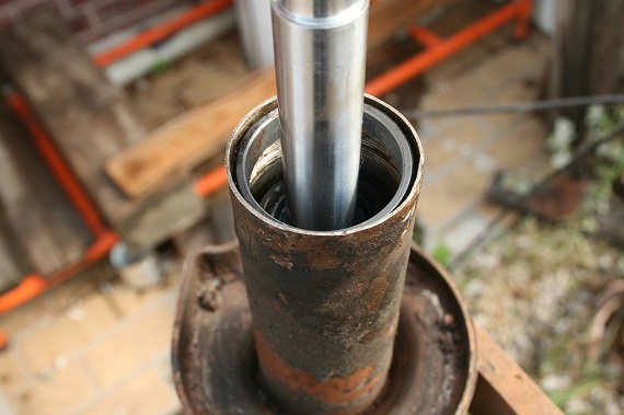

est-ce que quelqu'un a une notice de montage concernant les cartouches d'amortisseur de marque record ref 10703
comment faire passer la bague de "centrage" qui bute sur le filetage et empêche de visser le manchon d'origine?
avec les "koni" il fallait impérativement une certaine quantité d'huile entre la cartouche et le corps de la jambe de force ...pour en assurer le refroidissement
couples de serrage?

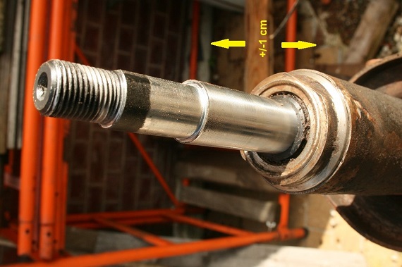

Vu l'ordre de prémontage des différents éléments sur la cartouche et avec un peu de logique mécanique...
sans la bague (rep 1) on arrive à monter la cartouche et à revisser le manchon mais la cartouche se ballade de +/- la hauteur de la bague
donc, il faut faire franchir le filetage à cette foutue bague
24h au congélateur*...merci findus...un bout de tuyau du diamètre de la bague en question (éviter le pvc) on se dépêche de faire passer le filetage, le corps de la jambe de force ayant été chauffé préalablement
ça force un peu mais on y arrive...une fois franchi le filetage, attendre que la bague se réchauffe un peu pour rejoindre son logement sur la cartouche (la flêche jaune)
c'est là que, concentré sur l'opération, on s'aperçoit qu'on a oublié de placer la-dite cartouche dans l'amortisseur...
placer la rondelle (rep 2) et visser le manchon qui en s'appuyant sur cette rondelle assurera le maintien vertical de la cartouche...serrage 12 m.kg
c'est bien beau tout ça mais en cas de pb entrainant un retour sous garantie...on fait comment pour ressortir tout ça sans se voir opposer un "non respect des consignes de montage!"
QUELLES CONSIGNES DE MONTAGE?§
PS: (*) pas moi, la bague!

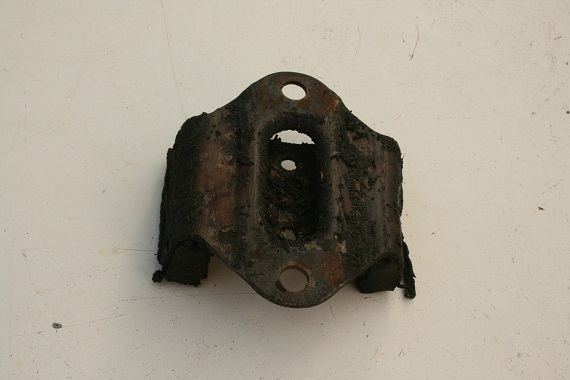

mais quand on fait tomber la boite "divers BDV" et que, comme la tartine de confiture, les carcasses de silentbloc tombent à l'envers...
sous la couche de graisse , difficile de voir qu'il est en bon état...des heures à modifier des silentbloc de groupe electrogène... :pleur4:

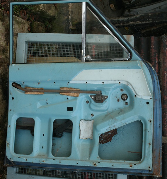

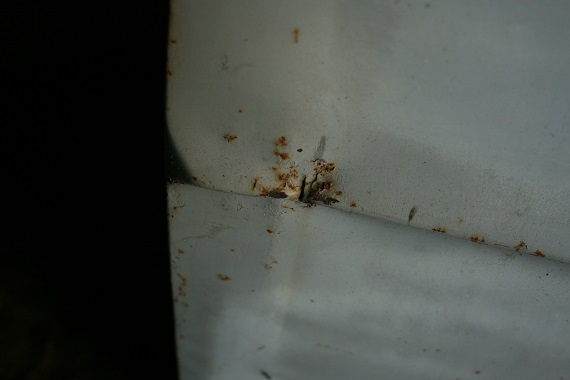

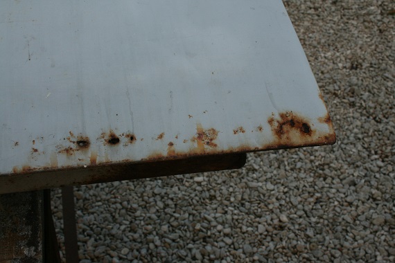

elles avaient l'air sympa les portes 'origine a par quelques piqûres en bas et l'éternelle marque de l'aile avant quand l'arrêtoir butée de la porte n'arrête plus rien...

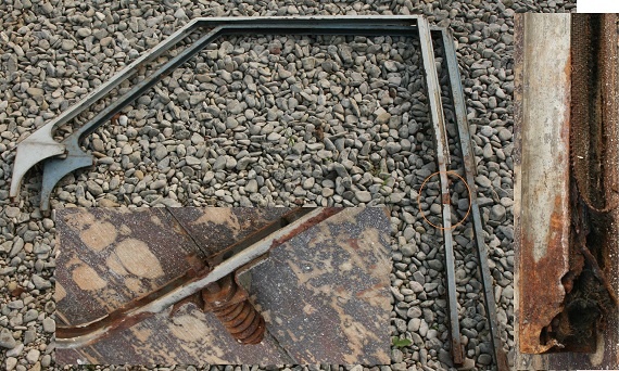

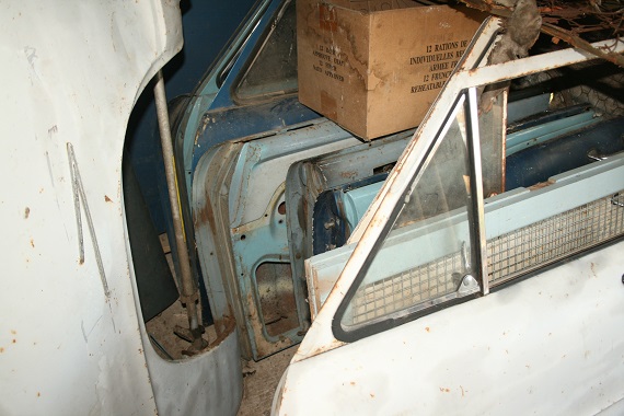

les vitres étant impossibles à ouvrir, démontage impératif...à commencer par les poignées intérieures...chose faite en quelques heures et deux clips dans les graviers
le carton de la garniture est pourri mais finit par dévoiler l'étendue des dégats: rails pourris par la rouille et mécanisme bloqué...faut démonter!
les 3/4 des vis cassent dans l'opération, les autres tournent folles, sont inaccessibles ou sont noyées dans un bloc de rouille

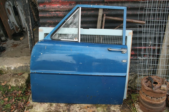

Verdict: montants "bouffés" par la rouille et tordus, déflecteur hs, mécanisme "soudé" et bas de portes en mille feuilles
en clair: RIP demain on sort toutes les portes en rab!
quand homme blanc bosse tres dur sur la marly hiver tres tres dur :mdr1:
bon courage yan
il y a eu la GS "europe"
va y avoir la Marly "OUI-OUI" vue la couleur des portes qui vont être greffées
