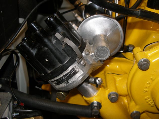

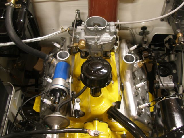

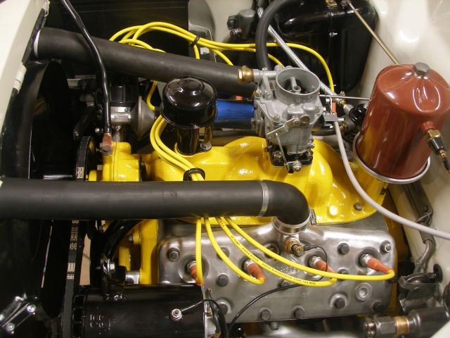

Montage du carburateur rénové, pas besoin de payer 400 euros à B2H ce coup-ci, et filtre à huile, allumeur, dynamo, etc...

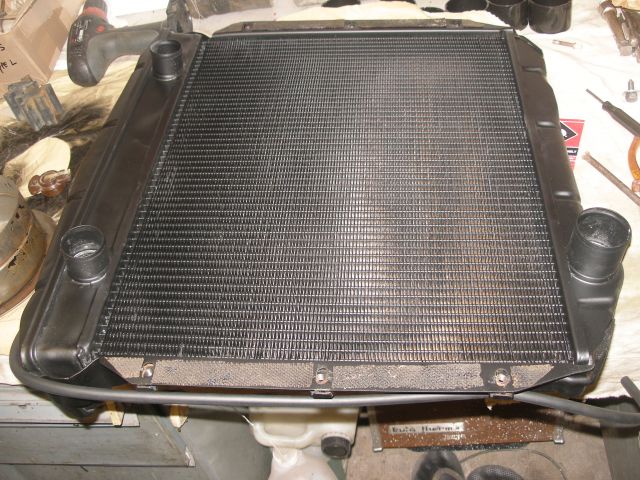

Ventilateur et radiateur

Je l'ai fait moi-même le carbu, ultrasons, surfaçage des plans de joints, recalibrage des gicleurs, joints neufs.

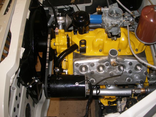

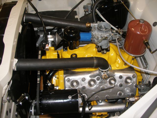

Montage du radiateur et des durites Hutchinson neuves d'époque aussi :roll:

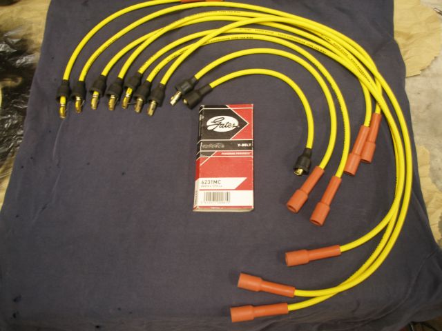

Je me coupe mon faisceau d'allumage

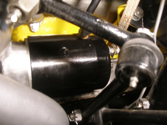

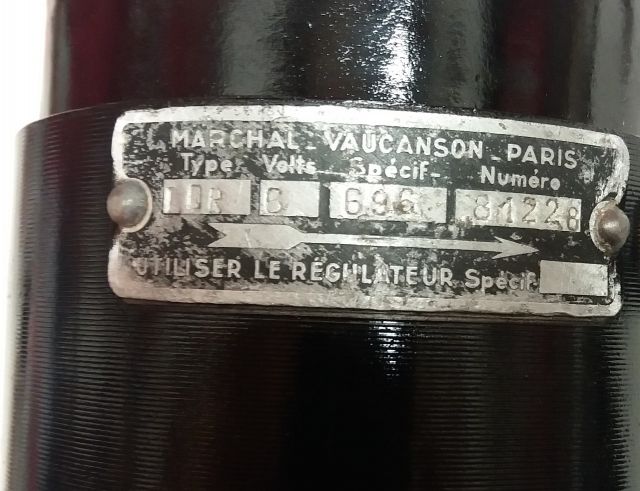

Montage du démarreur, toutes les premières Ford sont montées avec des démarreurs Marchal-Vaucanson

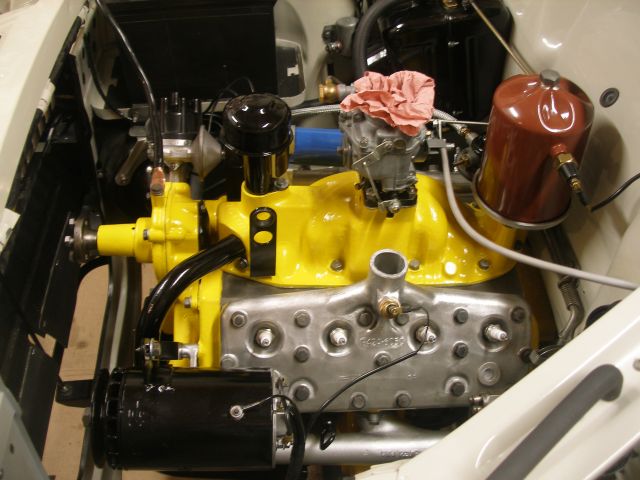

Plein d'huile, plein d'eau
Et le moteur est prêt pour la mise à feu :D

Mise à feu :
https://www.youtube.com/watch?v=GdyB50rYSHU
Il tourne comme une horloge, et pas une fuite ! :D
