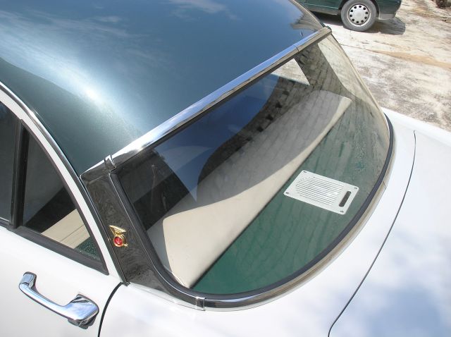

Quelques nouvelles, pour le remontage de la lunette arrière, j'avais acheté un joint neuf chez Clément, je monte le joint sur la glace, joint trop long !
Je le raccourci à la bonne longueur et le monte, très difficile à monter, et impossible de faire plaquer les moulures inox correctement.
Je téléphone à Clément, c'est moi qui ne sait pas les monter ! il faut monter les moulures avant (non sérieux ??? comme si je le savais pas ! :roll: ) et les monter avec de la graisse ! 8/

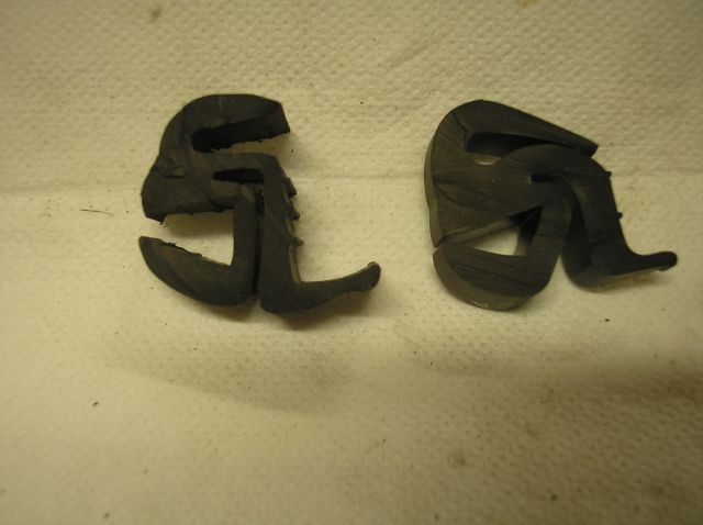

Par curiosité, j'ai comparé les profils des joints de Clément (et apparemment tous les autres sont les mêmes dixit Clément) et les joints américains que je prends d'habitude :
A gauche le joint US, à droite le Clément qui est beaucoup trop épais !
Donc commande aux USA, il me fallait autre chose donc ça allait :roll:

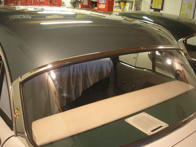

Résultat une fois le joint raccourci à la bonne longueur, lunette arière monté (à 2) en 10 minutes et les moulures inox plaquent impeccable.

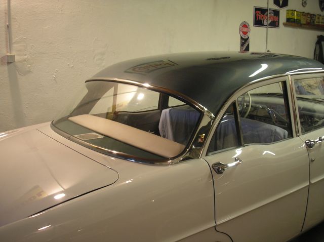

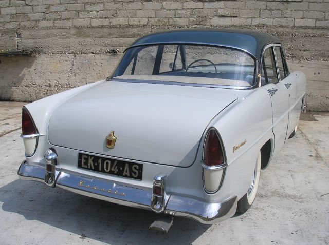

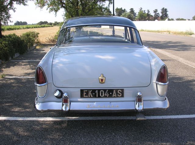

quelques photos du ""nouveau toit" à l'extérieur
:super: :super: Toujours le top Fred
:super: Fred
Bravo Fred,
c'est toujours et encore la classe :super:
Cette nouvelle teinte lui va bien :merci: :merci:
Et l'inversion du gris oxford et gris douvre restera un cas unique.

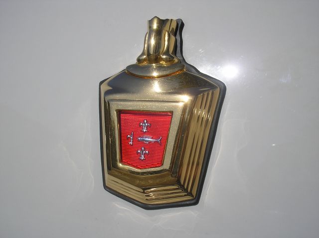

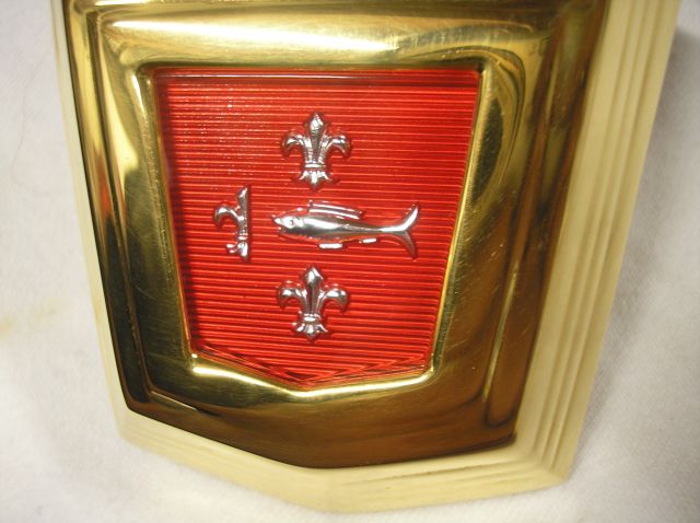

Quelques nouvelles, pose du motif de coffre que j'ai fait refaire, c'est beau quand c'est neuf et bien fait !
J'en aurai de disponible en début d'année prochaine, avis aux amateurs

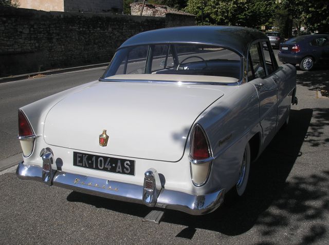

Je suis très content de la nouvelle couleur du toit, j'ai l'impression d'avoir changé de voiture !
Magnifique !!! :super:
...... comme d'habitude :ange:
Dommage qu'il lui manque ses enjoliveurs :hello:
J'ai regarni mes machoires de frein, donc les enjoliveurs de roues, je les remettrai une fois que les freins seront rodés, vu comme ils sont emmerdants à enlever, je veux pas abîmer la peinture des jantes ! :langue2:
