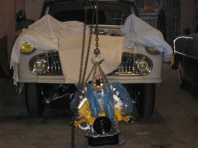

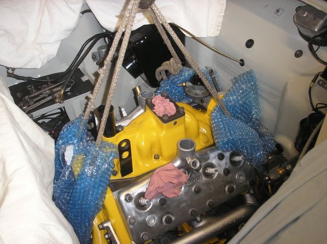

Elle commence a être malade ta corde
- Messages : 1851

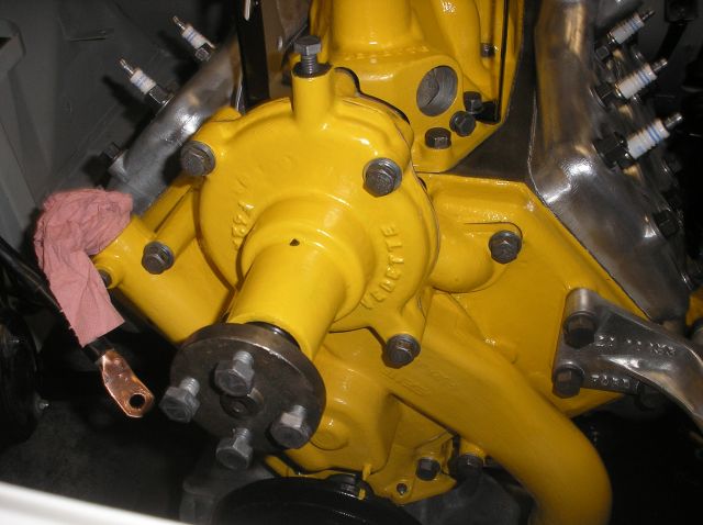

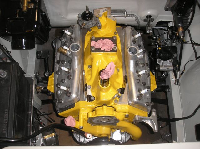

Le jaune du moteur était d'origine ? Il n'était pas vert ?
- Messages : 3761
T'inquiètes pas pour la corde Maurice, elle en a levé des moteurs et elle en lèvera encore
Tu es un fin observateur Pierre

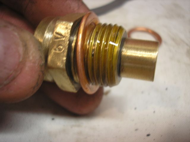

Jaune pour les modèles en 6V (55 et 56) et vert pour les 12V (57 et les autres).

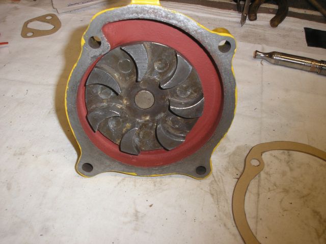

Montage de la pompe à eau refaite à neuf, merci à Jean-Pierre Ritter

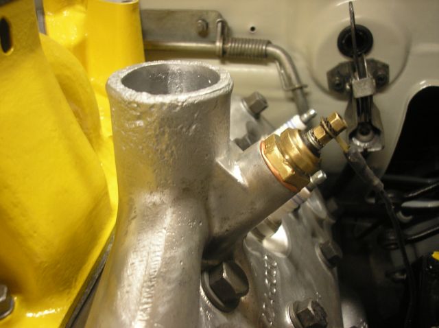

La sonde de température d'eau

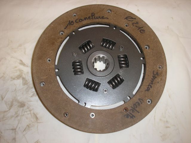

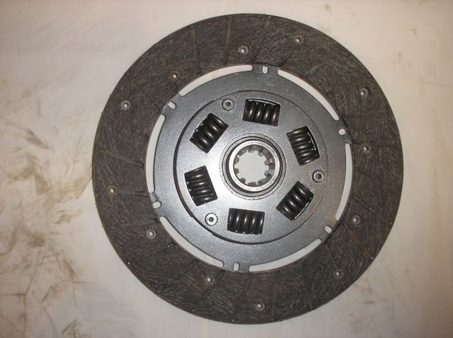

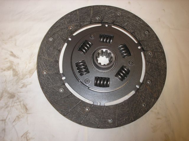

Disque d'embrayage Ferodo neuf d'époque aussi
Je ne monte plus de disques d'embrayage reconditionné récemment, j'ai eu des problèmes à chaque fois.

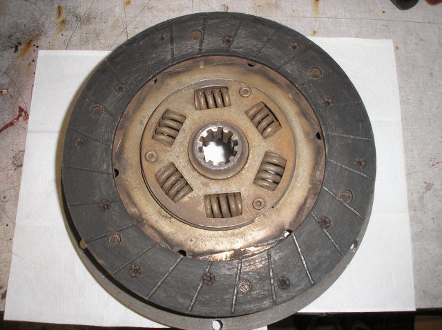

Je vois que tu as un stock conséquent de pièces neuves que tu as surement chinées au cours des années, quand il y avait encore des pièces disponibles pour nos V8, aujourd'hui c'est plus difficile, n'est-ce pas
Qu'avais-tu comme problème sur les disques reconditionnés

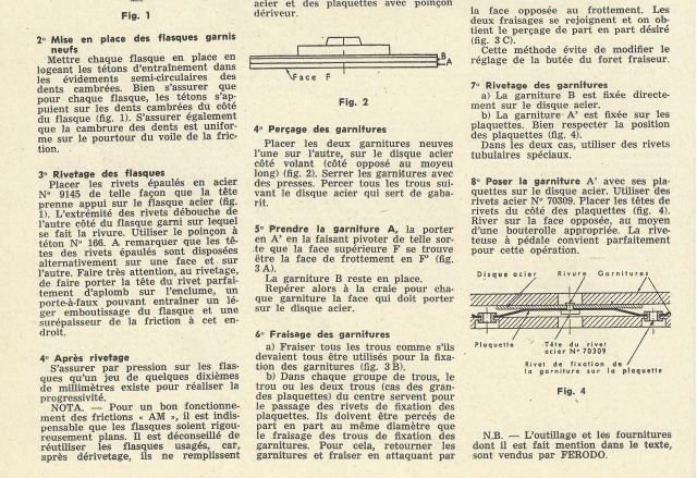

Avec les disques d'embrayage que j'avais fait regarnir, problèmes de broutage à chaque fois... je sais pas si ça venait de la qualité des garnitures, mais aussi de l'épaisseur insuffisante.
Il y a eu 2 types de disques différents de monté, soit comme le Ferodo ci-dessous, avec 2 types de garnitures différentes de chaque côté
Soit les disques avec plaquettes de progressivité, comme celui-là :

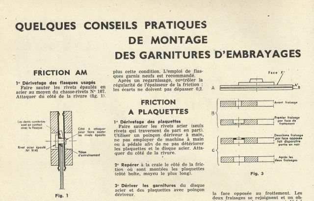

Ceux avec les plaquettes, le rivetage des garnitures doit être fait de manière spéciales puisque les rivets portent sur la garniture et la plaquette d'un côté, et sur le disque et la garniture de l'autre. Voir la RTA ci-dessous, le l'ai mis en 2 parties parce que j'arrive pas à le mettre en 1 seule fois, j'espère que c'est lisible
Super, merci pour ces explications et le document y afférent

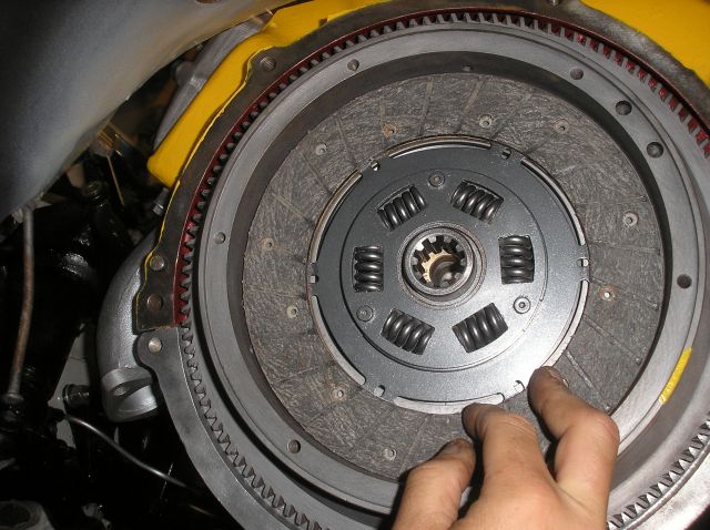

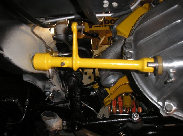

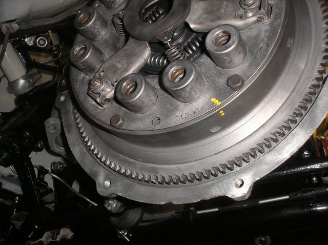

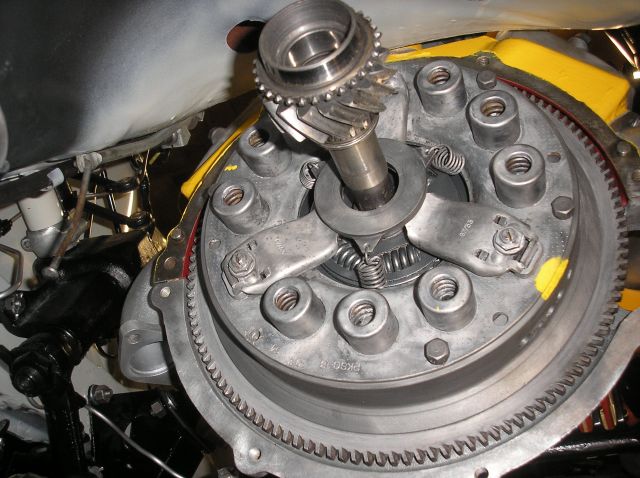

Je préfère monter l'embrayage par dessous, plus pratique pour positionner le moteur
Mise en place (dans le bon sens
) et centrage du disque, les repères d'équilibrage du mécanisme étant bien sûr alignés
Et serrage au couple du mécanisme d'embrayage

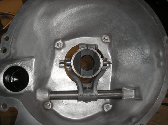

La cloche avec sa butée graphitée neuve

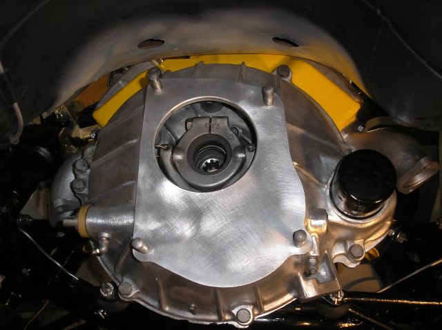

Pose de l'arbre équilibreur d'embrayage

Question : à quoi servent les ressorts qui sont sur le disque d'embrayage ?

Les ressorts sur le disque permettent d'amortir le couple moteur.

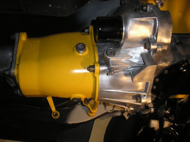

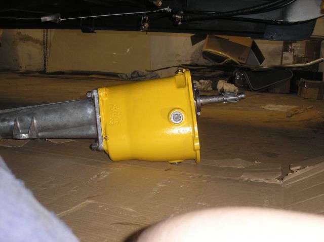

Je continue avec le montage de la boite
Elle me semble de plus en plus lourde à mesure que les années passent

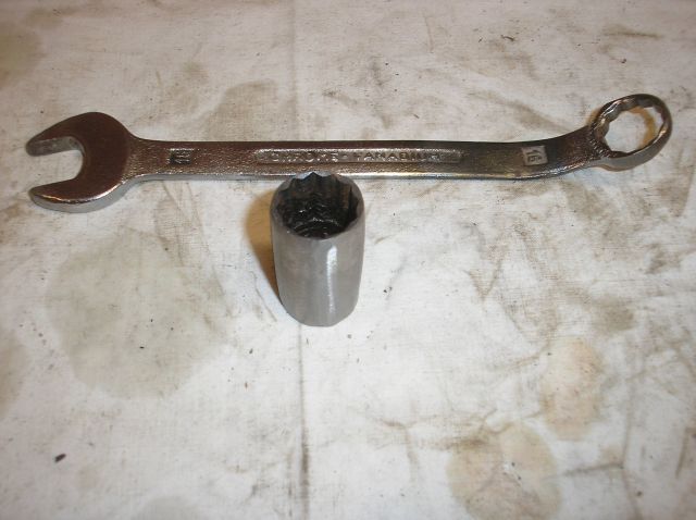

Les outils spéciaux que je me suis fabriqué pour aller visser l'écrou supérieur gauche entre la cloche et la boite qui est particulièrement difficile d'accès quand on remonte d'abord la cloche, puis la boite.
Clé à oeil plus très plate et douille extra fine de 16.
