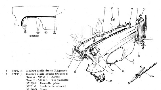

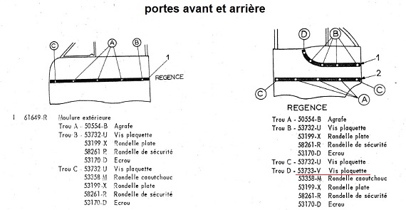

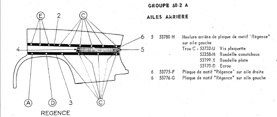

voilà l'emplacement des trous et les plaquettes ou agrafes correspondantes
ailes av.jpg (54.65 Kio) Consulté 8944 fois
portes avant et arr.jpg (50.63 Kio) Consulté 8944 fois
ailes ar.jpg (37.31 Kio) Consulté 8944 fois
les agrafes sont les mêmes sauf trous E
pour les plaquettes 1 différente pour les trous D
je ne trouve pas de dessin des "plaquettes"(longueurs de vis différentes)

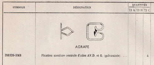

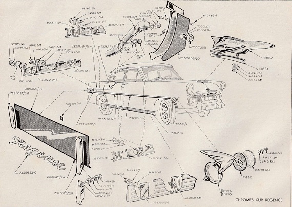

Re: Versailles vers Régence
je n'ai que ça pour les agrafes
les références sont différentes en fonction de l'année du catalogue
des fois on tombe là dessus
vas-y pour retrouver tes p'tits, je regarde ce que j'ai
