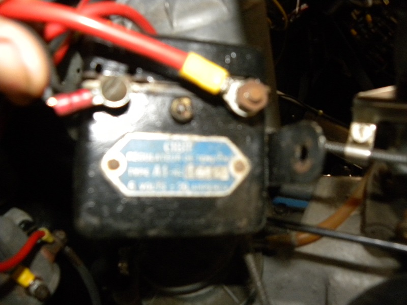

Mon régulateur est un Cibié type A1 est-il donc compatible avec la G11R38

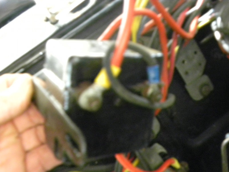

Maintenant il faut surtout savoir si cette dynamo est a excitation séparé ou non. ce qui détermine le type de régulateur une photo de l'ancien régulateur nous donnerais une idée.

Voici la dynamo et le régulateur
- régulateur.JPG (139.44 Kio) Consulté 7620 fois
- régulateur 1.JPG (119.16 Kio) Consulté 7620 fois
- dynamoG11R38.JPG (175.39 Kio) Consulté 7620 fois

Hier, essai sur route, une quinzaine de kilomètres sans problème
La dynamo fonctionne avec le régulateur qui était sur la voiture

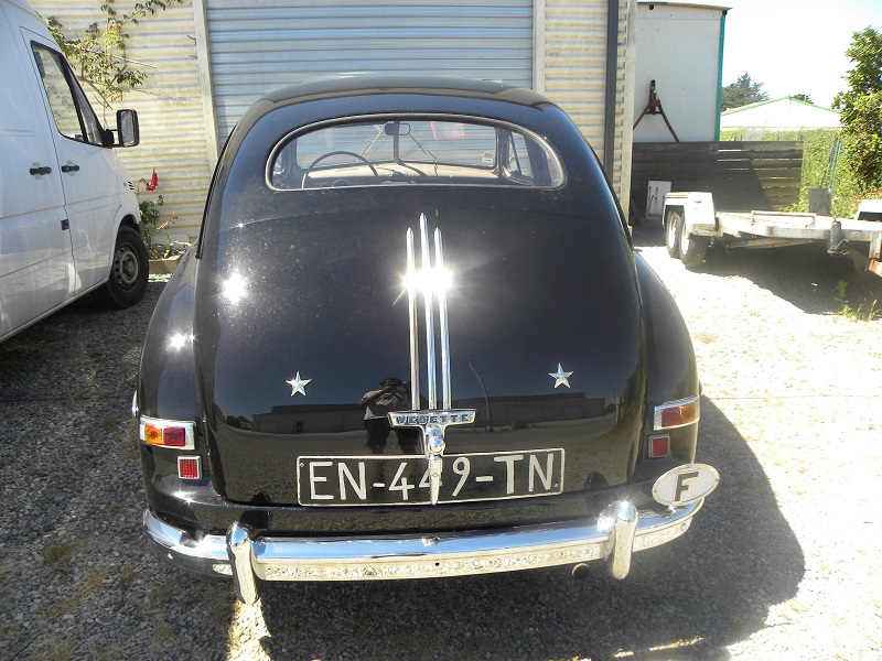

Aujourd'hui, direction la pompe à essence pour faire le plein afin de voir la consommation et au retour le câble de compteur qui casse
Je suis donc à la recherche d' un câble

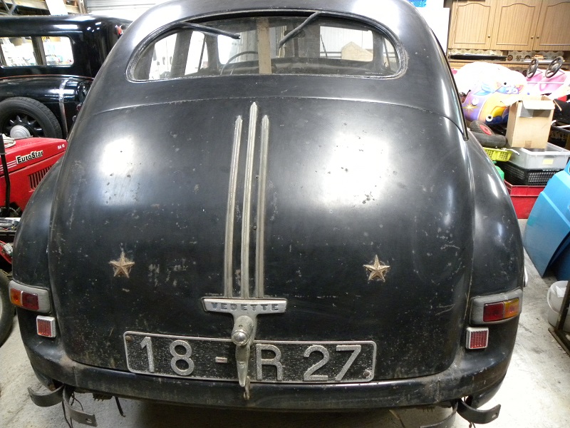

Quelques photos
Quelques photos
Re: Vedette 49
Je sais, la plaque minéralogique n'est pas top , je vais passer commande
Encore les enjoliveurs de roues et la visière de pare-brise à poser

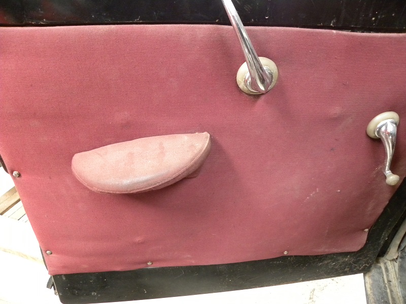

L'intérieur que j' ais conservé d' origine

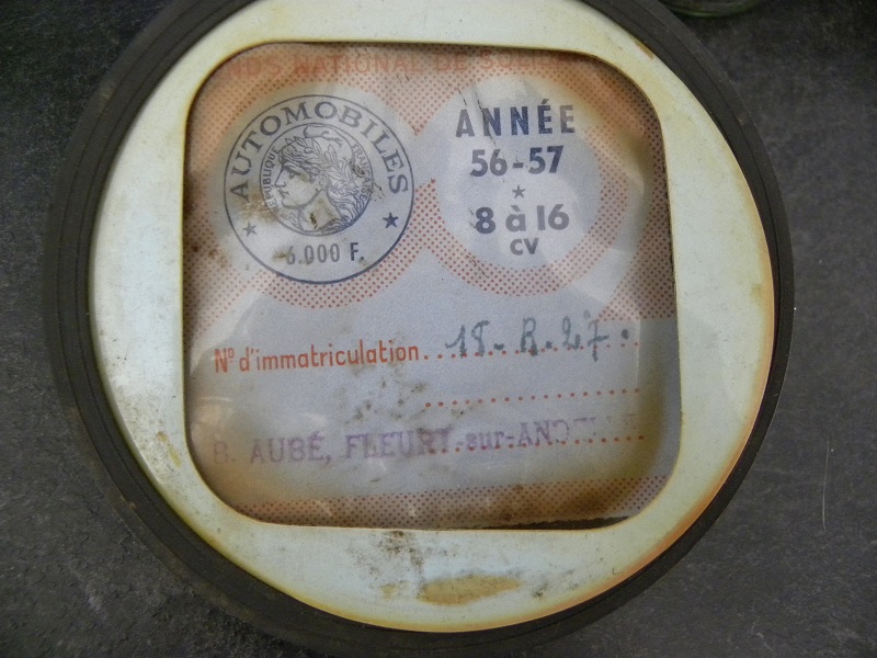

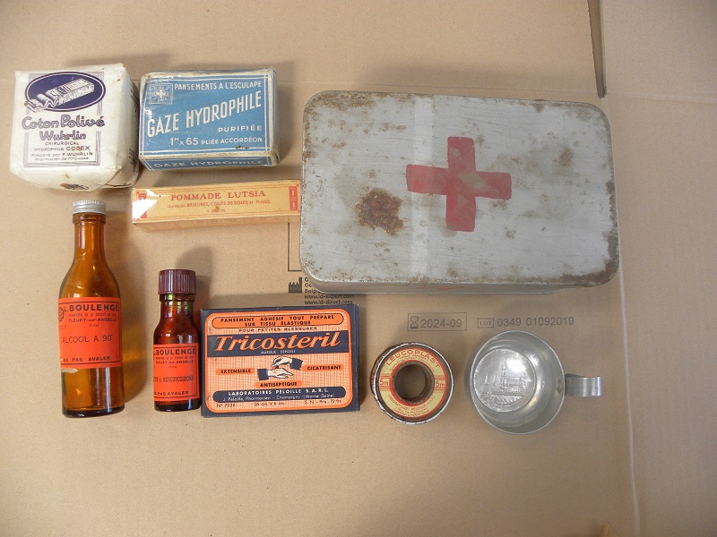

La vignette qui était présente sur le pare-brise et la "boite à pharmacie" qui faisait partie du lot de bord
- DSCN9943.JPG (172.83 Kio) Consulté 7085 fois
