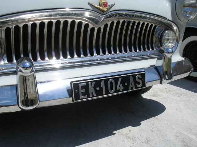

Avec les nouvelles plaques
Superbe !
Je vois sur la photo que ta Régence qui est à coté n'a toujours pas ses enjoliveurs :nonon:
Magnifiques ces plaques , bravo :shock:
Superbe ;)
la classe 8)
Ce numéro est bien vu il on mis AS et c'est vrais tu est un AS
Haha, merci Maurice, j'avais jamais pensé à ça ! :wink:
fredV a écrit : ↑mer. oct. 26, 2022 6:29 pm Haha, merci Maurice, j'avais jamais pensé à ça ! :wink:
Peut être même l'as des as :)

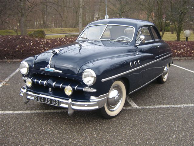

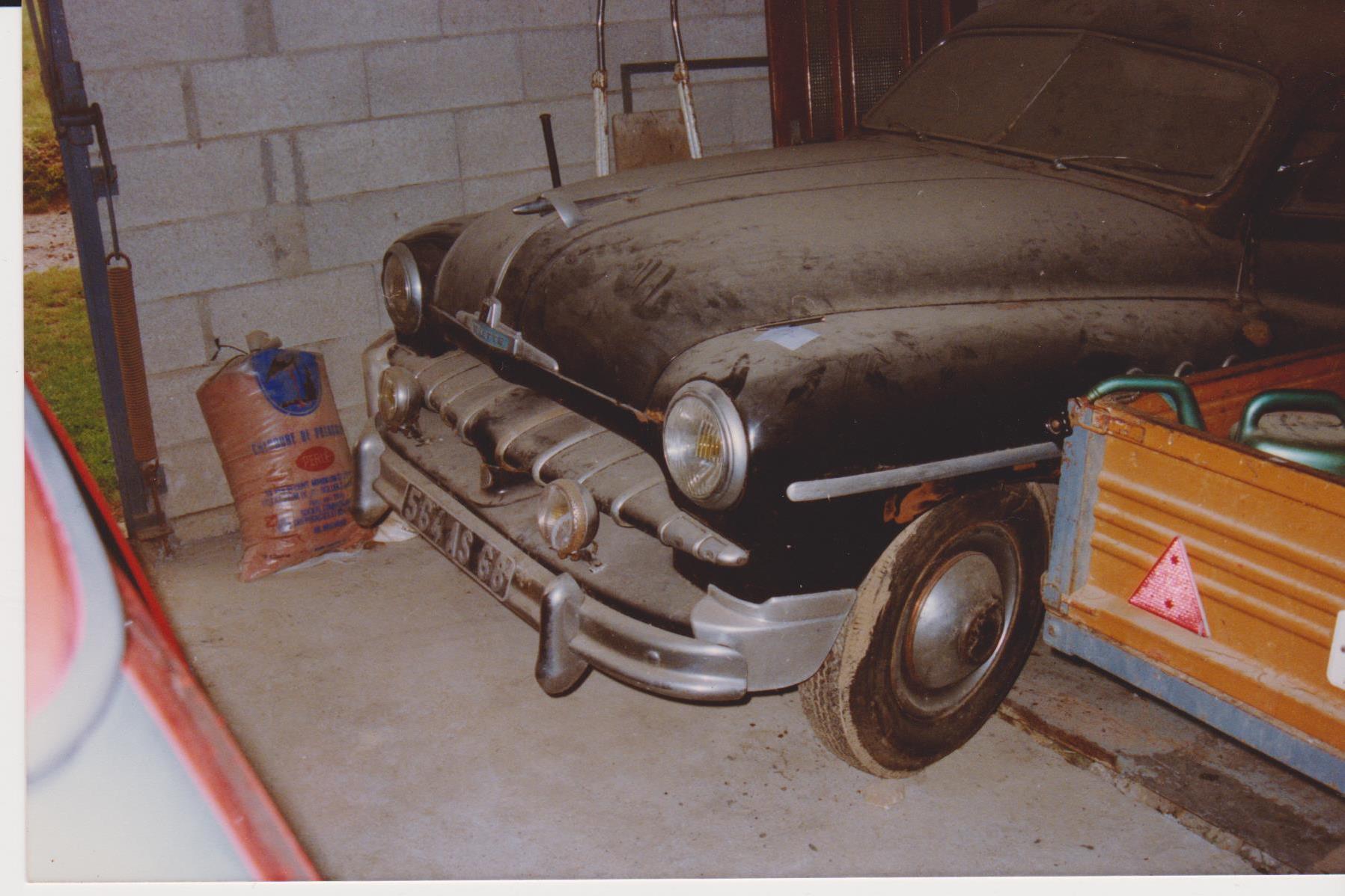

Mais Maurice est aussi un AS, la preuve s'il en faut:
avant la restauration de son coupé Vedette dont l'immatriculation était 564 AS 68
Achat Vedette Maurice1 001.jpg (218.96 Kio) Consulté 5083 fois
et la même après restauration:
La même voiture après restauration avec l'immatriculation
Merci Gilbert j'avais complètement oublié cette immatriculation :?
Très beau ce coupé Vedette,
Tu l'as toujours Maurice ?
Les enjoliveurs ne sont pas ceux d'origine, non ?
Non Pierre cela fait une dizaine d'années que je l'ai vendu les enjoliveurs ces du Robri ou GH
