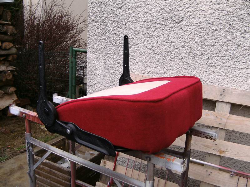

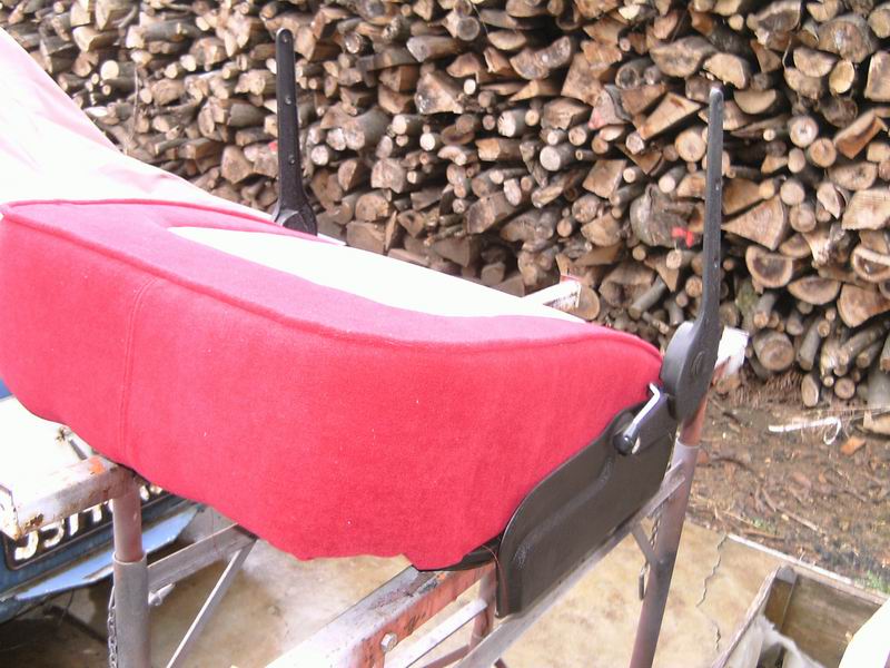

:o voila enfin l'assise des sièges av terminé après bien des déboires me reste plus que les dossiers que je vien de commencer :? :?
:o il reste des défauts dans le bas de l'assise mais il me manque des clips pour la fixation :roll: :wink: :wink:

Joli boulot Patrick, 2 remarques, il manque un peu de rembourrage à ton assise, elle fait un peu "plate", il vaudrait mieux rembourrer plus, d'autant que ce seront les sièges les plus utilisés. :wink:
Autre chose, pourquoi ne pas avoir utilisé du passepoil classique, en plastique, au lieu d'avoir eu à en faire un en tissu ?
:D Salut fred, comment vas ?. Pour ta remarque au sujet du passe poil avec la petite expérience que j'ai maintenant
je n'ai pas de regret car la difficulté pour moi de coudre avec la machine de ma femme cela étai impossible car il faut
un pied double voir triple entrainement pour la sorte de tissu que j'ai choisi. :roll:

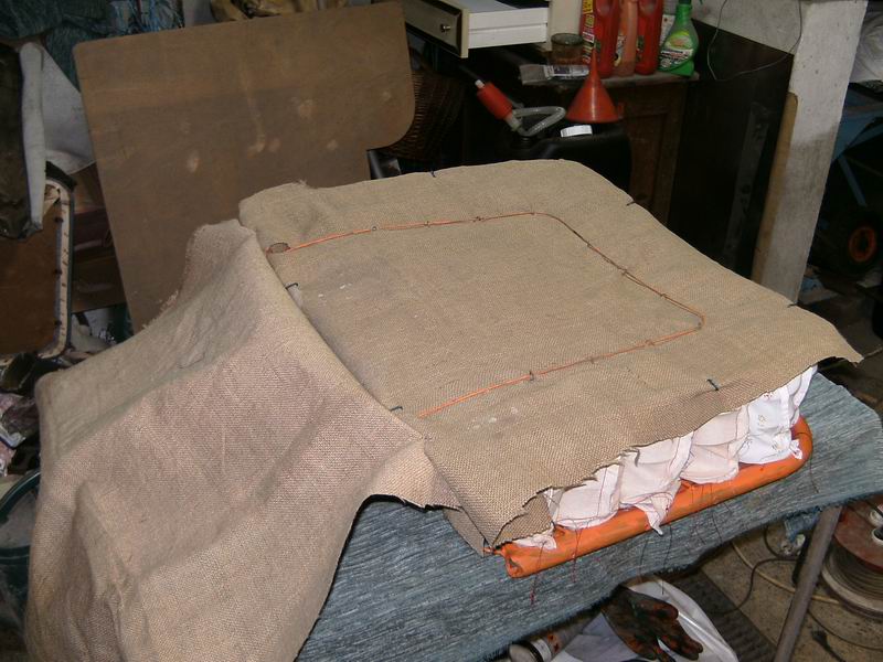

:o Pour le rembourrage "je n'ai pas pensé a mettre des photos mais pour les dossiers je vais le faire" en fait sur les
ressorts, double couche de toile de jute + mousse 35 kg cm² part 3 cm d'épaisseur sur la partie beige et 4 cm sur la
partie rouge de l'assise , 4 cm sur la tombant av et 1 cm sur le latéral. :roll:
:o En fait si je compare c'est le "" double de l'origine alors je pense que c'est bon. :wink: Mais je vais mettre des
photos pour les dossiers cela sera plus clair :wink: :wink:

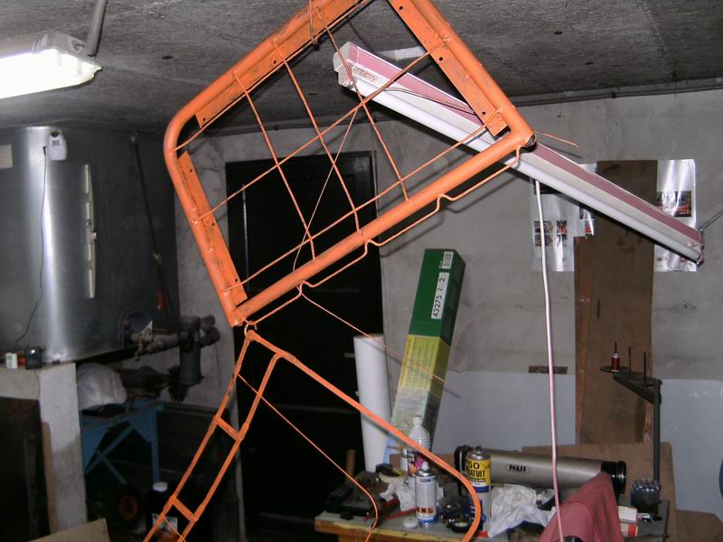

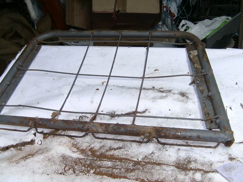

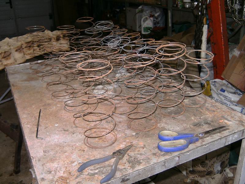

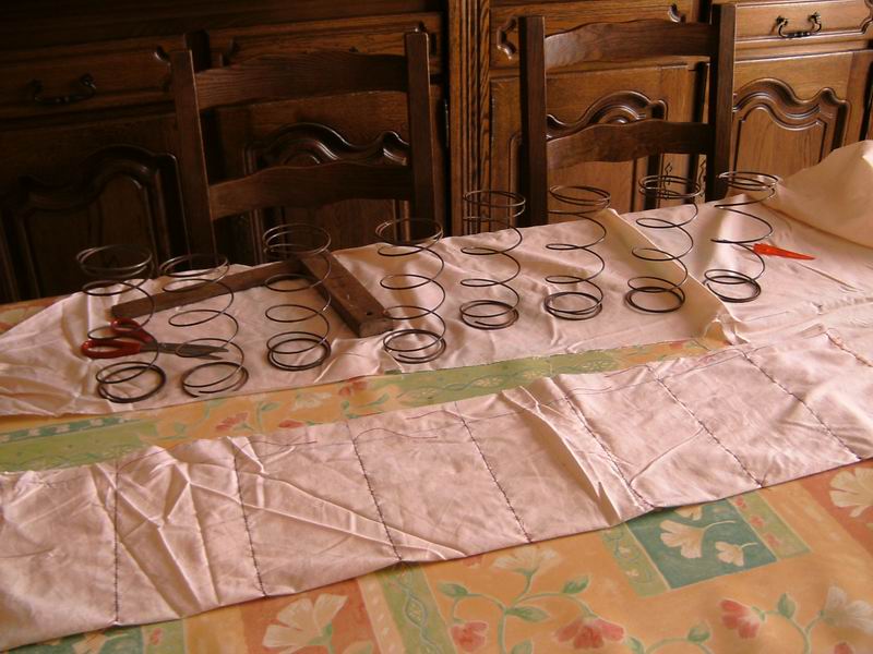

:o quelques photos de mes dossiers comme promis :wink: Dérouillage comme d'ab et peinture :arrow:
:o traitement des ressorts qui en compte un de moin que l'assise mais 47 quand même :wink: :arrow:

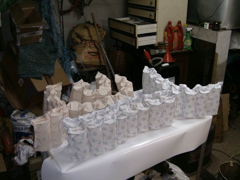

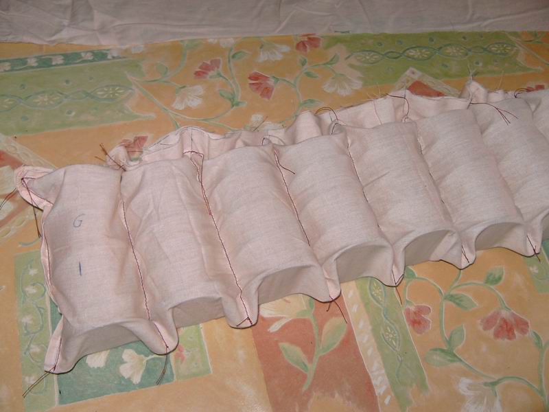

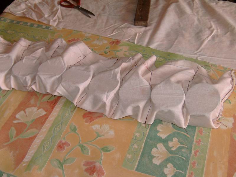

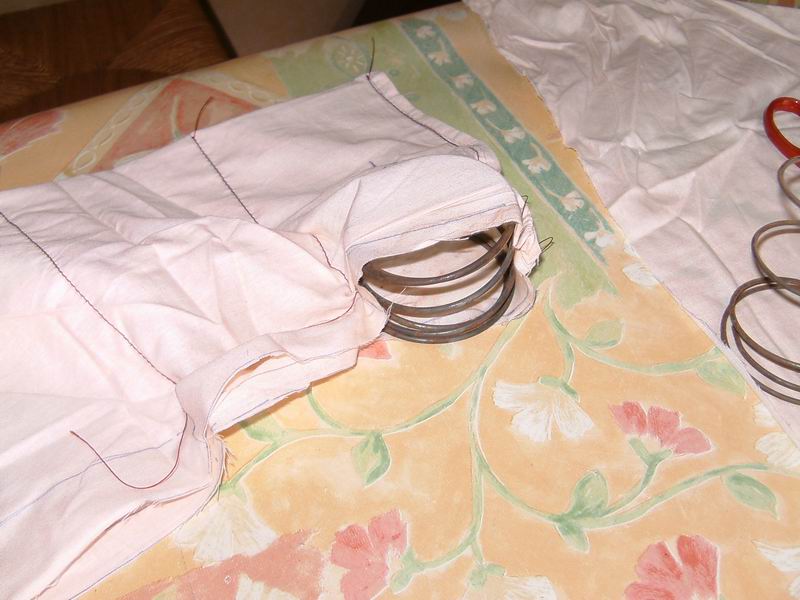

:o traitement des ressorts a l'anti rouille et confection des foureaux (6) pour isoler et rassembler les ressorts :arrow:

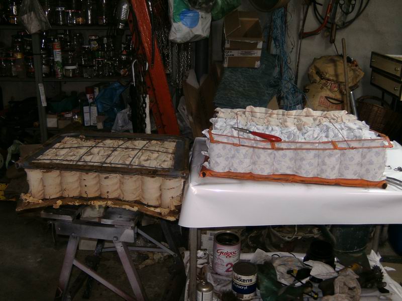

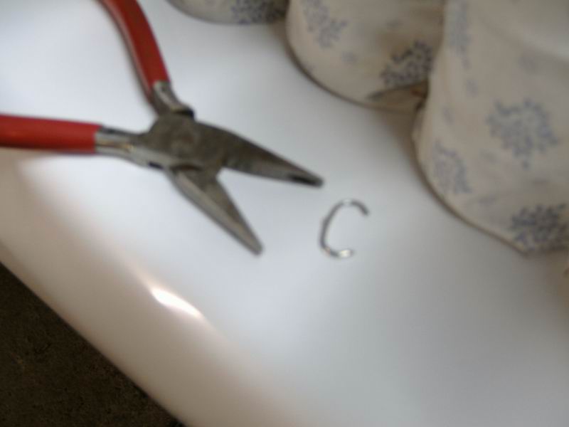

:o la pince spéciale pour l'assemblage des ressorts avec le clips qui s'appel je crois nez de cochon :arrow:
:o suite :arrow: :arrow: :arrow: :idea: je règle les hauteurs du dossier avec l'autre que j'ai pris soins de ne pas démonter :wink:
:o la double toile de jute pour isoler la mousse des ressorts :arrow:

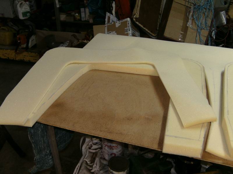

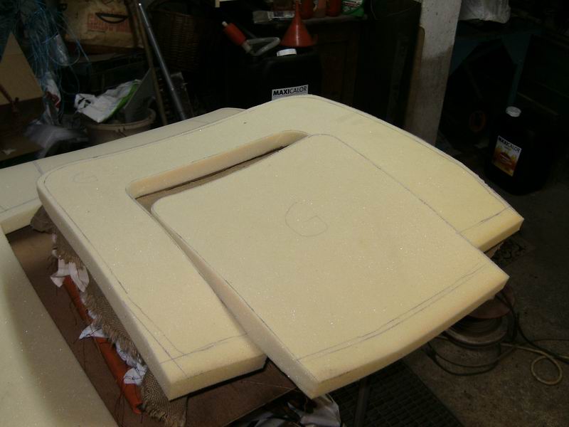

:o la mousse de 3cm (35kg cm2) :arrow:
:wink: une couche de mousse d'un cm de plus sur le pourtour du siège pour peut être un meilleur confort :roll: :roll:
