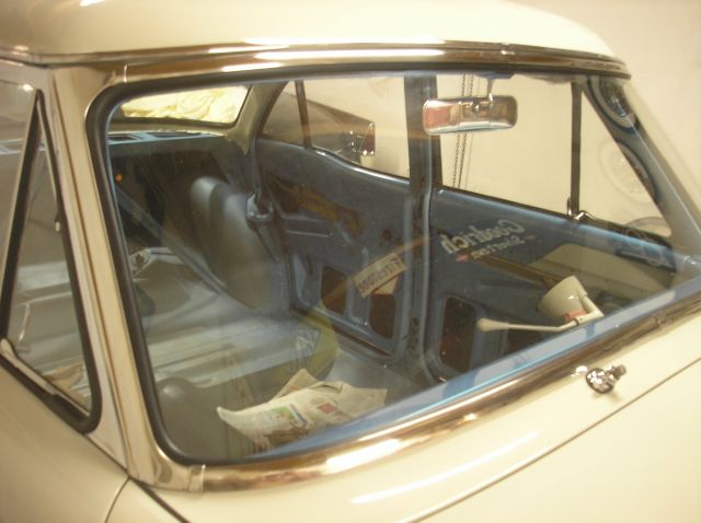

- Messages : 3763
Tant mieux si ça fait des heureux, c'est fait pour
Attention, ça fait pas des miracles non plus, et c'est très long.
Le verre chauffe très vite et il ne faut pas insister longtemps au même endroit.
Là, il y avait 2 grosses rayures sur le côté conducteur, et une plus petite de l'autre côté, mais le verre n'était pas creusé ni dépoli.
J'ai compté, ça a pris à peu prés 20 heures de polissage pour que les rayures ne soit plus visibles.
Si les rayures sont plus profondes, et que le verre est creusé et dépoli, il faut attaquer au papier à l'eau 800-1000-1200 pour lisser au maximum la partie creusée du verre.
Evidemment, ça dépoli le verre sur une plus grande surface mais on le rattrape après par polissage.

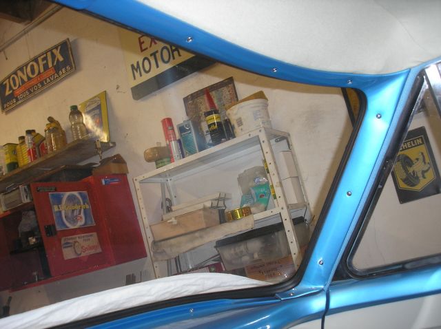

- Messages : 3763

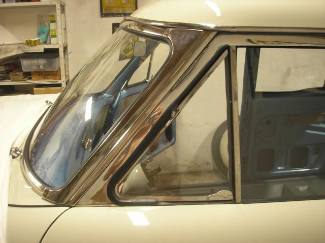

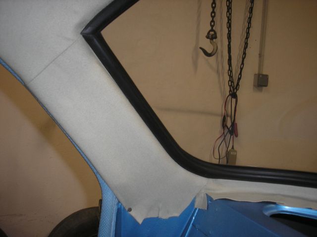

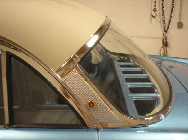

Comme j'ai monté la lunette, je peux remonter les moulures de custode
Et finir de coller le ciel de toit

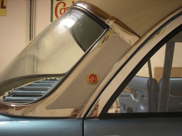

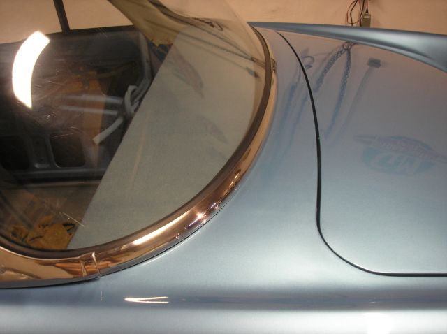

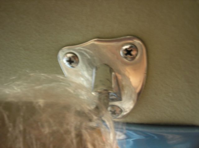

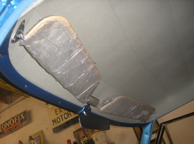

Remontage des moulures de pare-brise extérieures et intérieures

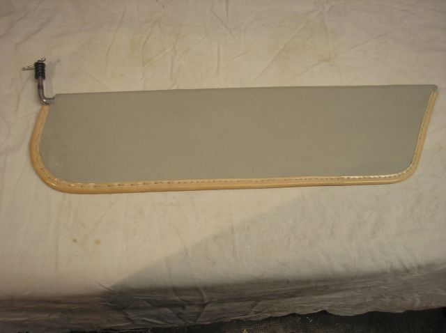

Et des pare-soleil, le support est en alu poli et les vis ont été rechromés
Je ne peux m'empêcher de penser au premier propriétaire, malheureusement inconnu, quand il a reçu sa voiture neuve !

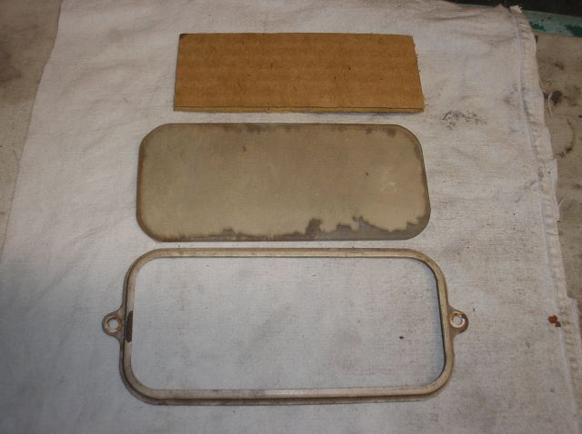

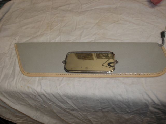

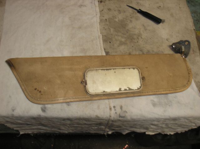

Toujours du beau travail. Sur les Ford Régence et Versailles il y a déjà le miroir de courtoisie sur le pare soleil côté passager ?
- Messages : 3763
Merci Michel
Oui oui, le miroir de Madame comme on disait était monté sur les Ford Versailles et Régence
Avec un bout de carton placé entre le miroir et le pare-soleil pour faire épaisseur !
Après
Après

Et les pares soleil, ils sont revenus tout beau de quel façon ?
- Messages : 3763
Ils sont revenus tout beaux pas seuls, c'est moi qui m'y suis collé

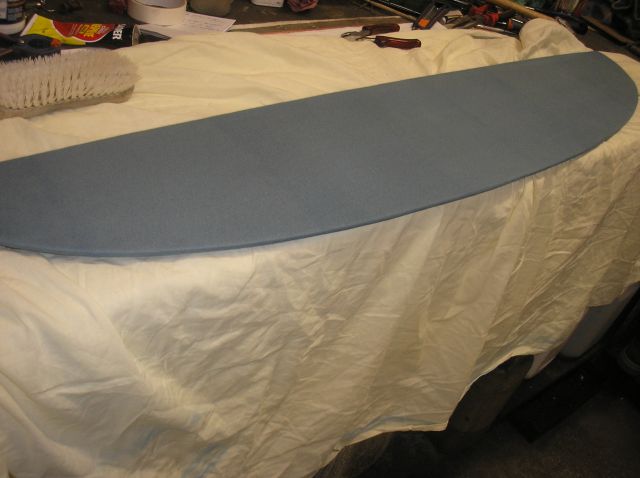

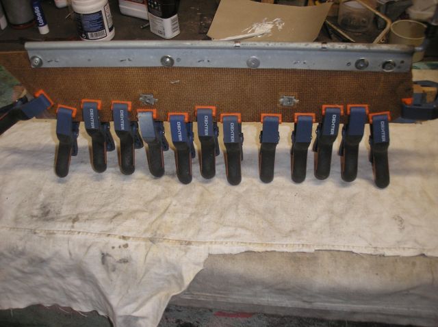

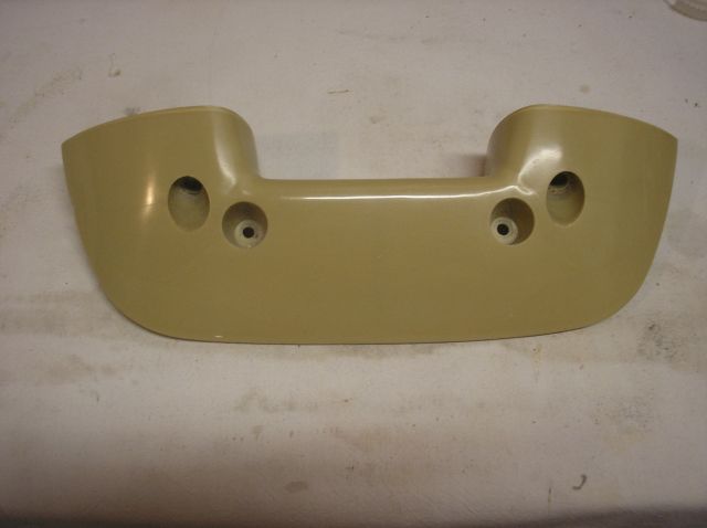

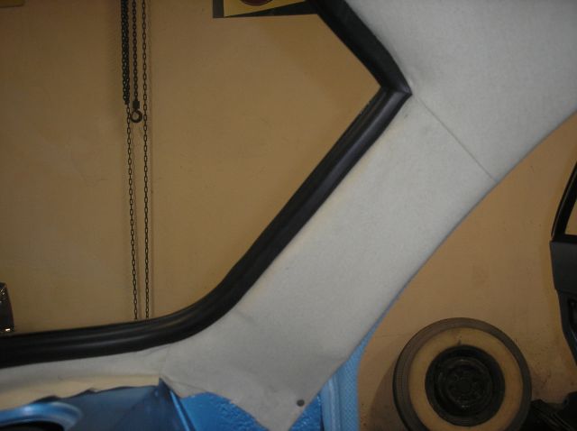

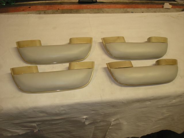

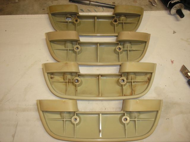

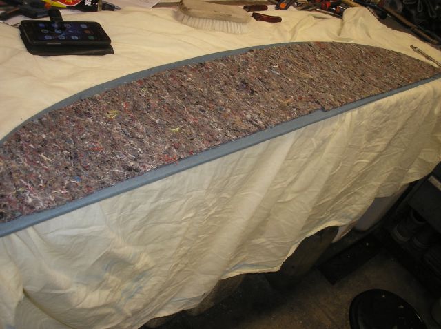

Je continue, refabrication et garnissage de la planche à paquets, j'ai utilisé le même tissu que le ciel de toi, teinté en bleu clair
Et j'ai refait les accoudoirs, qui sont en polystyrène, comme la partie blanche des feux arrières, ça sent pareil quand on les ponce
Pas évident de faire revenir la couleur d'origine, ils ont tous vieilli d'une couleur un peu différente, mais ça revient avec pas mal d'huile de coude
Pour le simili, j'ai utilisé celui d'origine de l'ancien garnissage des banquettes de ma Versailles, après un gros nettoyage
