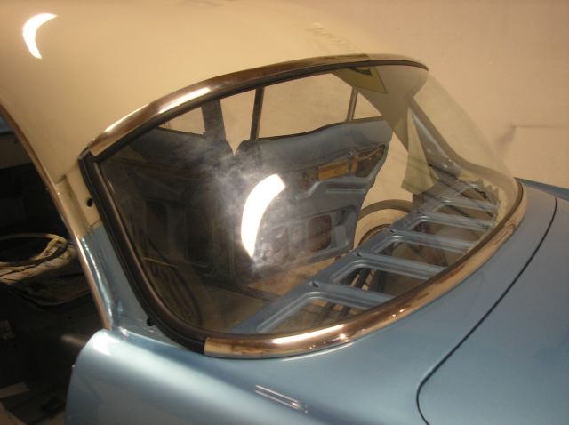

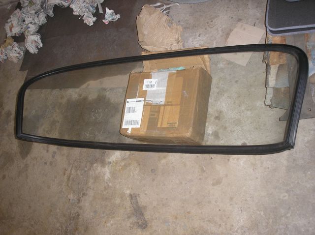

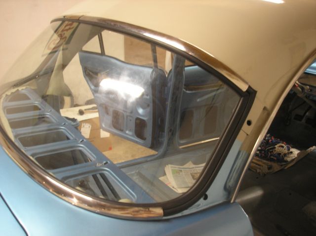

Préparation et pose de la lunette arrière
Pour mettre la lunette AR en place tu la sangle ou il y a une personne qui pousse pour la maintenir :?:
Messages : 3766
Non Maurice, pas de sangle, à 2 personnes c'est plus facile :wink:

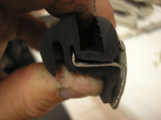

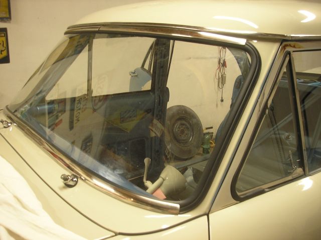

Peux tu me dire comment tiennent les baguettes chromées sur le joint noire du pare brise ?
Messages : 3766
Ah ça c'est un secret :wink:
Il y a une gorge dans le joint pour maintenir les moulures inox de pare-brise et de lunette arrière :
Conclusion ????

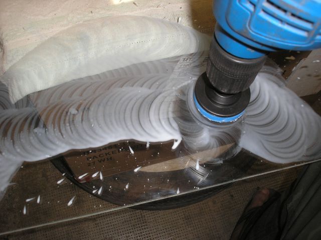

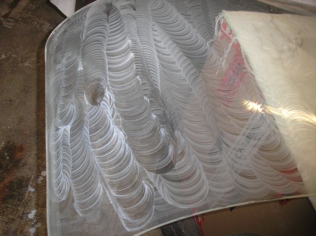

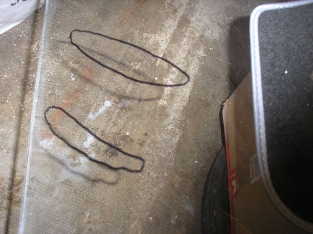

Polissage du pare-brise ...
Il y avait quelques vilaines traces de balais d'essuie-glace, et pas mal de rayures, donc j'ai entièrement poli le pare-brise

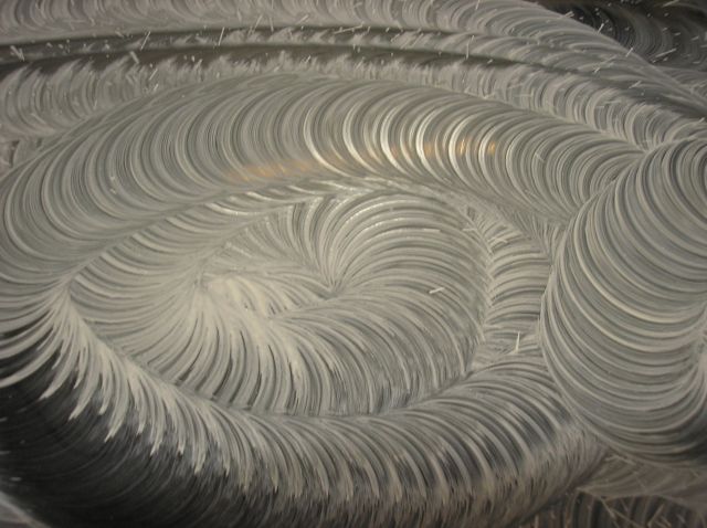

Merci pour l'info sur la baguette chromée dans le joint. Je ne pensais que l'on pouvait récupérer un pare brise en le ponçant.
salut,
tu peux nous expliquer comment tu as poli ton pare-brise stp, merci. 8)
Messages : 3766
Avec une perceuse, un tampon à polir, et de l'oxyde de cérium, c'est le seul produit pour polir le verre.
Il faut procéder par plusieurs passages, tout en mouillant avec de l'eau pour que le verre s'échauffe le moins possible.
Pour ce pare-brise là, on voyait les rayures, mais le verre n'était pas dépoli.
C'est efficace, mais très, très long :roll:

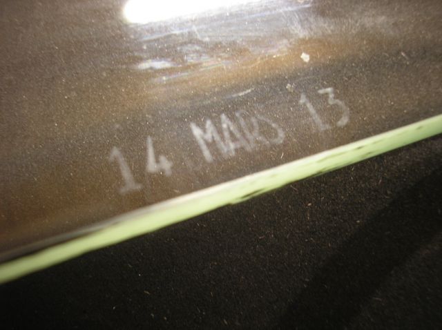

En polissant, je me suis aussi aperçu qu'il y avait une date sur le pare-brise, chose que je n'avait jamais vu auparavant
