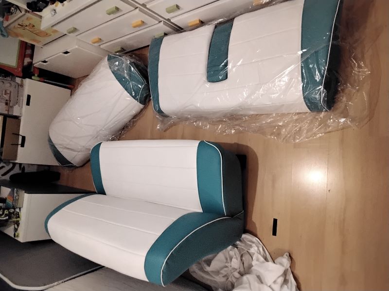

Salut à tous, je n’ai pas donner de nouvelles depuis un moment...
Je continu le décapage, il m’en reste encore pas mal à faire, surtout les petites pièces.
J’ai bon espoir de faire l’apprêt pendant les vacances de Noël, va falloir transformer le garage en cabine de peinture et le chauffer un peu mais devrait aller...
Petite surprise du jour, le papa Noël est passé en avance...
Pour les couleurs ce seront celles de la voiture. Sur la photo le bleu est plus foncé qu’en vrai. C’est un joli bleu turquoise bien pétant... désolé pour les puristes mais ça n’à rien à voir avec les couleurs d’origine. Nous avons quand même essayé de recopier la confection des sièges d’origine.
Bonne continuation à tous, je reviendrais dès que les choses aurons avancé un peu.

Re: Chambord du bout du monde
Publié : dim. nov. 30, 2025 9:47 am
par p.lebrun
pas mal du tout.
Effectivement ce ne sont pas les couleurs d'origine, mais bon ce n'est pas si grave que ça. :malin1:
J'imagine que les montants de portières sont également faits dans le même état d'esprit ? Des photos ?
En revanche, tu ne crains pas que le blanc soit salissant sur les assises des banquettes ? :pascontent2:
Tu prévois la moquette de quelle couleur ?
Bon courage pour la suite :super:
