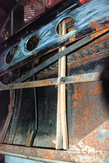

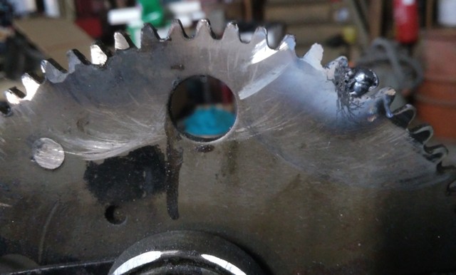

La vitre de la portière conducteur est coincée avec un bout de bois

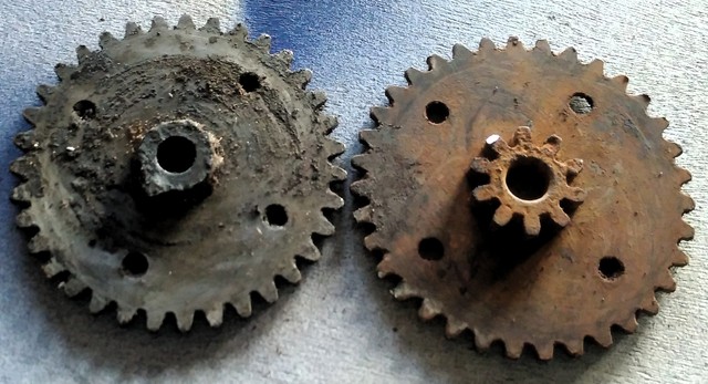

Il manque des dents sur les pignons, pour le grand, on recharge
Pour le petit, plus de dents :mrgreen:
Chez Facel on standardise :lol: on trouve le même pignon sur les simca sport, j'en ai restaurés, alors il me reste du stock ce qui permet l'échange standard :wink:
pignon commande-640x640.jpg (77.94 Kio) Consulté 6122 fois

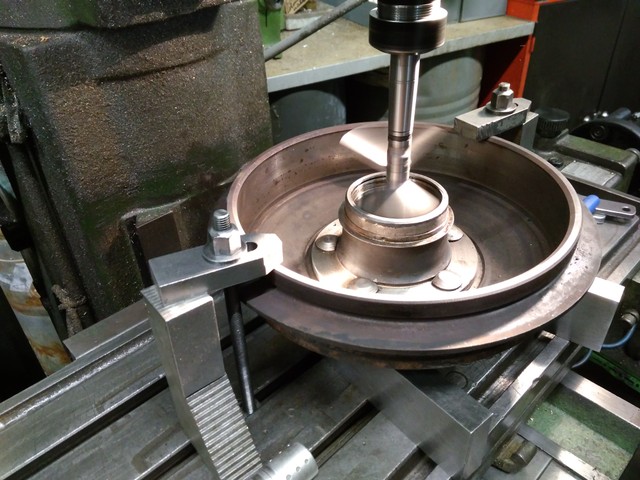

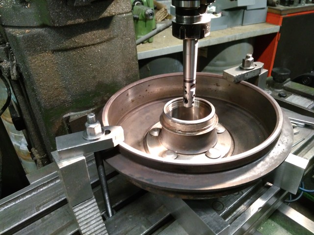

Et de plus, impossible de trouver des joints spi à la cote pour les tambours de frein ar malgré toutes mes recherches.
Pour le diamètre int pas de problème, mais en partant de 52.38mm je ne trouvait que 73.02 alors que le tambour fait 72.50.
Alors j'ai décidé de réaléser à 73+ pour adapter les joints.
Je suis aller voir un ami car je n'ai pas les outils pour le faire et ensuite on ne peut le passer au tour car pas possible de le prendre dans les mors, donc à la fraiseuse :wink:
Pour ceux que ça intéresse, il faut installer un barreau qui est affûté pour avoir une bonne coupe sur un porte outil qui est réglable pour avancer l'outil.
C'était un peu galère car le moyeu du tambour est traité car il sert de cage de roulement, enfin c'est fait et j'ai pu mettre les joints spi
Re: Réstauration d'une Comète 53
Ca avance vite ! :super:
Merci pour les explications. Très très belle restauration :|

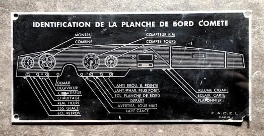

Dans la boîte à gants, une belle plaque
plaque tableau de bord-640x640.JPG (68.94 Kio) Consulté 5755 fois

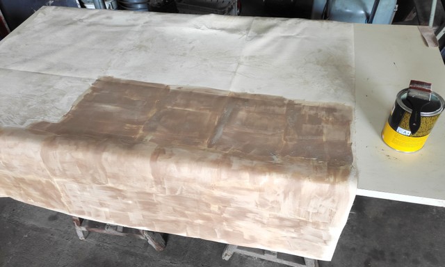

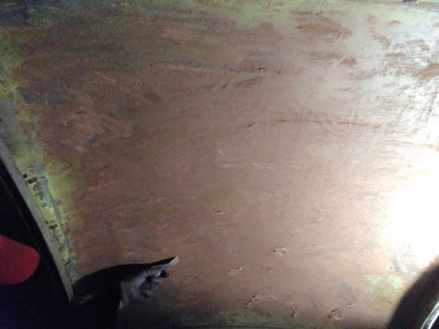

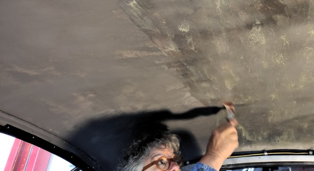

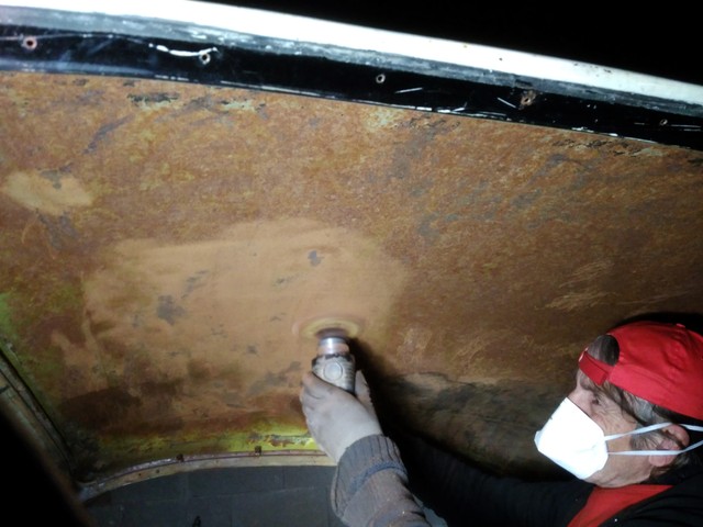

Le ciel de toit est collé d'origine, pensez bien qu'il est à refaire, mais avant tout il faut supprimer la colle qui reste :mrgreen:
coreg
Messages : 82
Localisation : Beaujolais
Message par coreg »

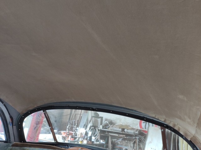

Ensuite, une couche d'antirouille et j'ai embauché Mme pour la couture, pas beaucoup de couture, faut simplement pas se tromper dans les coupes et surtout une fois la colle contact posée sur les 2, on ne décolle pas :rouge:
On a choisi un tissu peau de pêche qui est assez souple et qu'il faut poser sans faire de pli, on se centre et on commence par le milieu pour aller vers les extérieurs, ça le fait pas s'énerver ni trembler :lol:

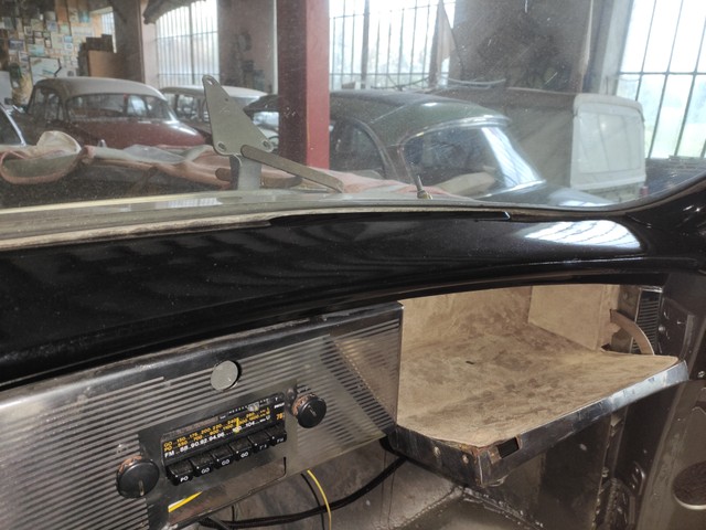

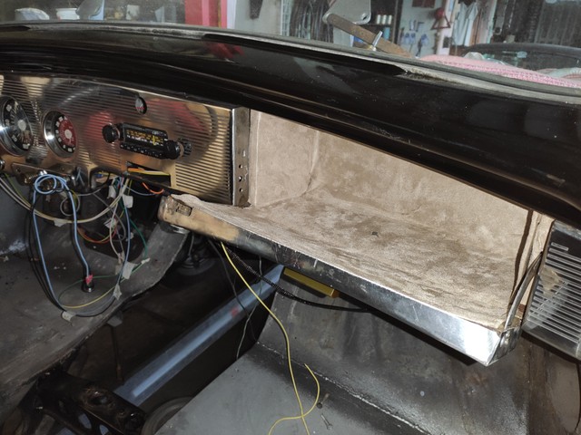

Et pendant qu'on y est, c'est le tour de la boîte à gants
