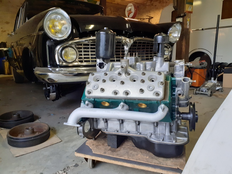

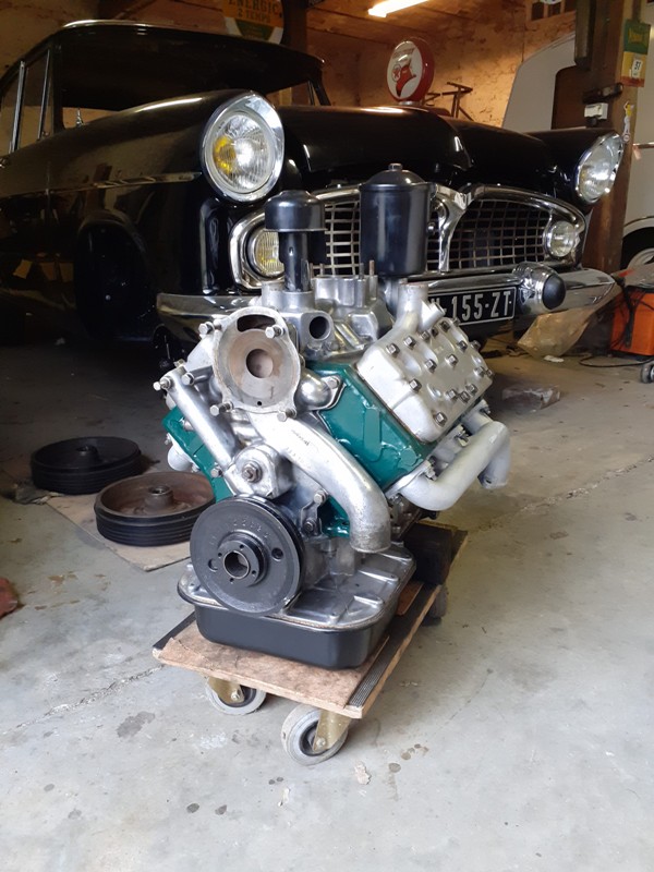

Bonjour a tous et bonne est heureuse année 2020!
Pour bien commencer cette année, j'ai fini le montage moteur de la Présidence,
je n'ai pas fais de photos du remontage, mais ce V8 a été reconditionner a neuf, c'est a dire que j'ai fait réaléser les fûts cote 67 piston neuf de chez approtech, rectifier le vilebrequin, soupapes et sièges, rectifier les poussoirs, déboucher et tringler le vilebrequin, rectifier les culasses et volant moteur, pignon neuf de pompe a huile (n'est-ce pas Maurice
) le remontage est assemblage et été fait par moi même et un coup de main de mon pote Patrice.
Je pense pouvoir l'installer bientôt sur la voiture, mais avant je vais ouvrir le réservoir d'essence en deux pour faire un traitement en profondeur.
La suite en image.
La suite en image.

Joli travail Serge ! On en est au même point... par contre, il semble te manquer le contrepoids du damper en bout de vilebrequin non ?

Tu as raison Fred il manque le contrepoids sur la poulie.
