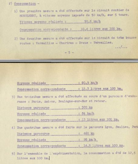

Re: Restauration du V8 de ma Versailles
Histoire de vous donner du grain à moudre voici un extrait du rapport d'essais du STA sur la Versailles datant de juillet 56:
mais en plus si il a des jours ou ça s'évapore!
- Conso Versailles par le STA 56.JPG (43.76 Kio) Consulté 11389 fois
