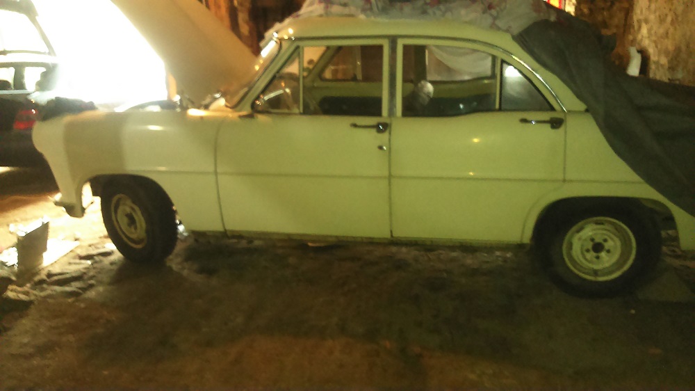

SIMCA TRIANON 1957

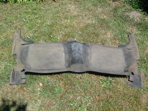

les tapis arrière:

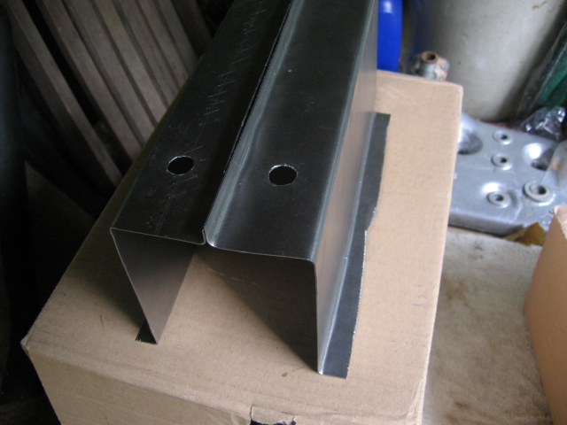

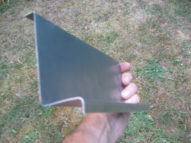

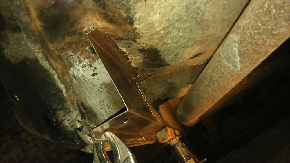

Bonsoir a tous , j'ai formé un premier bout de longeron :

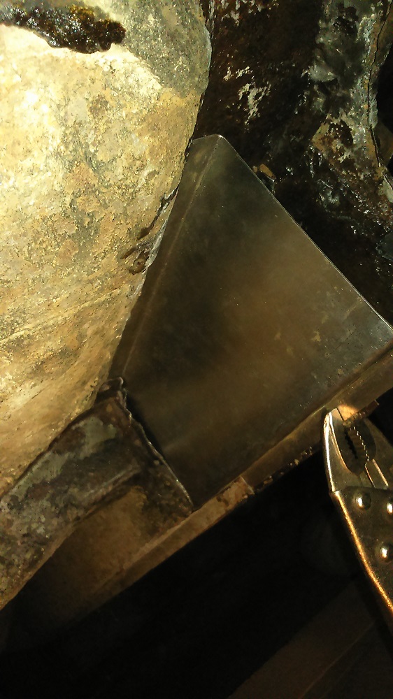

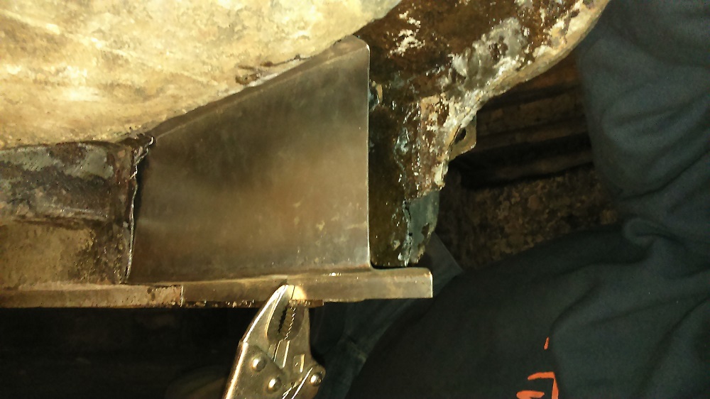

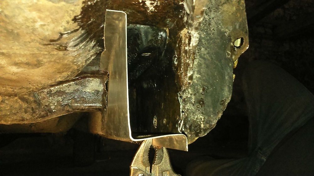

Bonsoir a tous, la suite avec les deux morceaux et la découpe sur la Trianon;
IL y a plus qu'a le souder !!

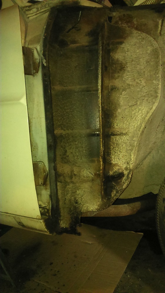

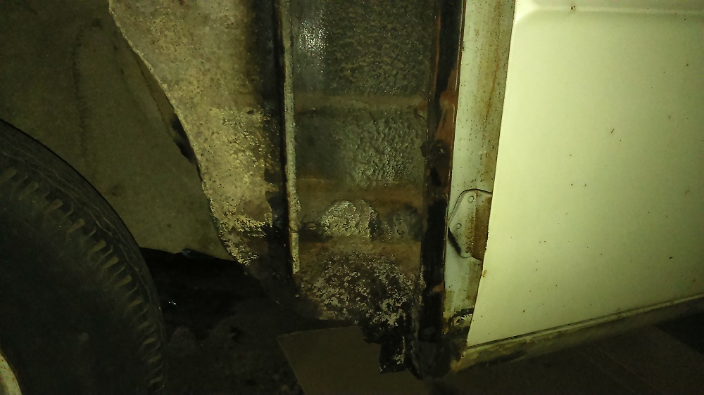

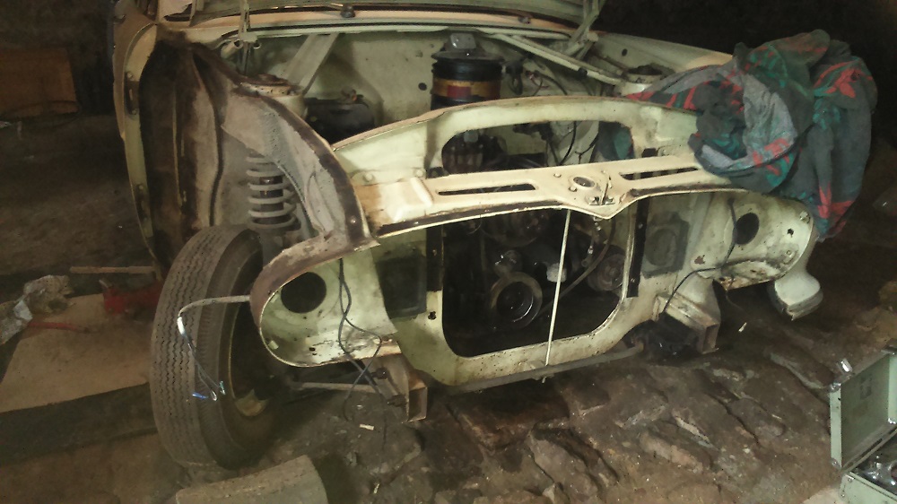

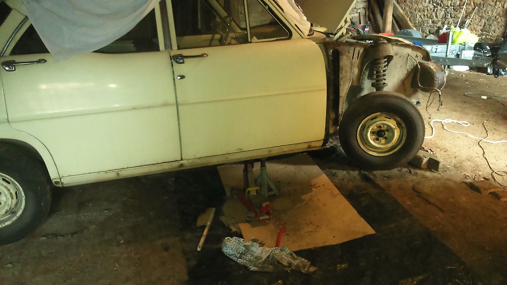

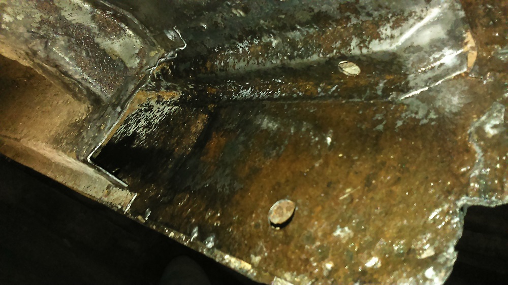

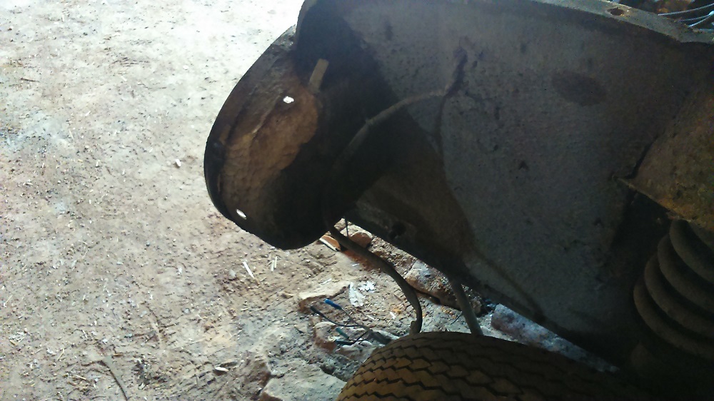

Suite du démontage ,l'aile avant droite , pas de dégâts sur le pied de caisse ,ouf!! au moins sur ce coté!

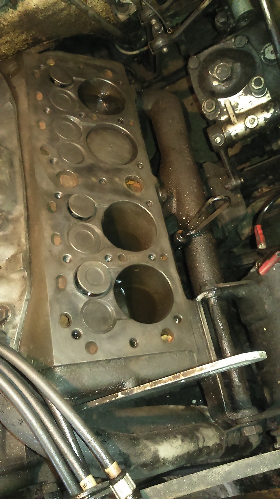

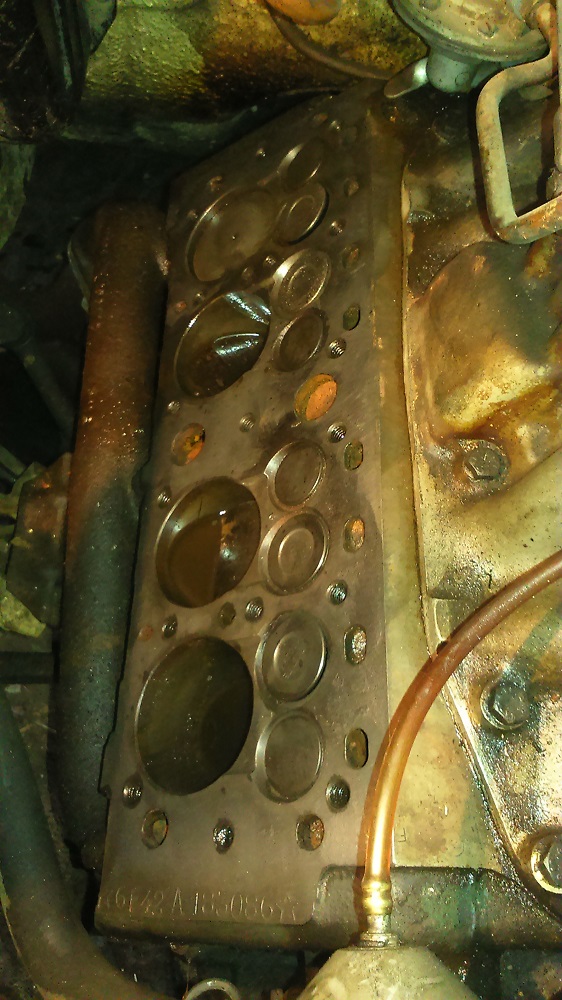

Un coup de brosse rotative sur le bloc cylindres soupapes:

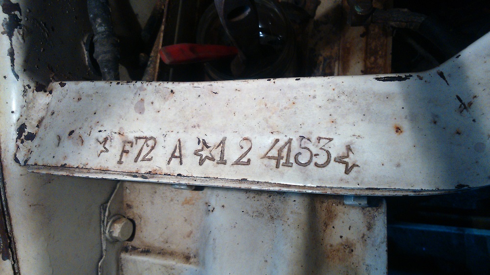

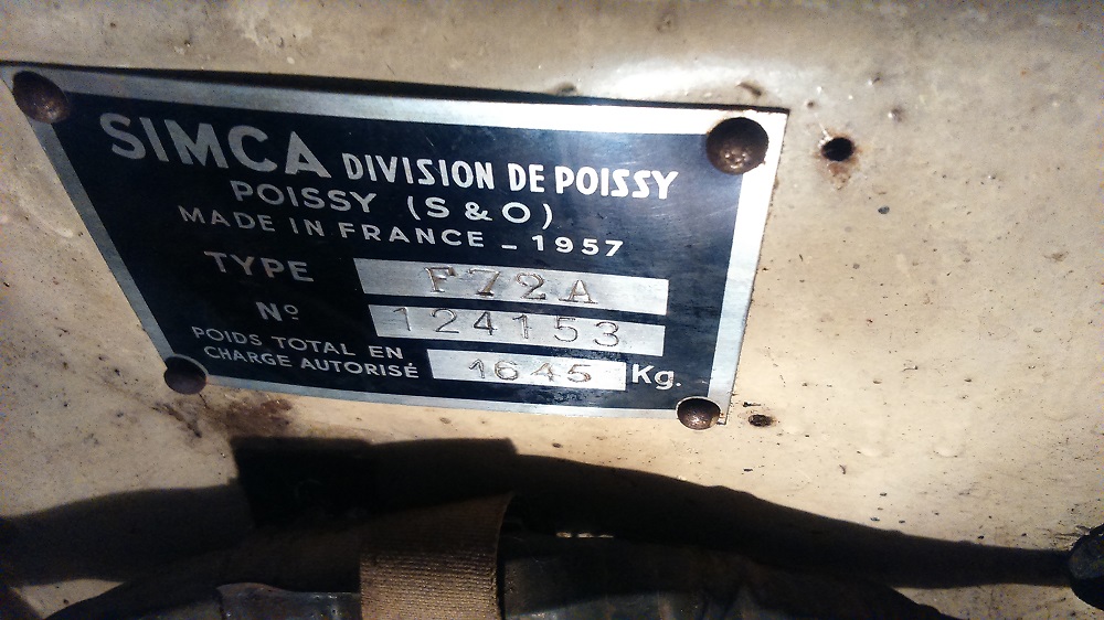

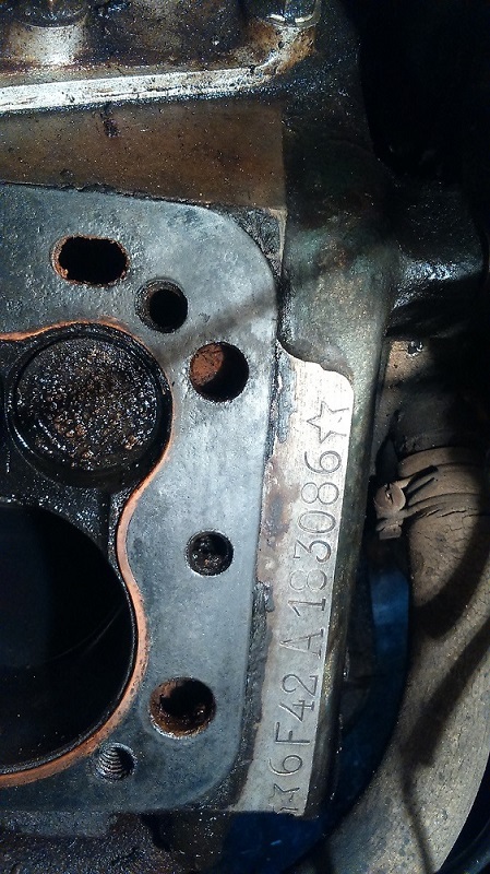

Les numéros de série ;

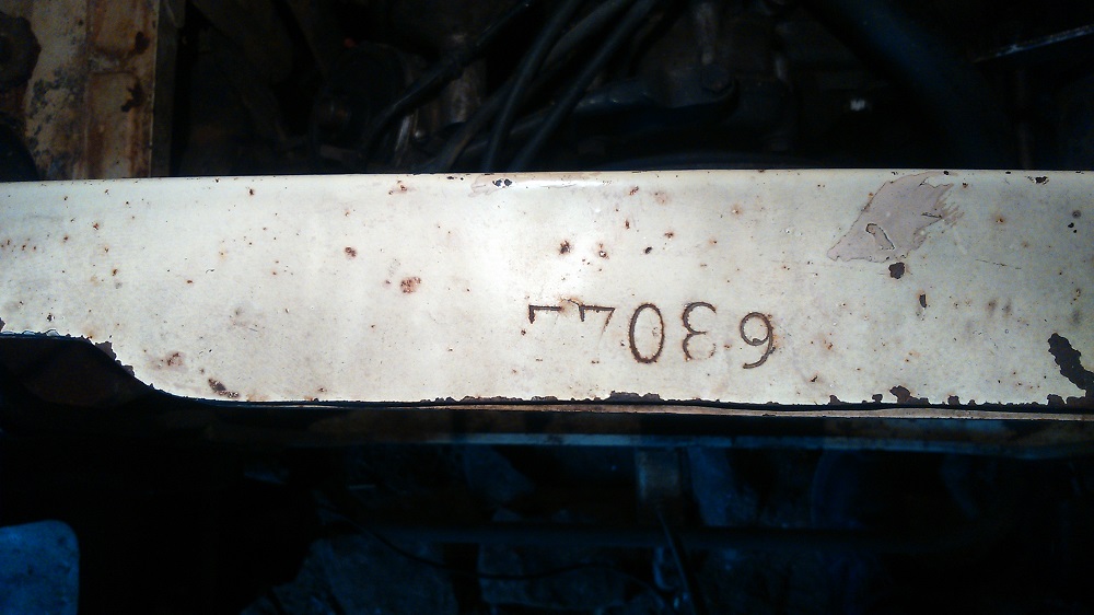

+ un autre No :

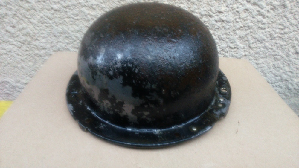

Quelques pièces en cours ;

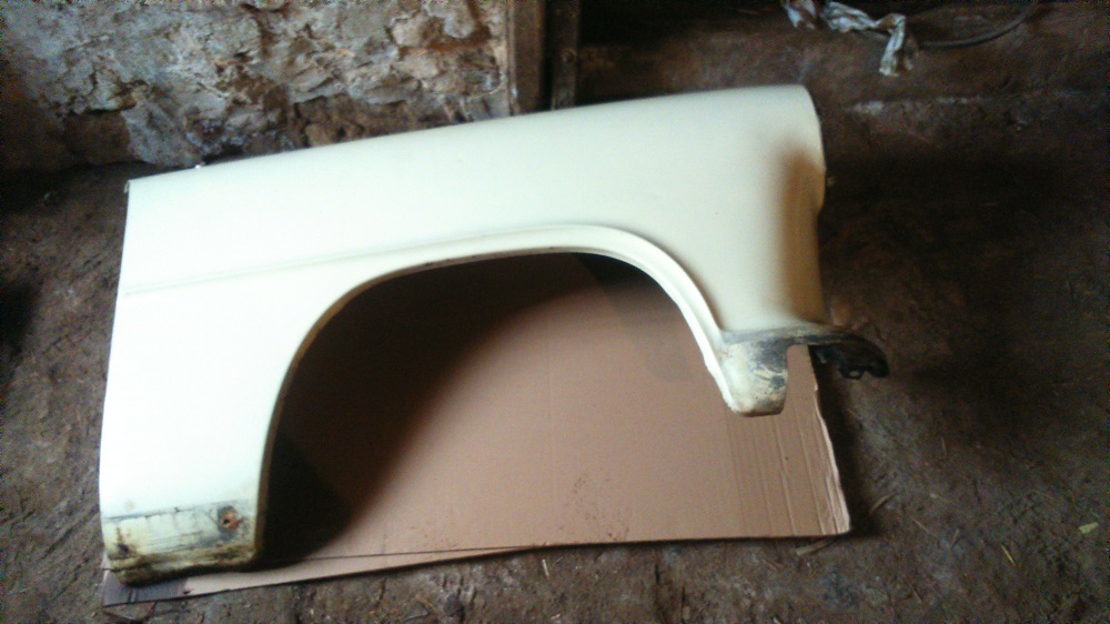

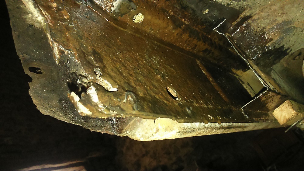

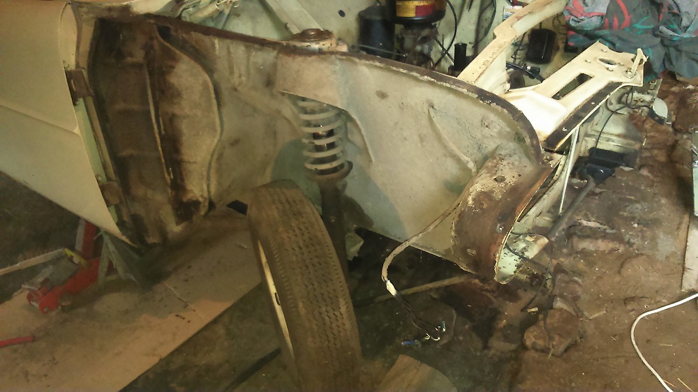

Démontage de l'aile avant gauche ,pas trop de dégâts en tout cas pas plus que du coté droit,et découpe du bout de longeron gauche avec présentation de la pièce refabriquée ;les ailes avant en cours de traitement , place aux photos;
