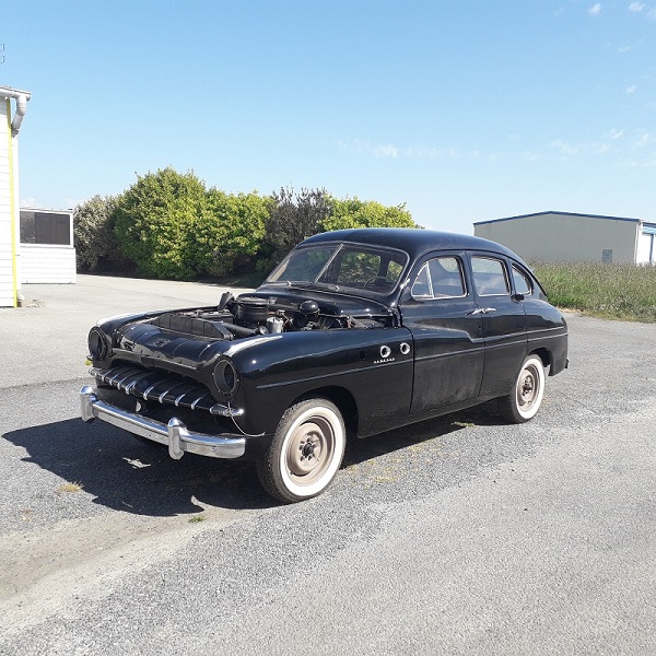

Confinement oblige, et comme j'ais la chance d' avoir le garage juste à coté c'est boulot sur les voitures donc il y a un grand avancement sur la Vedette qui devrait bientôt faire ses premiers tours de roues sur l' asphalte :super:
Le chantier étant commencé depuis (trop) longtemps il manque quelques petites pièces pour la finition :cry: à moins qu'elles soient restées en Normandie :!:
Mais même après le 11 Mai cela ne sera pas une raison valable pour faire le déplacement :roll:
Bon , pas de photos car même redimensionnées, elles ne passent pas :?:

Avec un peu de persévérances

bravo J-Y
beau boulot :super:
Re: Vedette 49
Publié : jeu. avr. 30, 2020 9:16 pm
par cox76pl
sa prend forme bravo .bonne continuation
