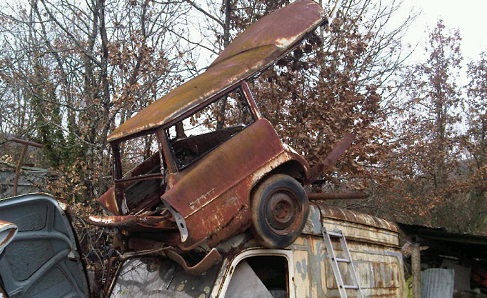

les Marly sont-elles maudites?
la mienne est depuis 3 ans en "sortie de grange" mais ça fait plaisir de voir qu'une autre est "en cours"...
quelqu'un peut-il faire quelque chose pour celle là?
- IlQp6itff.jpg (96.3 Kio) Consulté 3839 fois
Re: nouveau jouet
Publié : lun. mai 24, 2021 4:55 pm
par willy
Oui, mais faut retrouver l'avant
