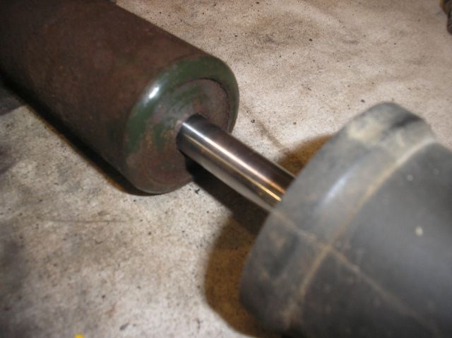

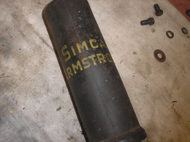

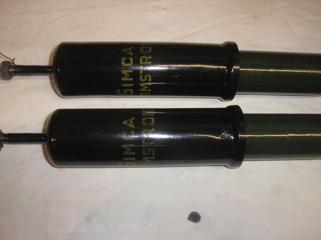

Les amortisseurs arrières sur la voiture étaient HS, par acquis de conscience, j'ai démonté ceux qui étaient sur mon épave de Ford Versailles, et ils fonctionnent correctement
Après un bon nettoyage, peinture et vernis sur le plastique pour préserver les inscriptions Simca-Armstrong
Caoutchoucs neufs
On verra bien s'ils tiennent le coup, mais ils sont beaux et d'origine !
Caoutchoucs neufs

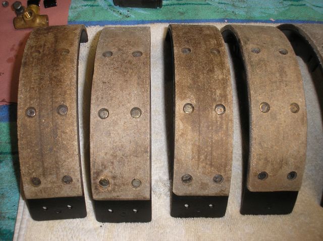

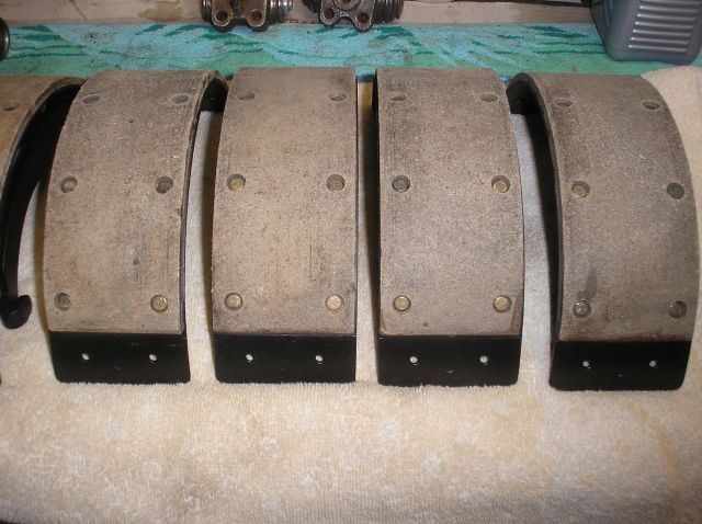

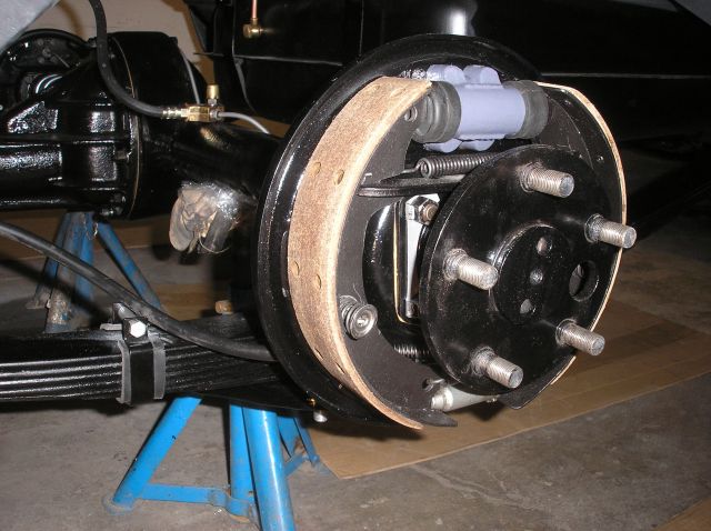

J'attaque les freins, les garnitures sont en très bon état, pas d'usure ni de marques, nettoyage, dégraissage et peinture

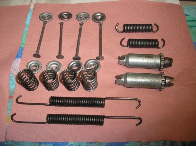

Nettoyage de tous les éléments de freinage

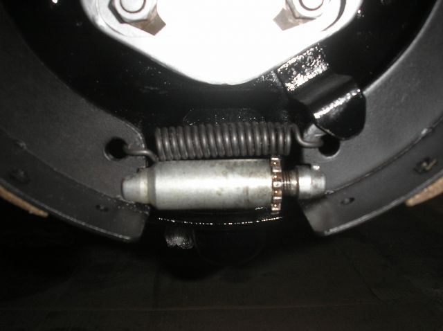

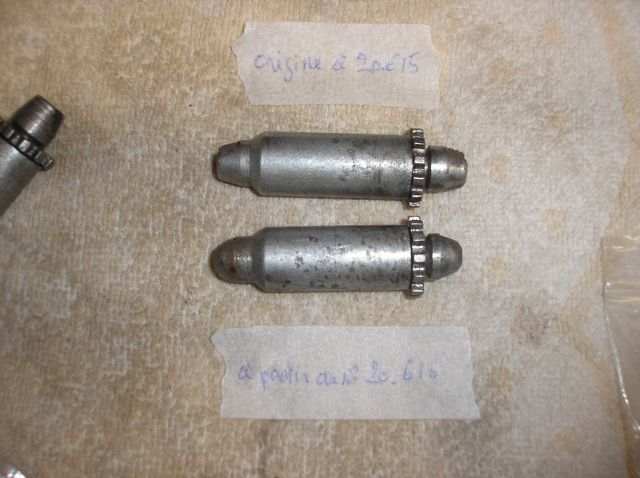

Il existe 2 types différents poussoirs de réglage des mâchoires

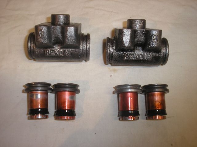

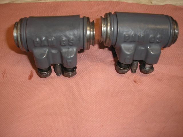

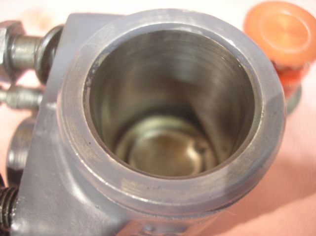

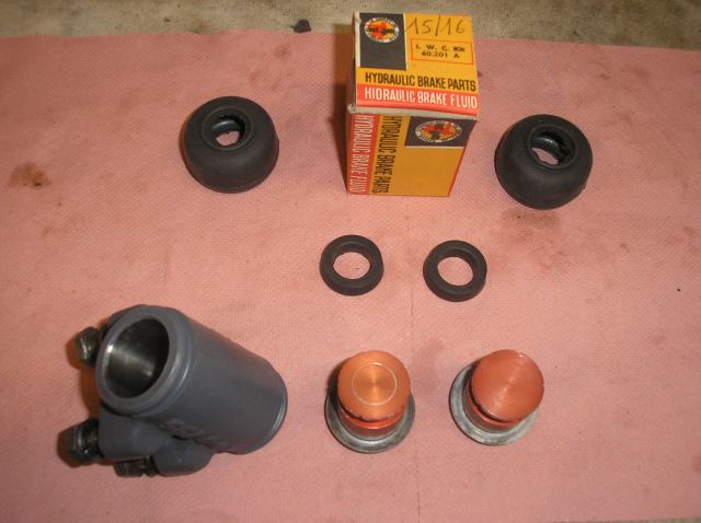

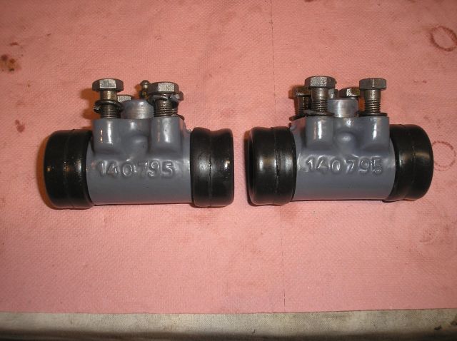

Cylindres de roues avants 15/16" provenant de mon épave de Ford Versailles, ceux d'origine de la Régence étaient irrécupérables, ni Lockheed ni Bendix, mais PAM GS.
Après un bon nettoyage, ils sont en excellent état
J'utilise uniquement de la pièce neuve d'origine
Idem pour les cylindres de roues arrières, 23/32" en Bendix

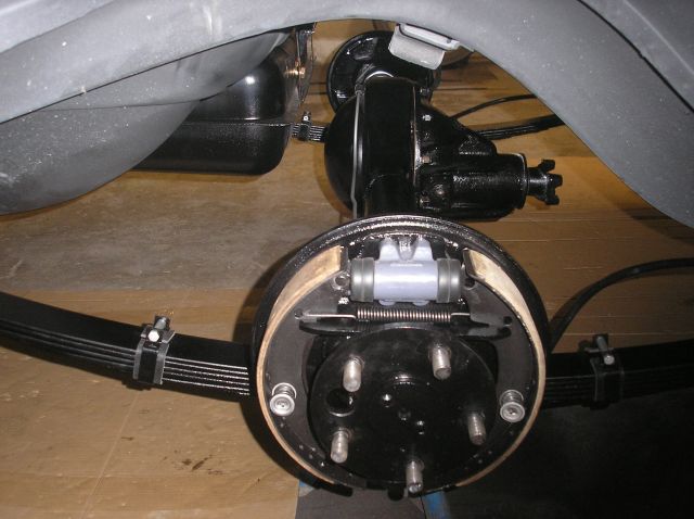

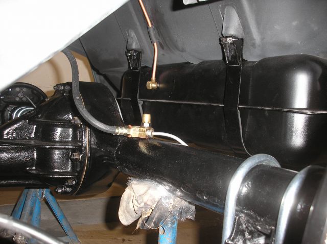

Remontage des freins arrières

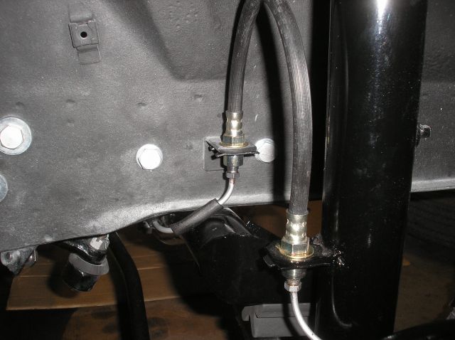

Flexible arrière

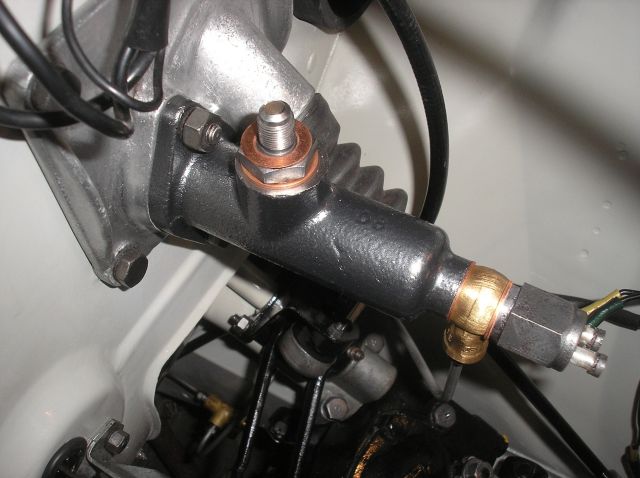

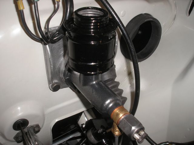

Et maître cylindre 1 pouce
J'ai réussi à trouver un raccord spécifique pour le bocal en tôle, mais j'ai pas mal galéré pour retrouver un écrou en pas fin 12 par 100, et finalement j'ai trouvé un écrou de bielle de je sais pas quoi que j'ai récupéré chez mon rectifieur.
Montage du bocal
Flexible arrière
Montage du bocal

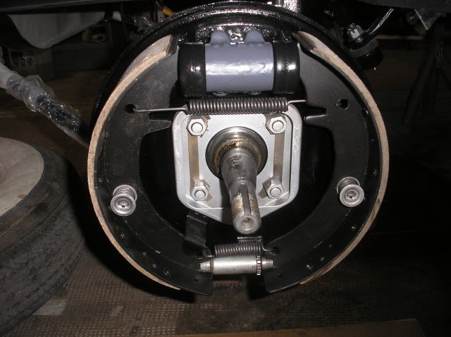

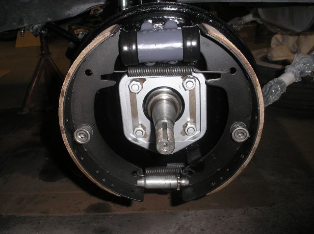

Remontage des freins avant
Le diamètre du ressort supérieur de rappel est très petit par rapport à ce qui sera monté par la suite.

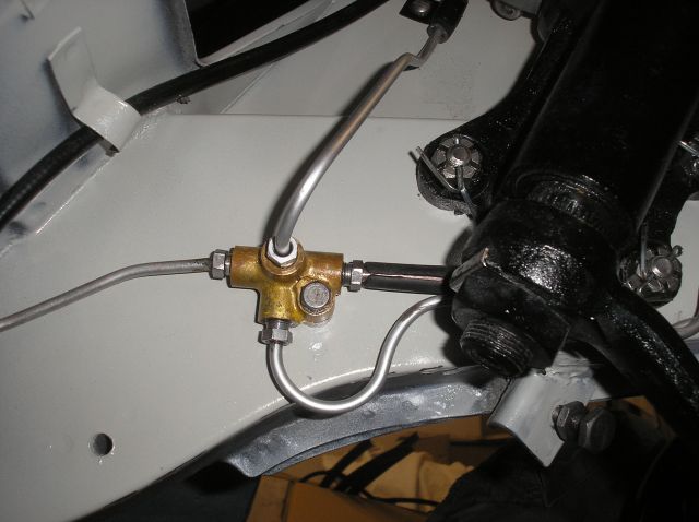

Remontage des canalisations rigides et des flexibles

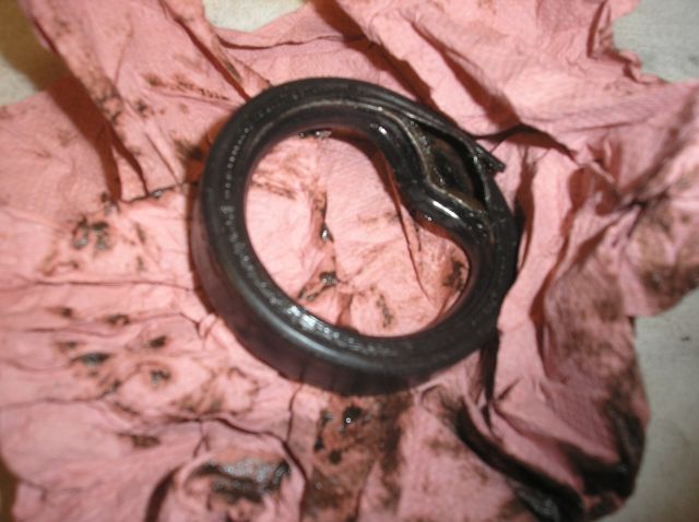

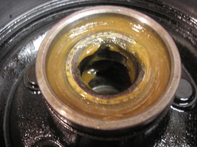

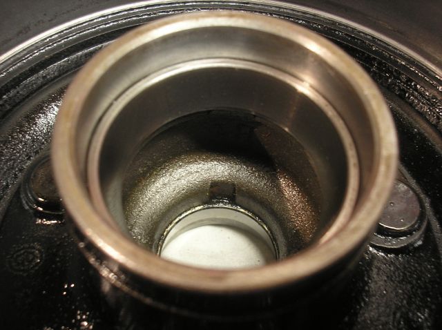

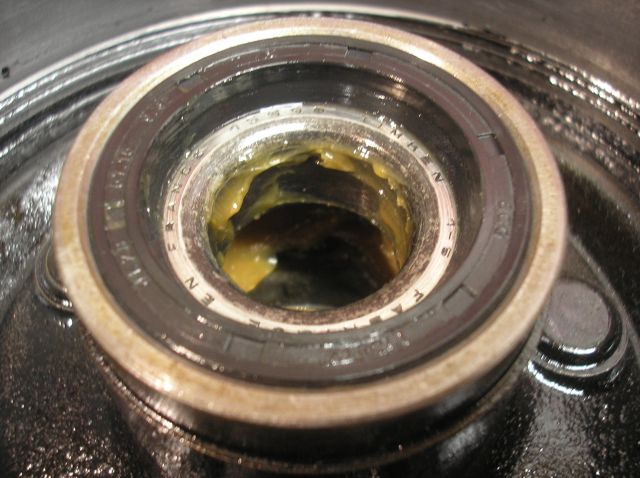

Changement des arrêts de graisse des moyeux avant

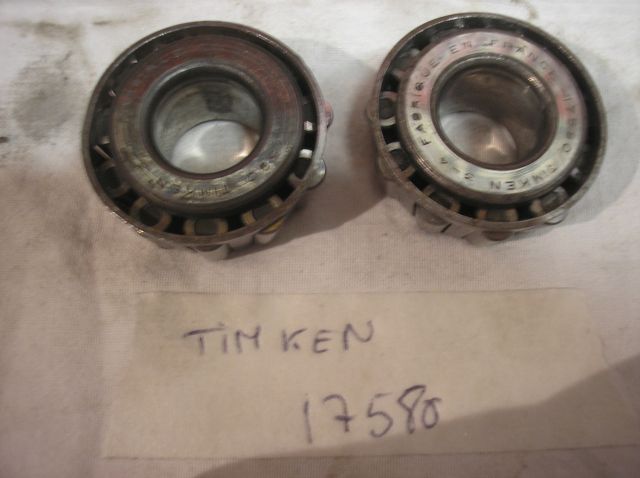

Un bon nettoyage des roulements
Et remontage

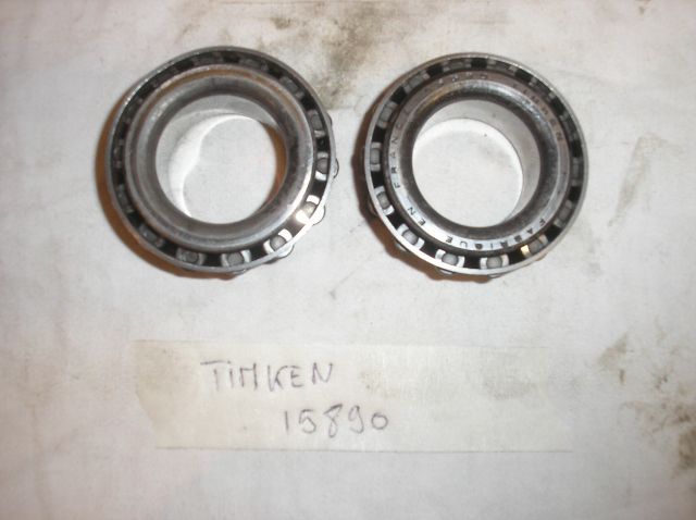

Et remontage
Pas eu trop de mal a les insérer les joints

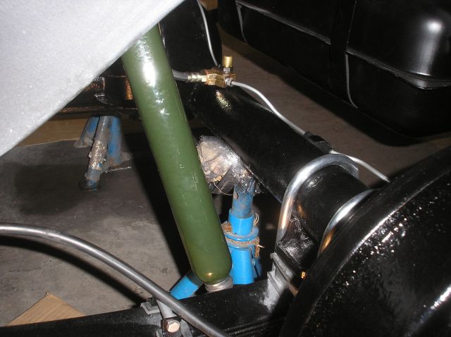

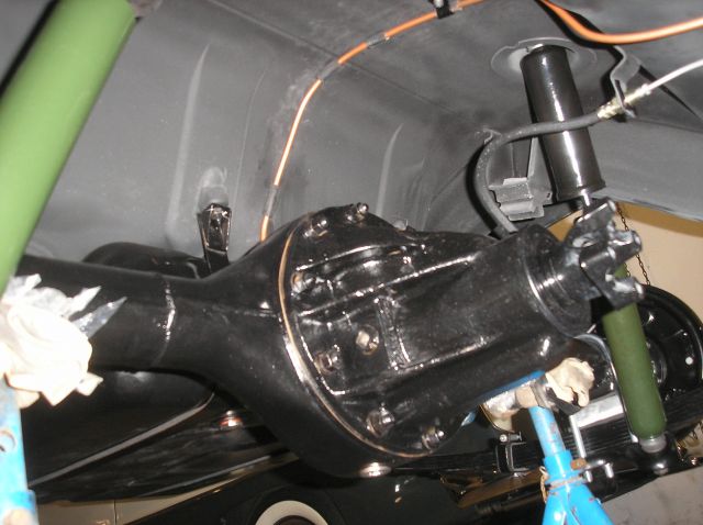

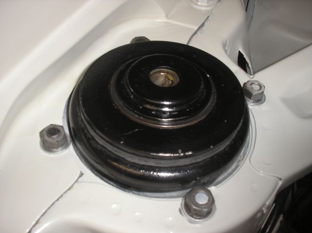

Montage des amortisseurs arrières

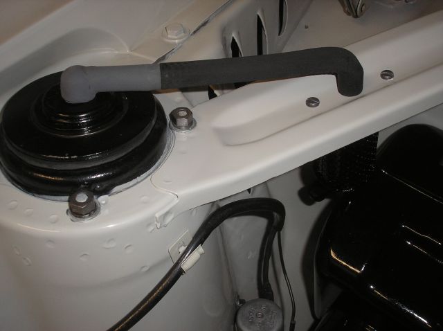

Et des filtres à air d'amortisseurs avants

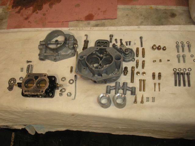

Je me suis aussi occupé du carburateur, nettoyage au bac à ultrasons, et remontage

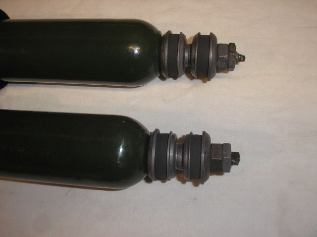

Comme d'habitude du très beau boulot. Les amortisseurs étaient vert à l'origine ?
- Messages : 3785
Oui, les amortisseurs Simca-Armstrong étaient verts, je les ai repeint de la même couleur.
Avant nettoyage, il restait un peu de couleur :
Mais je ne pense pas que ce soit le montage à la sortie d'usine, ceux d'origine étaient inversés avec un soufflet en caoutchouc comme on le voit sur la notice d'entretien.
La Ford Versailles les avaient encore, mais ils étaient morts et peints en bleu foncé.
Je les ai encore, je regarderai la marque s'il y a...

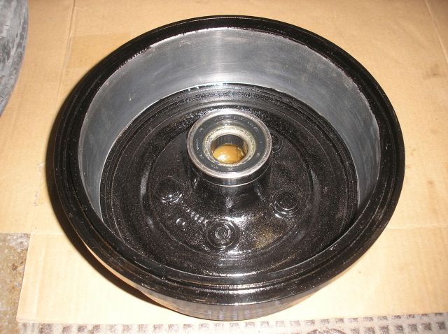

J'ai fini les freins, les tambours ont été rectifiés et peinture

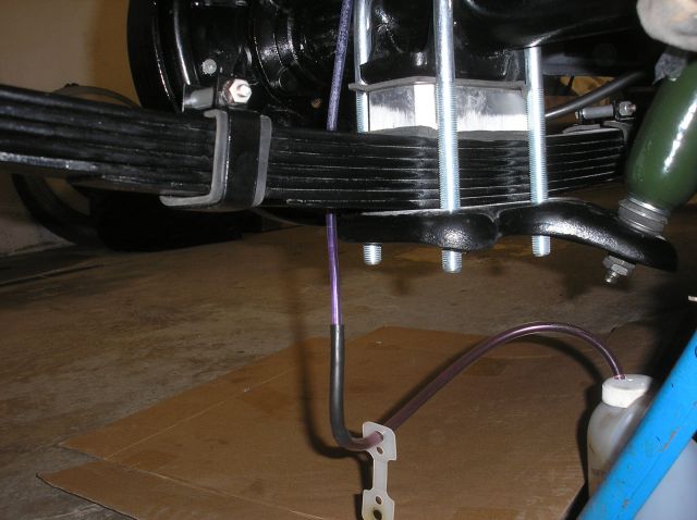

Réglage des mâchoires, liquide silicone et purge du circuit
Réglage provisoire maison du parallélisme

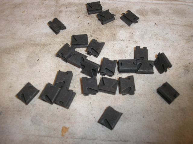

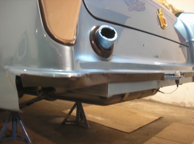

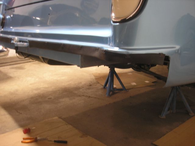

J'ai trouvé les agrafes doubles très similaires à celles d'origine pour la fixation du caoutchouc de pare-chocs arrière (Citroën DS, les vraies) donc mise en place du caoutchouc
