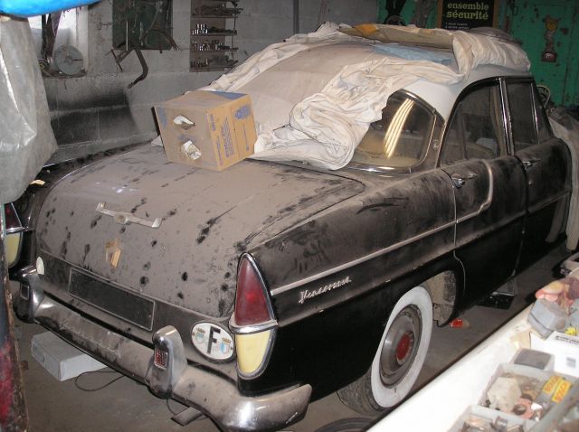

Les freins, c'était le seul truc d'à peu près bon quand j'ai acheté cette voiture, ils avaient dû être refaits il y a une vingtaine d'années...
Je la connais depuis 1994, depuis que je connais Michel..
Voilà où elle était quand je l'ai achetée

Sacrée cure de jouvence depuis
