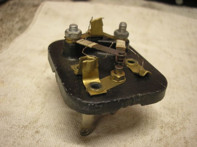

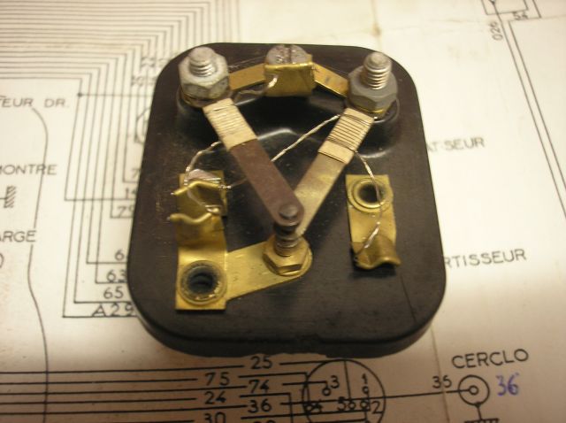

Je me suis penché de plus près sur mon problème de clignotant.
Démontage de la centrale,
J'ai bien nettoyé les contacts et réglé l'écartement au plus juste, et j'ai fini par obtenir un clignotement plus rapide et un peu plus puissant
C'est pas parfait, mais c'est beaucoup mieux.
bonjour, Fred,
Comme tu a démonté cette centrale qui nous limite dans la recherche de solutions nouvelles peux tu me faire le schéma des différentes connexions. car les schémas que j'ai sont trop imprécis.
Je pourrais ainsi trouver une autre approche.
Bonne journée

Guy, voilà les connections de la centrale :
Une borne +
Une borne 1
Une borne 2
Une borne CL
La borne + est le fil 50 du schéma électrique et correspond à l'alimentation
La borne 1 est le fil 22 du schéma électrique et va au clignotant avant gauche et au témoin gauche du tableau de bord
La borne 2 est le fil 21 du schéma électrique et va au clignotant avant droit et au témoin droit du tableau de bord
La borne CL est le fil 23 du schéma électrique et va au commutateur de démarrage.
J'ai réglé les contacts le plus près possible et le clignotement est plus rapide et plus visible surtout à l'avant (avec les ampoules 6 Volts 15/45W qui sont correctes), mais l'intensité reste quand même assez faible à l'arrière.
Mais enfin, c'est mieux qu'avant.
Bonsoir, Fred,
Merci je vais me débrouiller avec ça et ce que j'ai d'autres part.
De toutes façon l'intensité lumineuse n'a rien a voir avec la commutation mais on en reparle.

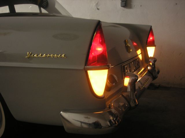

Je me demandais si ça irait mieux avec des LED à l'arrière ?
Salut Fred,
oui peut être avec des leds puissante mais le clignotement va être super rapide du fait de la non-consommation des leds et ça oblige à placer des résistances en //.
il faut distinguer 2 choses le clignotement qui est une chose. et l'intensité lumineuse d'autres parts.
Pour l'intensité lumineuse en gardant le système d'origine on doit soigner le cablage renouveler les masses au plus près des ampoules augmenter la section des fils là ou c'est possible.
C'est tout le pb du 6 V qui perds ses petits à la moindres occasion.
Je crois entrevoir une solution pour rester près de l'origine.
Petite note pour l'emploi des leds il faut noter d'utiliser des warm (chaude ) et d'éviter les blanches pures car elles sont fortes en bleu donc dans un feu rouge.... bleu + rouge = noir donc on ne voit plus grand chose.
Bon je reviens pour la suite mais en ce moment je suis débordé par les allumeurs.
Bonne journée à tous.
Messages : 3785

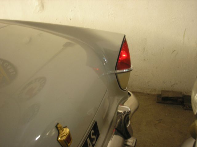

Merci Guy, sur ma Versailles 56 (donc en 6 volts aussi et + à la masse), j'ai monté des LED à l'arrière qui fonctionnent très bien et clignotent à un rythme normal.
Je n'ai rien modifié, mais j'ai une centrale Cartier Gold.
Absolument si c'est une centrale électronique comme la mienne en 12 V on se fiche de la consommation.
Pour le moment comme tu reste en 6 volt il faut faire avec
Je vais regarder cette centrale Cartier et voir ce que l'on peut faire avec .

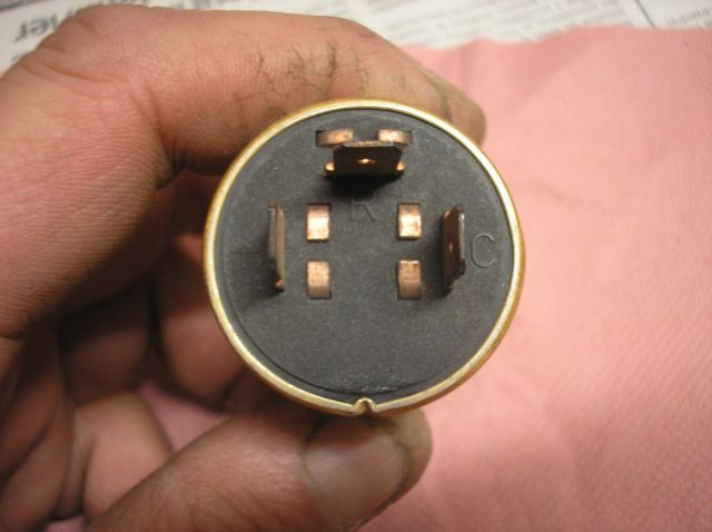

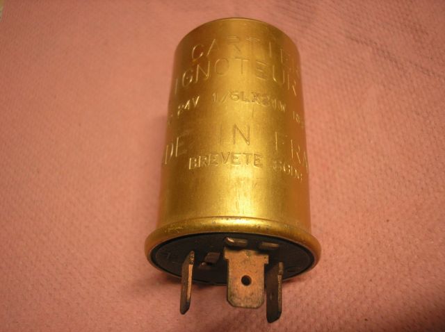

Voilà la centrale Cartier que j'ai sur toutes mes autres autos, ç'est prévu pour 6, 12 et 24 volts.
Mais ça ne va pas pour les modèles 55 !

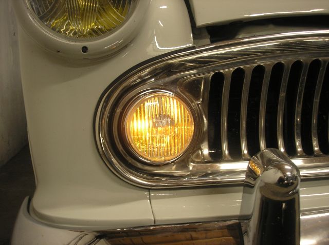

Une photo sympa que j'ai prise lors de mes essais de clignotants
