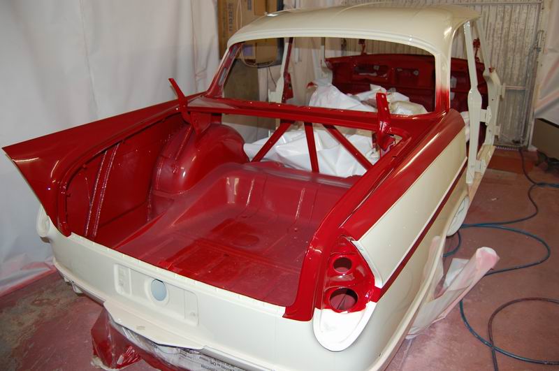

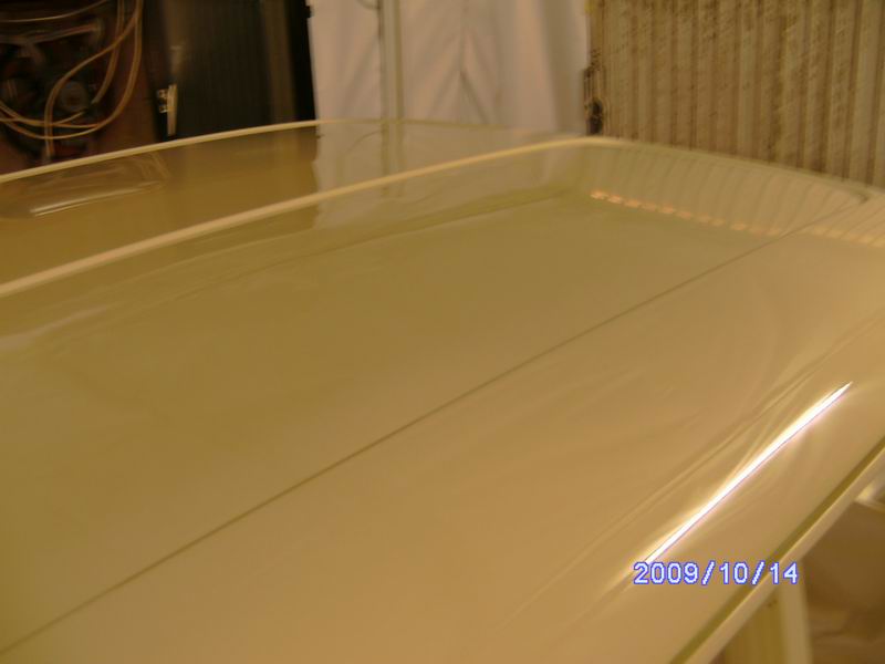

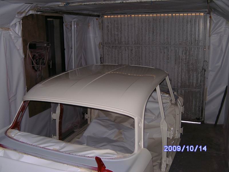

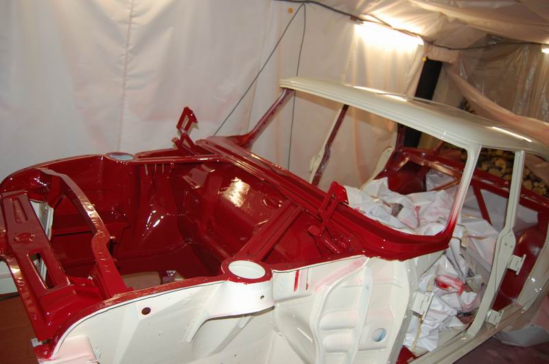

:o voila le résultat de mon installation qui ma fois est mieux que rien ,disons 75% d'une réussite normal . En fait je ne connai pas
une cabine sans poussière :o compte tenu que la dernière fois que j'ai peint cela remonte a 8 mois et la fois d'avant au
moin 10 ans :o Je suis ce soir contant du résultat :wink: :roll: :wink: :arrow:Il me faut attendre le sechage avant de mettre le rouge disons
deux jours :wink: :arrow:
:oops: la couleur ne correspond pas du fait du réglage de l'appareil photos :wink: :arrow: :arrow:

Felicitations patrick, ca a l'air de s'etre bien passe cette premiere seance de peinture dans ta cabine improvisee ! On attend la suite avec impatience :wink:

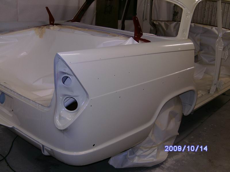

Hé Patrick, tu as laissé plein de petits trous dans ton aile arrière :roll: :arrow:
:scratch: Bon sang mais c'est bien sur Loïc :scratch: mihard les enzimes gloutons sont revenus :lol: :lol: Merci Fred effectivement je suis content cela
aurait pu être pire :wink: ce matin je prépare pour le rouge et si la temperature remonte -3 au levé du jour alors barbouille :roll: :bounce: :cyclopsani:

:o Salut Pierre, pour la température dans la journée cela va a peut prêt mais le temp se radouci demain , de toute façon il y avais
beaucoup a faire pour préparer le rouge et surtout pour camouffler le beige pour que les vapeurs de peinture ne se déposent
pas :wink: alors peut être demain!!!! :wink: :wink:
Salut Patrick :P , tu fais en brillant direct ou verni? Tu sais qu'il existe des durcisseurs très rapides, mais difficiles à appliquer surtout en complète. Gare s'il fait trop froid, la tension de la peinture ne va pas être bonne :shock: . Les produits sont conçus pour être appliqués suivant la règle des 3 : 20° le support à peindre, 20° la température ambiante, 20° la peinture à appliquer. :wink:
Pour ma part, je ne vais pas tarder à démonter la Régence pour lui faire une petite santé. J'ai fait une quinzaine de plaquettes pour arriver à trouver le rouge cardinal d'origine, mais maintenant j'ai une formule. Je suis en train de m'attaquer au gris princesse. Je ferais un post de la rénovation :wink:

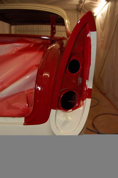

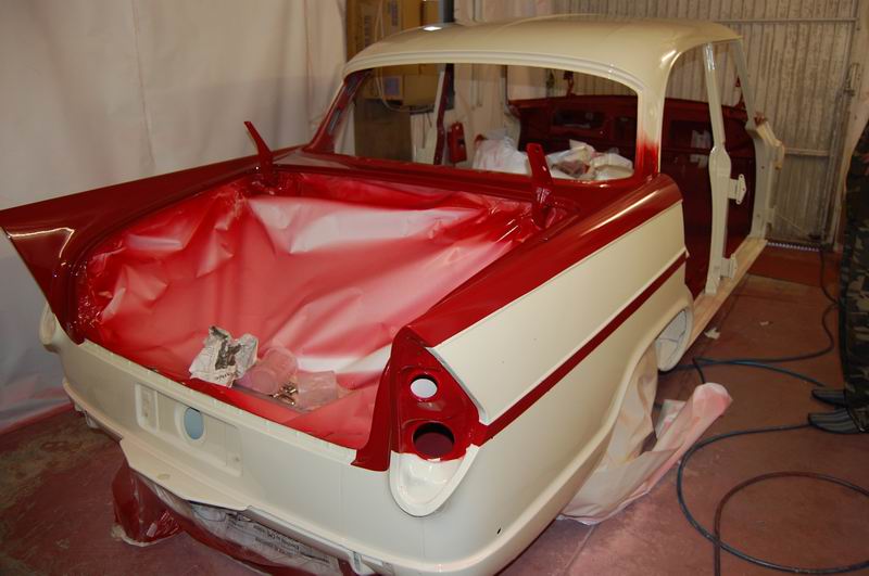

:thumleft: :cheers: :clown: Bonsoir Loïc en effet je peint en brillant direct pour me façiliter la tâche du fait des conditions dans laquelle
je travaille :oops: :oops: mais je suis trés satisfait du résultat , d'accord il y a quelques poussière mais pas grave :salut: :arrow: :arrow:
:roll: pour la découpe peinture de la jupe j'ai écouté vos conseils et fait un arrondi :salut:
:wink: voila pour le moment le reste je commence la semaine prochaine :bounce:
Bravo Patrick :D D'après les photos très bon résultat :thumleft: pour ces conditions de travail dans cette cabine de fortune :colors: Alors a bientôt sur les routes de ta région :salut: l'artiste
