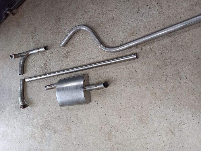

petite nouvelle du jour, l'échappement est presque fini, reste le silencieux à finir de souder.
je sors le moteur le WE prochain et j'attaque la soudure des différents morceaux à boucher. photos à suivre.

Salut fred,
Oui et non... j'ai fait l'ensemble des tubes et des pièces du silencieux mais j'ai un collègue soudeur au boulot qui est beaucoup plus doué que moi avec un TIG qui me fait la soudure. Mais sinon oui c'est du fais maison, j'ai pris exemple sur la ligne d'origine même si elle était en mauvais état.
et oui elle est entièrement en inox, la différence de prix de la matière n'est pas si importante, c'est surtout du temps à passer dessus.

Merci messieurs , je dois avouer que la partie avant à la sortie des collecteurs n’à pas été simple à faire.

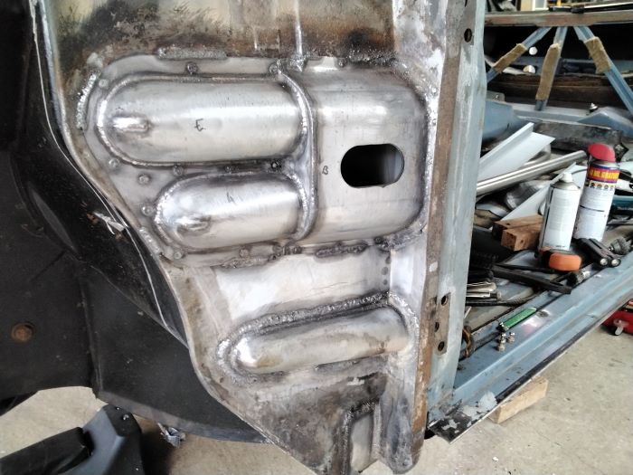

petite question du jour, j'ai commencé à souder les renforts des ailes et j'ai une interrogation sur la soudure.
est ce que je soude continu tout autour? est ce que je fais juste des cordons comme sur la photo pour permettre à l'eau de s'évacuer si par hasard ça arrive jusqu'à là? ou continu sur le haut et des trous en bas? vous en pensez quoi?
sur la photo mes soudures ne sont pas très belle, c'est le début, je n'ai plus soudé depuis un bon moment, mais ça commence à revenir, et j'ai changé de marque de fil fourré et c'est déjà un peu mieux.
merci d'avance pour vos conseils. bon WE à tous.

Re: Chambord du bout du monde
Comme ça, ça bougera pas ça c'est sûr !
Moi, j'aurai soudé par points (bouchonnage) tout autour, pas la peine de faire des cordons.
Mais vu que c'est déjà fait, rajoute quelques points et ça suffira largement !
De toute façon, tu mettra une couche de peinture anti rouille plus le blackson...
Par contre, il faudrait percer des trous afin de pouvoir pulvériser de la cire à corps creux une fois que tout sera fini, après tu sera tranquille pour un bon moment !

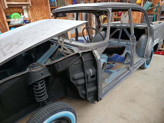

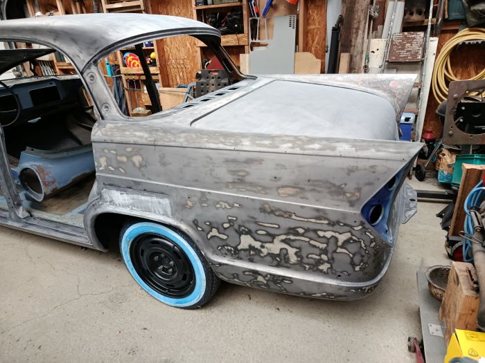

Bonjour à tous, cela fait un bon moment que je n’ai pas donné de nouvelles, je prends donc 5 mns pour vous montrer l’avancement.
Elle est sur ses roues, enfin... Le dessous est fini, j’ai changé tous les morceaux rouillés, décapé les parties un peu attaquées, passer un anti-rouille partout et une couche d’anti-gravillonage. Le réservoir est aussi révisé et repeind.
Il me reste la carrosserie des ailes à faire.
Cette semaine j’était en congés, j’ai donc passer 5 jours à décaper la caisse, sur les photos ce n’est pas tout à fait fini mais ça donne une idée. Beaucoup de décapage à la brosse donc c’est long... il me reste le capot à finir et les 4 portes.
Je remettrais des photos avec l’apprêt, il restera les pièces intérieur à faire, le masticage et elle sera presque prête à partir en peinture... bref encore pas mal de boulot mais j’ai bon espoir que d’ici 2 mois ce sera bon.
Ensuite j’attaque le moteur en croisant les doigts pour ne pas avoir de mauvaise surprise.
J’en profite pour passer un petit message à tous ceux qui ont déjà restauré une voiture... chapeau bas messieurs parce que c’est un sacré boulot quand même.
Bon WE à tous et à très vite.
