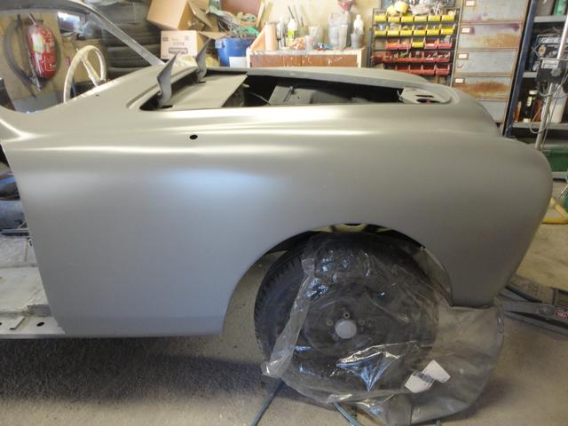

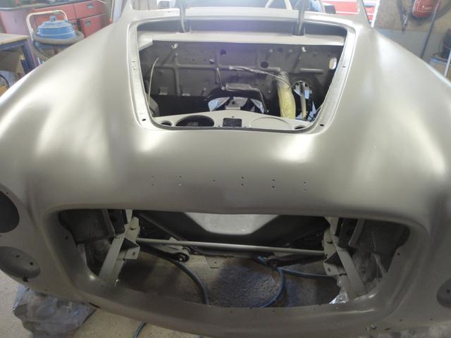

Une couche d'apprêt avant peinture

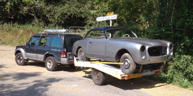

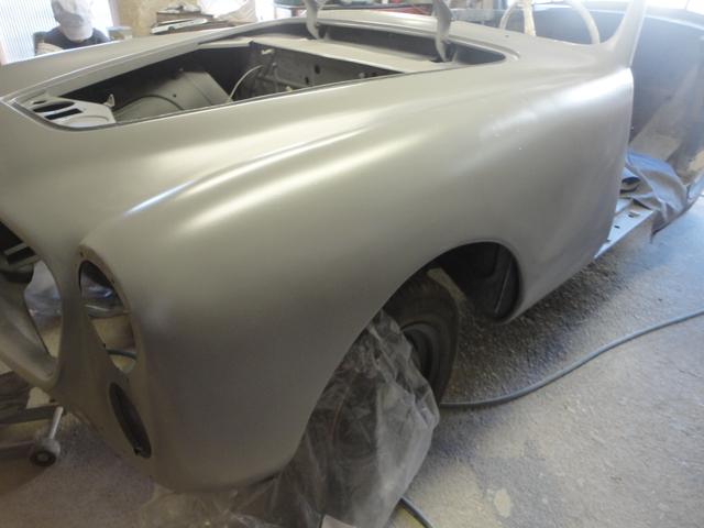

La voiture sort de peinture :lol: et retour à la maison
Re: Réstauration d'une Comète 53
Félicitation pour ce travail qui avance a la vitesse grand V il te reste le plus minutieux le remontage des accessoires sans rayer la belle peinture :diable: bon
courage pour la suite

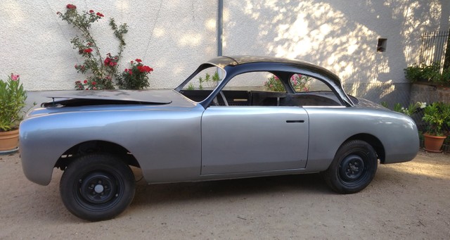

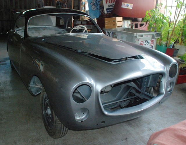

La c'est un résumé de ce qui est déjà fait, ensuite je vais vous poster le remontage, les petites vis qui sont encore en pas SI, pour ceux qui ne savent pas, en dessous de 6 les vis n'ont pas le même pas que maintenant :mrgreen:
Voici un lien intéressant, et il ne parle pas du système SI qui a été remplacé par le ISO : https://fr.wikipedia.org/wiki/Filetage_m%C3%A9trique

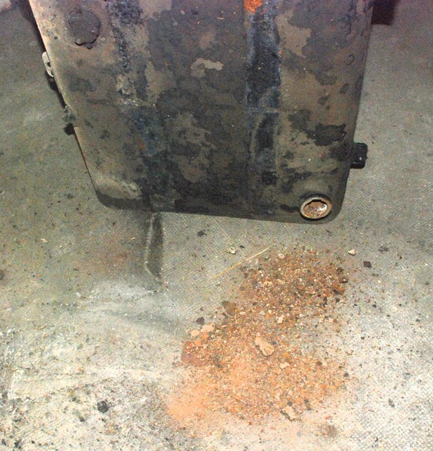

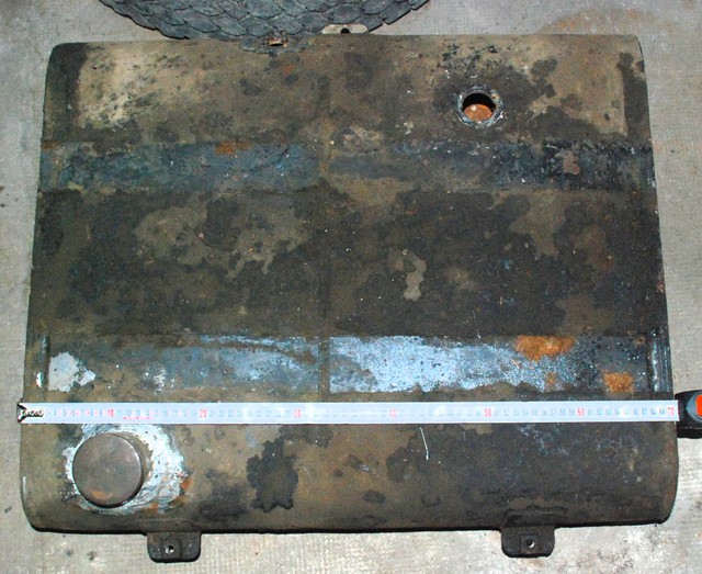

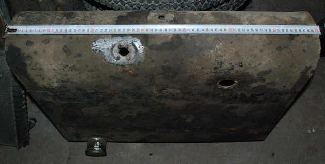

Pendant les travaux de tôlerie/carrosserie, j'ai décidé de refaire le réservoir, en le secouant il a craché des années de cochonnerie :cry:

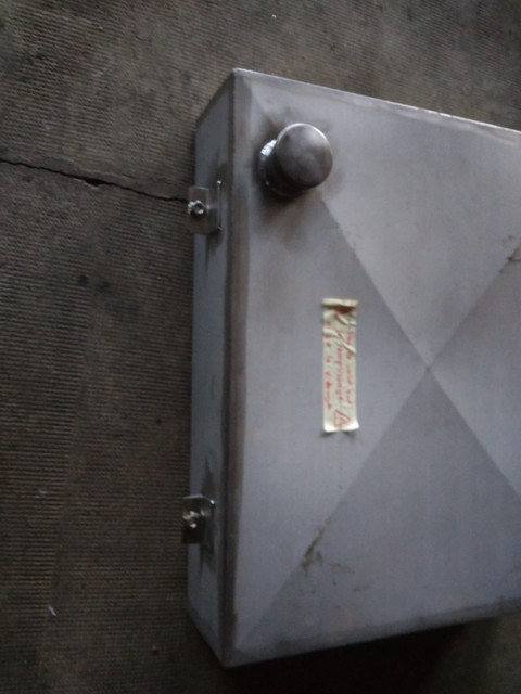

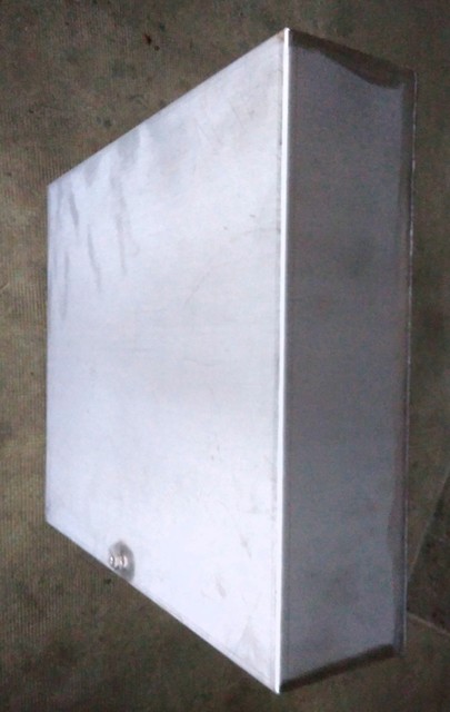

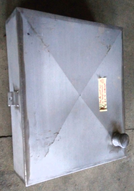

Le voici en inox aux dimensions ext de l'origine
Effectivement, il est aux dimensions et vous allez me dire : où sont les cloisons ? Eh bien il n'y en a pas :roll:

Ensuite il a fallu adapter une nouvelle jauge à essence, donc perçage au même emplacement et réglage, voici la jauge universelle :
https://distrimarine.com/flotteur-a-lev ... -ohms.html
Lorsque j'aborderai le côté électricité, je vous parlerai de l'étalonnage avec la jauge du tableau de bord
Et aussi faire la sortie de carburant, adaptation facie :lol:

pour voir le résultat tu as un partie sur la photo de l'avatar si je ne trompe pas
petite question je ne connaissais pas ce gris chez Ford est ce une teinte d'origine ou bien un choix tout personnel?

la photo de l'avatar : oui c'est bien elle :wink:
Et pour la teinte, elle était toute noire, pas fan du noir, le gris métal est plus lumineux, le toit est resté noir, choix personnel :roll:
