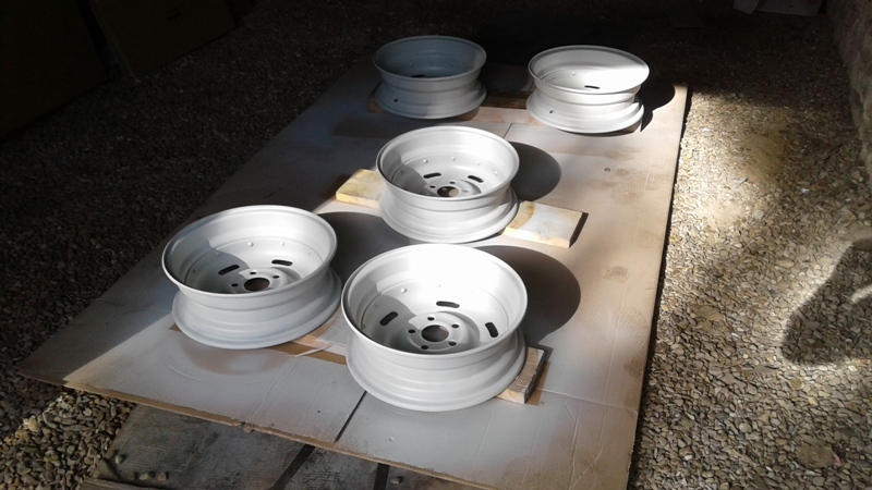

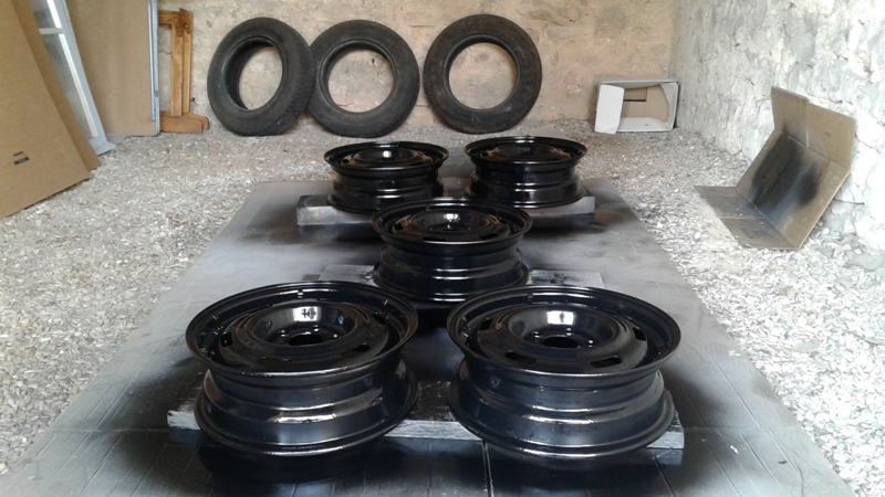

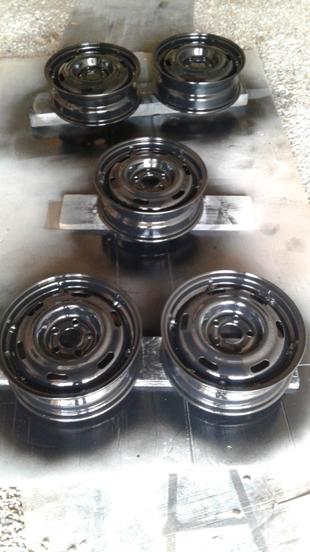

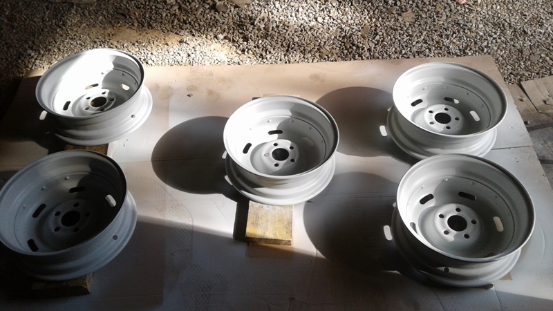

Ces derniers jours, je me suis occupé des jantes ainsi que des freins.
après le sablage et anti rouille, et remplacement de quelques clips de fixation pour les enjoliveur et apprêt garnissant
ensuite peinture noire brillant pour châssis

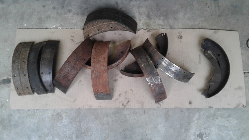

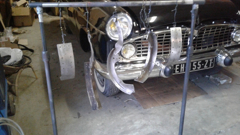

Mainenant les friens!
Dépose des anciennes garnitures et décapage des mâchoires.
Re: Une nouvelle venue

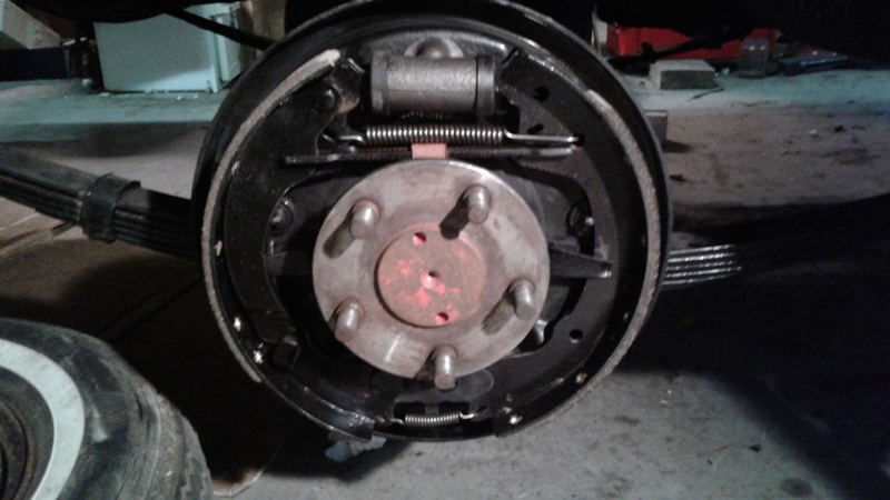

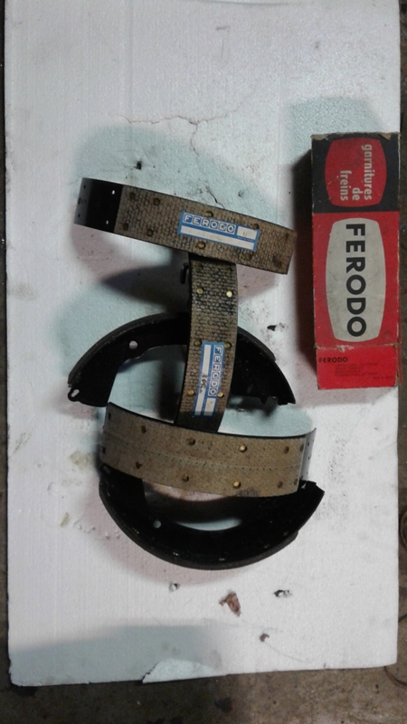

Après impression d'une laque noire anti rouille,
repose de garniture Ferodo (dans leur boite d'origine stock neuf d'époque), puis mis en place sur la voiture, avec des cylindres de roues ( stock neuf d'époque aussi),
bien entendu, j 'avais auparavant démonté le circuit de freinage, contrôlé l'état (bon a ma grande surprise) nettoyé (diluant nettoyage), tringlé une couche de laque anti rouille puis remontage.
Le tout sera passé au silicone.
