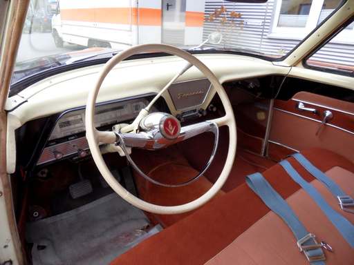

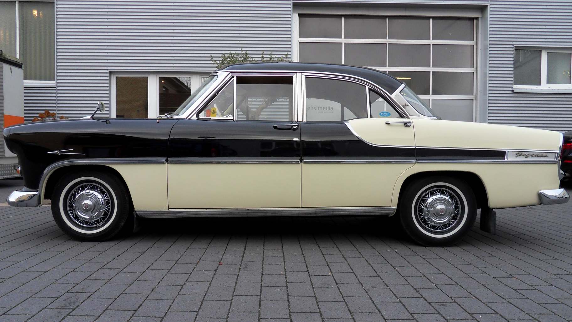

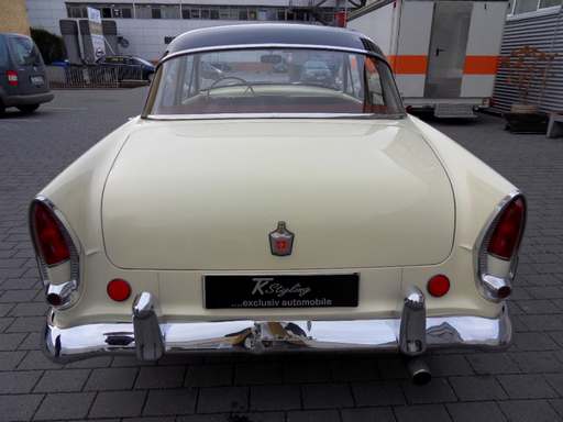

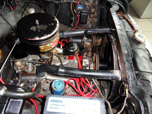

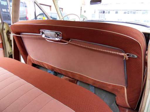

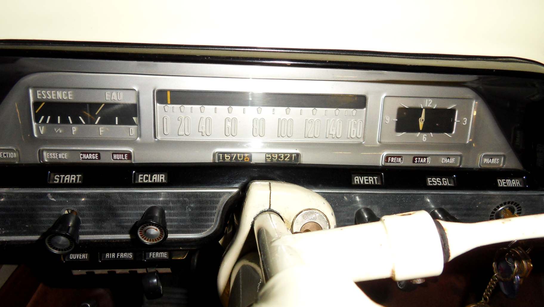

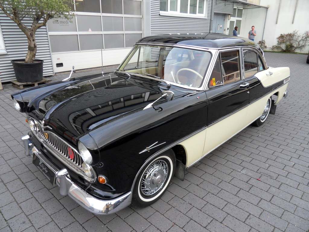

Salut à vous,
je post quelques images de la Régence en provenance d'Allemagne. Les images viennent de chez TK Styling, prix de vente 12000€.
J'attend vos avis..

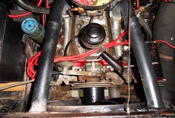

Re: Besoin de conseils avant achat
Il faut faire une étude approfondie comme prendre les compressions etc
au secours!...va voir le mode d'emploi dans FAQ,tu auras des photos plus "visibles"
jolie peinture!...c'est après que ça se gâte...
le jeu des 7 erreurs...ya pas de courroie! et c'est la fête à la rouille!
et des "détails" il y en a plein
les cloques, elles vont sortir au printemps?
fais pas 700 bornes pour ça!
Bonjour a toi,
pas facile de trouver une belle vedette,
celle ci parait avoir une belle peinture, j'en dirais pas autant pour la mécanique et l'intérieur,
mais la seule façon de savoir, c'est de ce déplacer, c'est notre lot commun quand on recherche une voiture tu auras beau demander des info par mail on ne pourra pas te dire plus que ce l'on voit.
Parfois une belle voiture en photo ne l'ai plus une fois que tu l'as devant ,et l'inverse est vrai une voiture paraissant moche peut être très bien.
Donc si tu veux vraiment ce genre de modèle prépare toi a faire de la route et a avoir des désillusions!
Ce qui est important c'est de bien regarder les soubassement (support de cric, bas de caisse, joue d'aile avant, coffre arrière sous la roue et j'en passe).
Si elle a été restaurée un maximum d'info (photos et factures) mais il est préférable de trouver une voiture avec une caisse saine et un intérieur assez bon état même si la mécanique n'est pas parfaite.
Le mieux serait que tu passes voir des représentants du club l'hors de divers salon auto (Lyon, Rétromobile, Reims ) tu pourras observer en détail les véhicules exposé et poser des questions aux personnes présentes qui te répondront avec plaisir.
Serge.

après avoir parcouru le forum et usé l'onglet "recherche", je n'ai pas trouvé de réponse à une des "questions" de ce sujet.
Régence ou pas Régence?
F52C c'est une Marly 56
F72C une Marly de 57
F52A ou F72A et c'est là la question, une Trianon...une Versailles...ou une Régence
avec le n°de série est-il possible de savoir le modèle de cette vedette à sa sortie d'usine
ça clôturerait le débat: Régence ou pas?

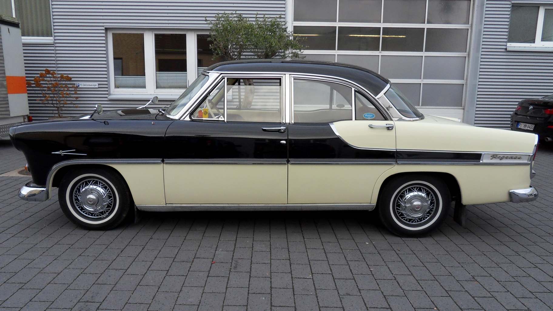

Une Régence, certainement pas. Les entourages de vitres ne sont pas chromés et il aurait fallu boucher tous les trous des baguettes!). Tout au plus une Versailles (montant pied milieu chromé, montant de custode et pied avant chromés) qui aurait des PC de Trianon

Bonsoir à tous
cette auto n'est pas parfaite : boursouflures de rouille sur le bas des ailes et peut-être aussi sur les bas volets de caisse, mais sur une photo difficile de voir vraiment ...
Mais quelle voiture est parfaite ? ( sauf peut-être celle de Loïc :mdr3: )
Le moteur est-il opérationnel ? L'absence de la courroie est suspect. Un essais simple permet à la fois de tester l'embrayage, le moteur ainsi que les garnitures des freins AR. Frein à main serré, 2nd engagée, en embrayant moteur entre 1500 à 2000 t/mn la voiture doit se dresser avant de caler.

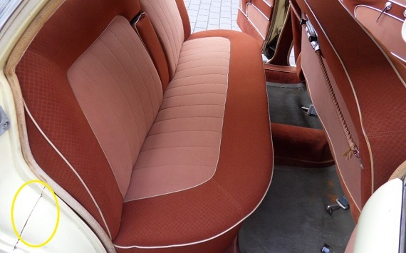

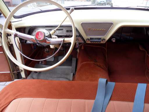

Message par yves66 »
à Oursempluche...sur les photos cette auto présente bien...les couleurs sont belles.. les pneumatiques sont 'ils en dimensions d'origine..?? sur le pare choc arrière ont été monter des bananes de pare choc avant car il manque les deux catadioptres. sur les ailes avant ont été monter des petits clignotants oranges qui n'ont rien à y faire...enfin la sellerie de cette auto est très correcte propre et le mariage des couleurs agréable...maintenant pour le moteur la meilleure solution.. le refaire tout simplement et pour se faire bien évidement négocier le prix de vente bon courage vedettement
