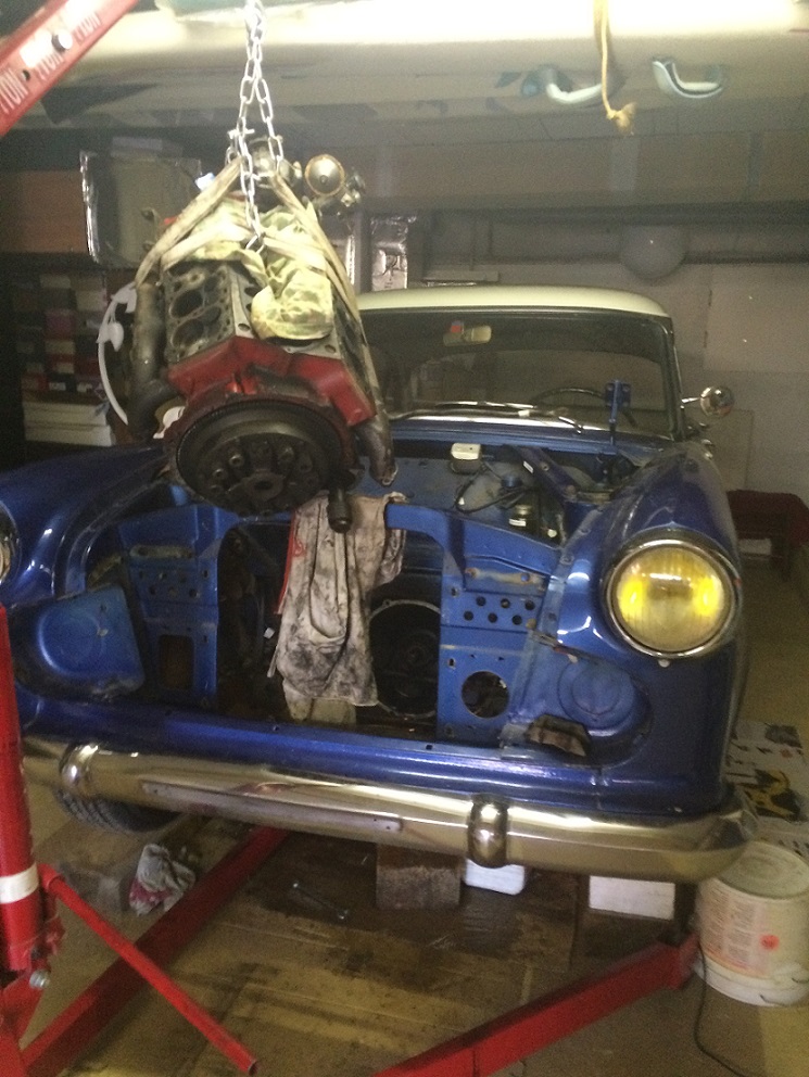

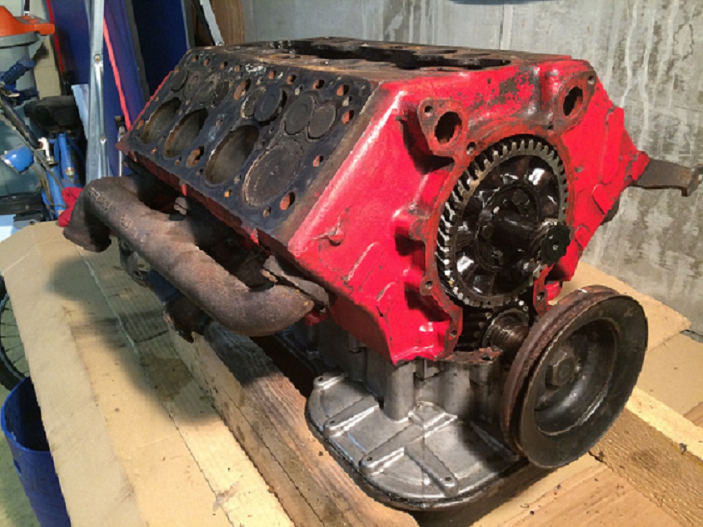

Comme prévu, ce w end j ai pu sortir le moteur de la Trianon, et l installer bien confortablement sur la table d opération, mais qu es ce que c est lourd ce moulin !!
Maintenant je suis au pied du mur, et il va bien falloir commencer l opération a coeur ouvert. savez vous si quelqu un possede une "procédure" pour démonter le moteur (faut il démonter le volant d embrayage, et dans ce cas faut il de l outillage spécial pour les ressorts ?)
Je pensais mettre le moteur "a l envers", retirer le carter d huile et accéder a l embiellage et aux pistons pour les retirer et remplacer les segments.

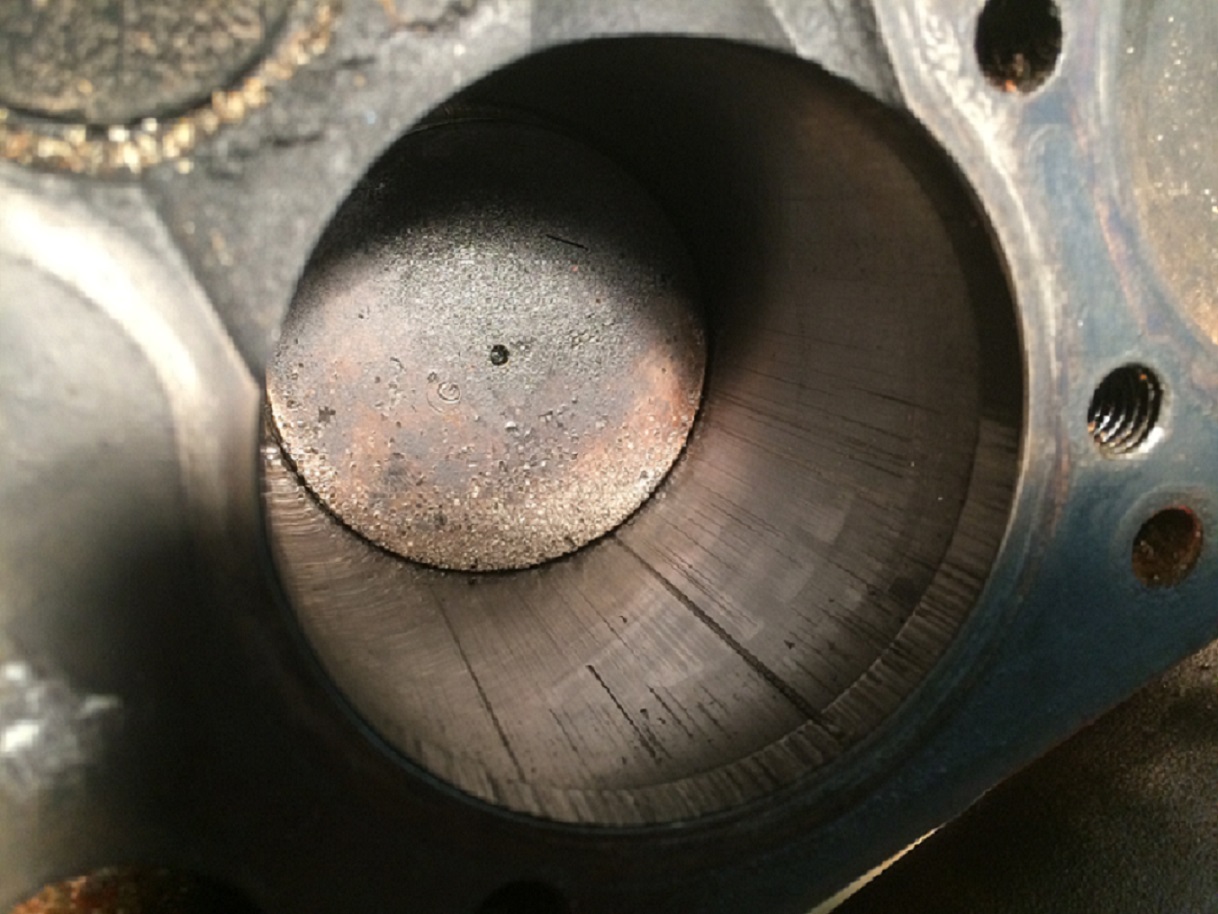

Pour le cylindre rayé, passer un alésoir ( si j en trouve un) et remplacer aussi les segments (le piston de ce cylindre est un peu "criblé" de petits impacts (voir photo), peut etre des résidus du cylindre rayé ?)
Il y a des marques sur le dessus des pistons ( G4, G5, G6,G7, H4..) et le diametre mesuré avec un pied a coulisse est de 6.6 mm. Es ce suffisant pour trouver des segments correspondants a ces cotes ?

Vu l'état du cylindre et du piston, il est probable que le segment coupe-feu soit cassé et qu'il a sans doute abîmé sa gorge dans le piston, ce qui nécessite le changement du piston. C'est un peu ce qui est arrivé sur mon moteur de Régence, sauf que le segment est sorti par petits bouts après avoir fait un trou dans la partie supérieure du piston et que le cylindre n'a pas été aussi profondément rayé. La rayure le long de la génératrice du cylindre est un bon échappatoire pour l'huile et les gaz de la chambre de combustion en compression. Si elle ne peut pas être éliminée avec un honnoir, il n'y a pas d'autre choix que de faire réaléser par un professionnel.
Tu constateras aussi sans doute que sur ce piston comme sur les autres, les segments ont pris du jeu dans leur gorge et c'est pourquoi ils cassent. Si c'est le cas, il faudra soit changer les pistons, soit faire ce que j'ai fait, à savoir faire rectifier chez un professionnel les gorges et lui demander des segments neufs d'épaisseur adaptée. Le professionnel chez qui j'ai fait faire ce travail (Euroculasse) est à La Talaudière près de Saint-Etienne (car pas loin de chez moi). Travail impeccable, rapide et à prix raisonnable. Comme je lui ai dit que le Club recommandait des segments de marque Ondulex-Doublex, il a téléphoné devant moi à Rectif2000 à Paris qui détient la marque et il a rectifié les gorges en fonction de l'épaisseur des segments et des cales que Rectif2000 pouvait fournir. Une semaine plus tard, je suis allé récupérer pistons et segments. Ces derniers étaient dans une boîte "Ondulex-Doublex". Au montage, j'ai "écorné" un segment si bien que j'ai téléphoné à Rectif2000 pour en réapprovisionner un nouveau. Et là, surprise : quand on m'a demandé quel type de segment je souhaitais, j'ai dit "Ondulex-Doublex", puisqu'il avait été livré dans une boîte portant ce nom sans autre référence, ce à quoi il m'a été répondu que toutes les catégories de segments de Rectif2000 étaient livrées dans des boîtes de cette marque mais que cela ne voulait pas dire que c'était véritablement des "Ondulex-Doublex" ! Je n'ai pas creusé davantage la question et j'ai monté mes segments sans finalement savoir si c'était bien conforme à ce que recommandait le Club ou non ...

66mm,ça ne permet pas de savoir si ils sont en classe STD ou 1/2/3ème cote de réparation
pour le diamètre des fûts, c'est classé en 20 catégories allant de 66,0380 à 66,0900 cote de réalésage max
pistons et fût appariés avec un jeu de 0,030 à 0,043 (ma doc ne parle pas des pistons seuls)
au delà un chemisage est possible (ref=manuel d'atelier Simca)
