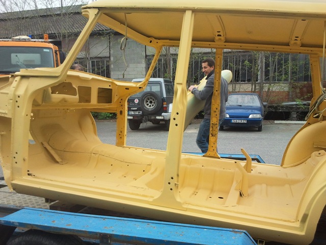

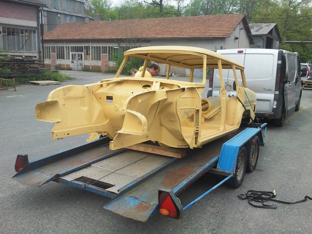

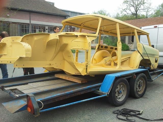

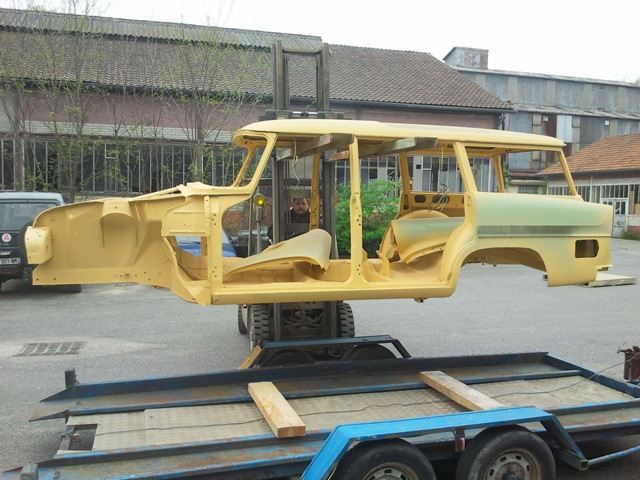

quelque photos du retour de sablage et appret anti rouille .
Je vais pouvoir continuer les grèffes .

Finalement pas trop malade la caisse :super: super boulot pour une belle réstauration bravo et bonne continuation
Re: Restauration Marly 59
ha quand même ! boulot sérieux là, du grand art :super:
Domy

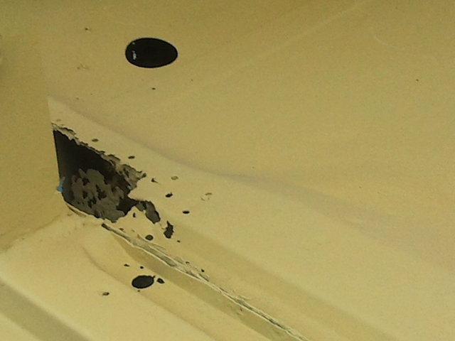

Pour répondre a Domi ,
quelques rustines a prévoir au niveau des plancher mais rien de grave
et la tôle de fond de coffre qui est percée au niveau de la traverse arriere
et des goutieres de toit a refaire .

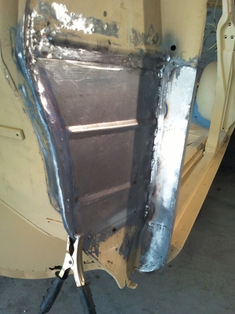

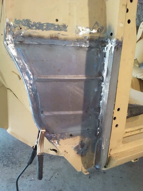

1er grèffe sur le coté gauche
La greffe a l'air de prendre :super: :mdr1:
Et le rejet parait peut probable :mdr3:
