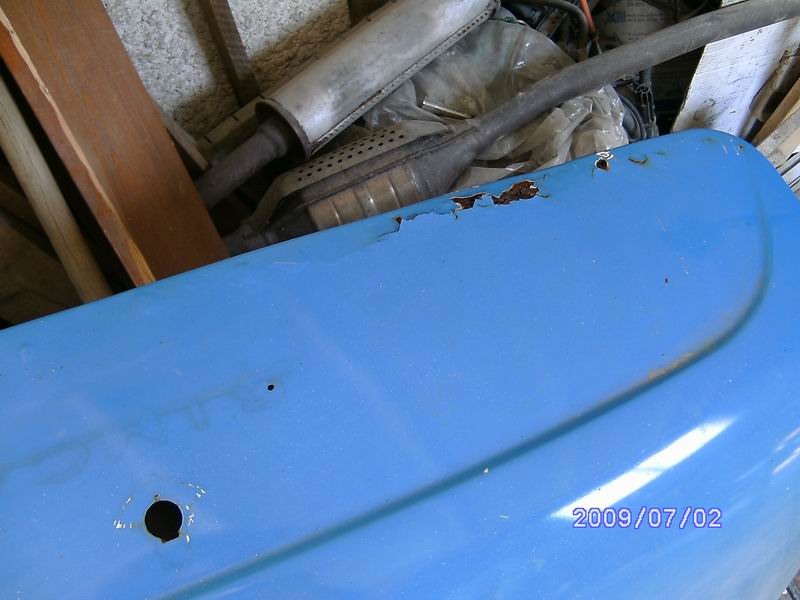

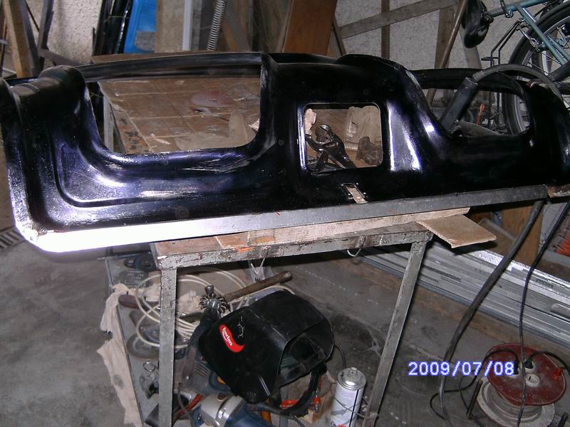

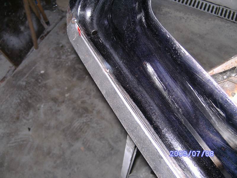

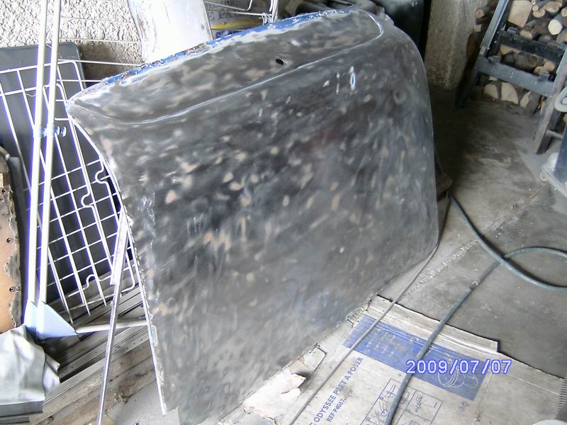

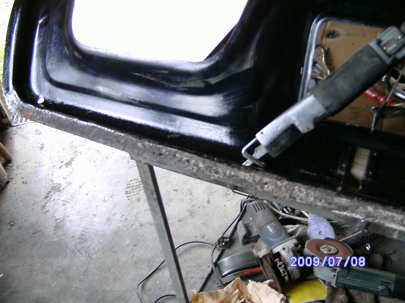

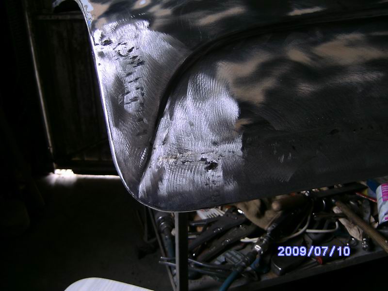

:o Bonsoir a tous quelques photos de l'avancé de la malle ar :wink: :arrow: :arrow: Il s'agi de la doublure int :arrow:

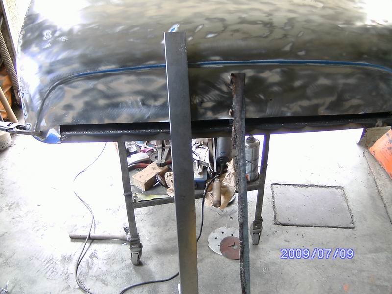

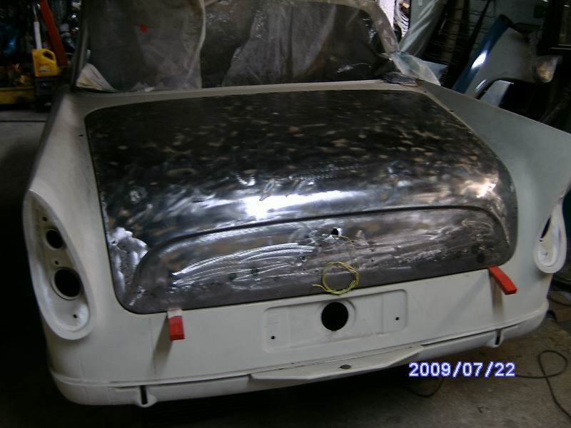

:o voila je continu avec l'extérieur :arrow: :arrow:

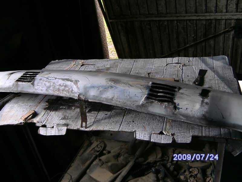

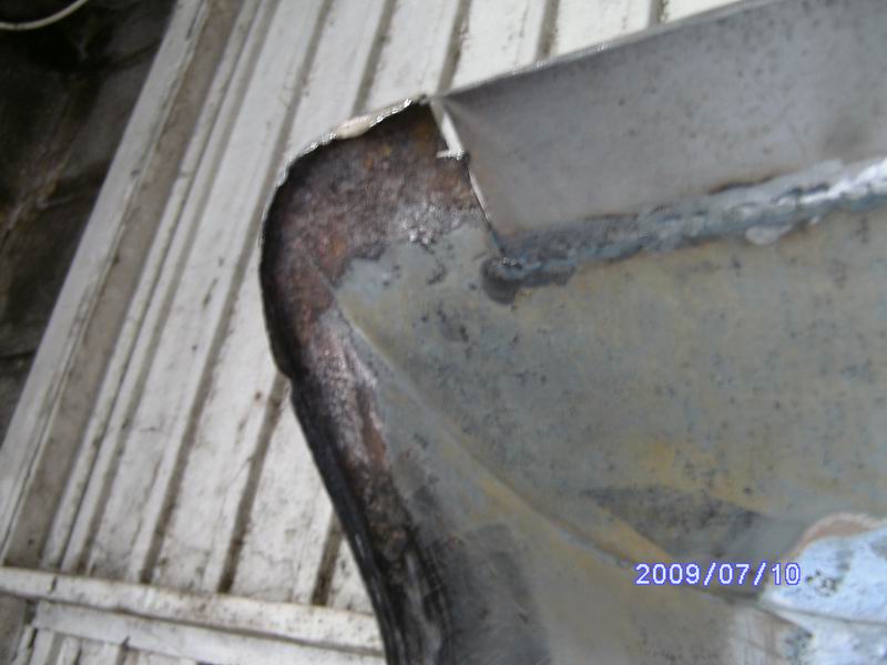

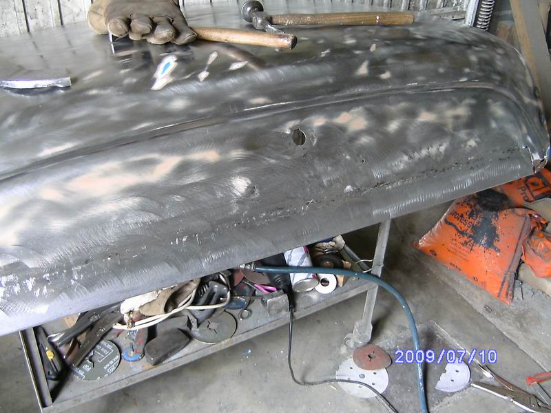

la mise a nue pour mieux voir la corrosion perforante :cry: :cry:

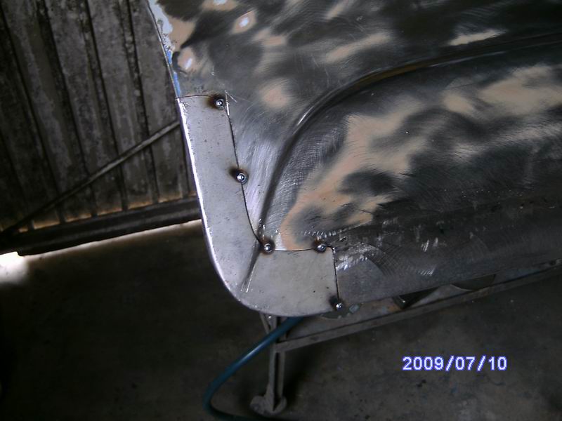

:o ont voi la tôle a remplacer sur toute la longueur et sur les arrondis :arrow: :arrow:

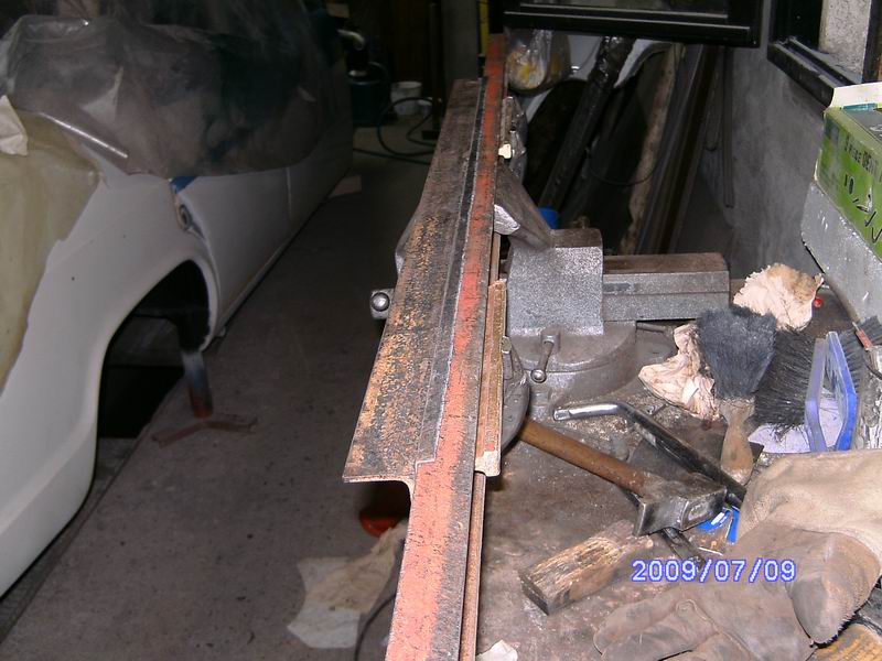

toujour la cornière pour l'angle a replier :arrow: :arrow:

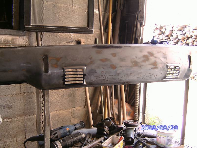

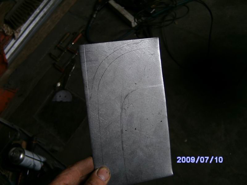

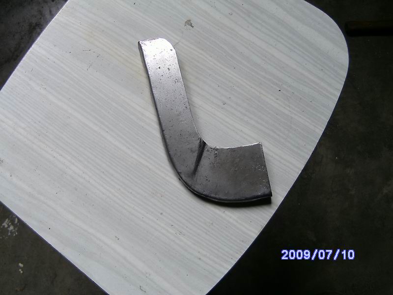

:o bien maintenant ont passe au arrondis :arrow: :arrow:

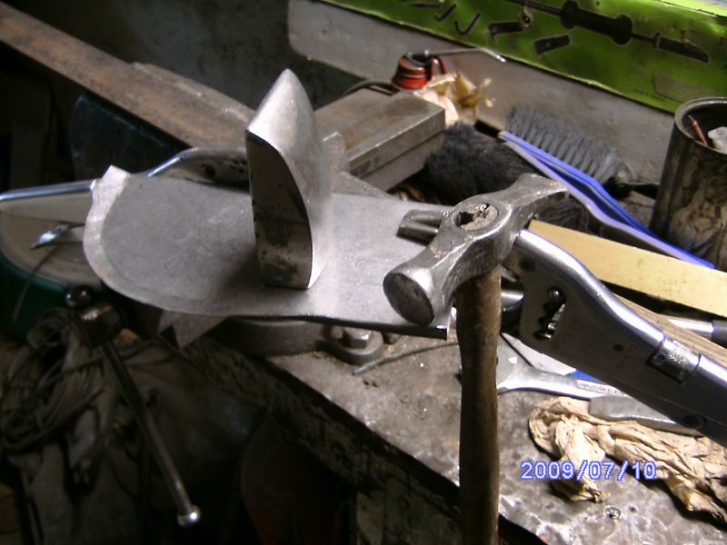

:o toujour le même principe pour le pliage :arrow: :arrow:
avec le petit pli de l'angle de la malle :arrow: :arrow:
:o photos pas trés net mais ont voi bien quand même :arrow: :arrow:
:D bonsoir et merci Dom , la tôle et de 1mm ,le reste de la restau dans deux semaines car j'ai une bricole de une semaine chez une de mes filles :wink:
Patrick dois vraiment aimer la tôle, quand on pense que d'autre voudrais en sortir :salut:
:lol: :lol: :lol: Maurice je suis plier :roll: :roll: bon je :arrow: :arrow:

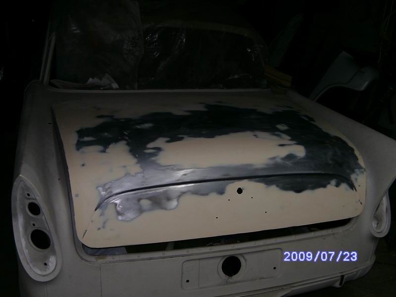

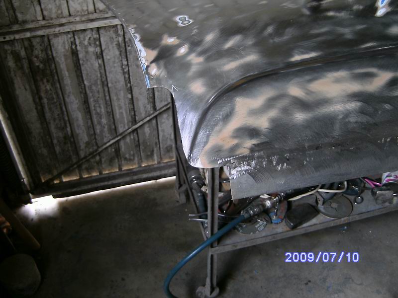

:D bonjour a tous , forum calme comme a chaque période de vacances :wink: :wink: pour moi suite et fin provisoire de la malle ar :arrow: :arrow:
:wink: et un petit bonus ; le remise en état de la jupe av :wink: :arrow: :arrow:

Petite question, pourquoi y a t il 4 trous sur ton coffre ? Ok, celui en dessous de la serrure, c'est pour le V du coffre, mais cles deux en dessous plus espaces ????? Ne devrais tu pas les boucher, je ne pense pas que ce soit d'origine.... :?
Salut Fred, probablement la plaque du garage qui a vendu la voiture :?
Si c'est le cas et si Patrick possède encore cette plaque, personnellement je la remettrais. :)
Bravo Patrick, je suis toujours autant admiratif pour ton travail. Des photos de la portière arrière ? :shock:
Salut Pierre, peut etre en effet, mais en general, les logos de garages etaient plutot sur le cote du coffre, ou dessous de cote. Mais je suis d'accord avec toi, si c'est le cas, c'est sympa de le remettre. Sur ma Chambord, il y en avait un et je l'ai remis, apres l'avoir fait rechromer. Mais j'ai jamais trouve de nom correspondant a ce sigle (Sopa ?)

Ne s' agirait -il pas d'un sigle simca pour les trous sous le V ?

:D gagné philippe , sigle simca et le V . Pour info sur le capot av les trous existaient avec les deux emblèmes j'ai donc voulu faire de même sur la malle ar car je l'ai vu quelques part et cela m'a plus. :wink:

Merci Patrick, s'il s'agit du sigle Simca, sur le capot comme sur le coffre, c'etait uniquement pour les modeles 1961, les dernieres quoi....
:D Salut Fred , alors pas d"erreur c'est une 61 a+ :wink: :wink:
Une 61 ? mon oeil !! :roll: :lol:
Pour info, sur le net il y a une chambord qui a été repeinte (de mémoire bleu 2 tons) et le propriétaire a fait à l'arrière la même découpe de peintures que sur le prototype. La même que celle que tu souhaites faire Patrick.
Et précision pour Fred, le type n'a pas mis de baguette chromée.
J'essaye de retrouver le lien.
