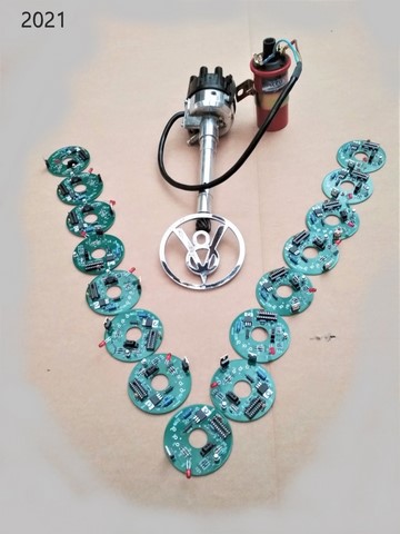

- V8 2021 w (Copier).jpg (38.91 Kio) Consulté 3929 fois

tres belle ta photo guy je compte bien investir dans ton allumage des que possible .
