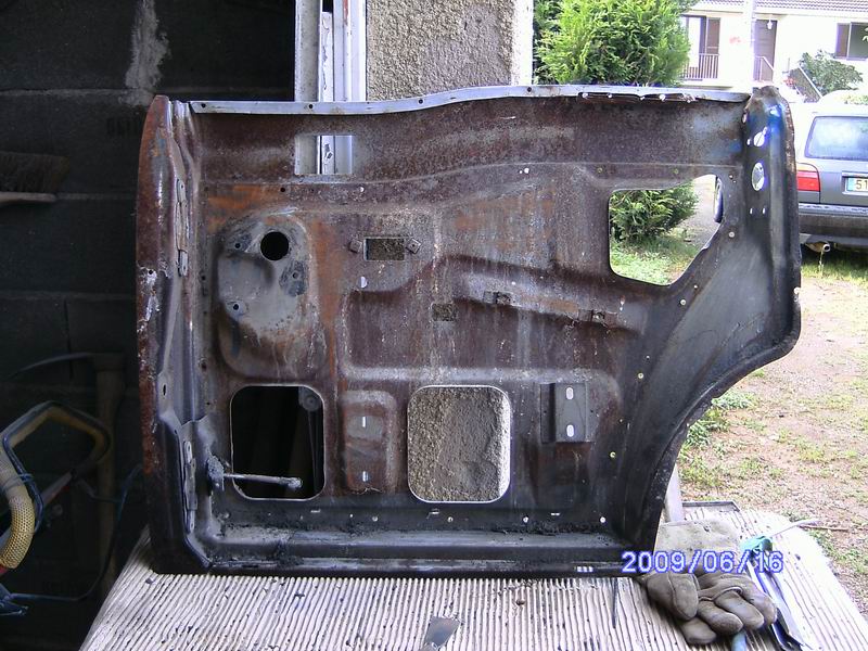

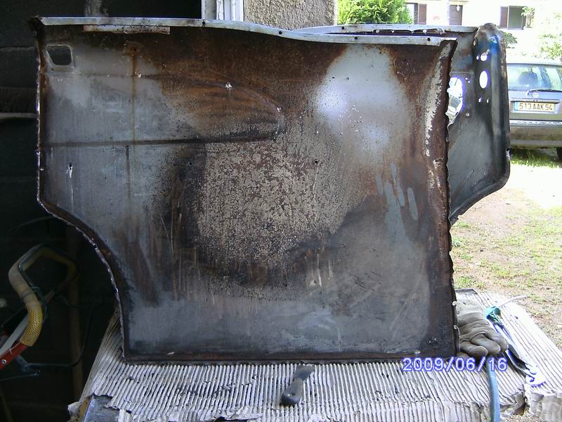

:wink: comme vous le voyez j'ai commencé la porte ar avant de finir l'avant pour la simple raison que j'ai besoin des deux pour l'ajustage :wink: :arrow:
:cry: :cry: pas belle la vie?? :cry: :cry:
:D déja mieux quand même :arrow: :arrow:
:wink: petit retour a la porte av :arrow: :arrow:

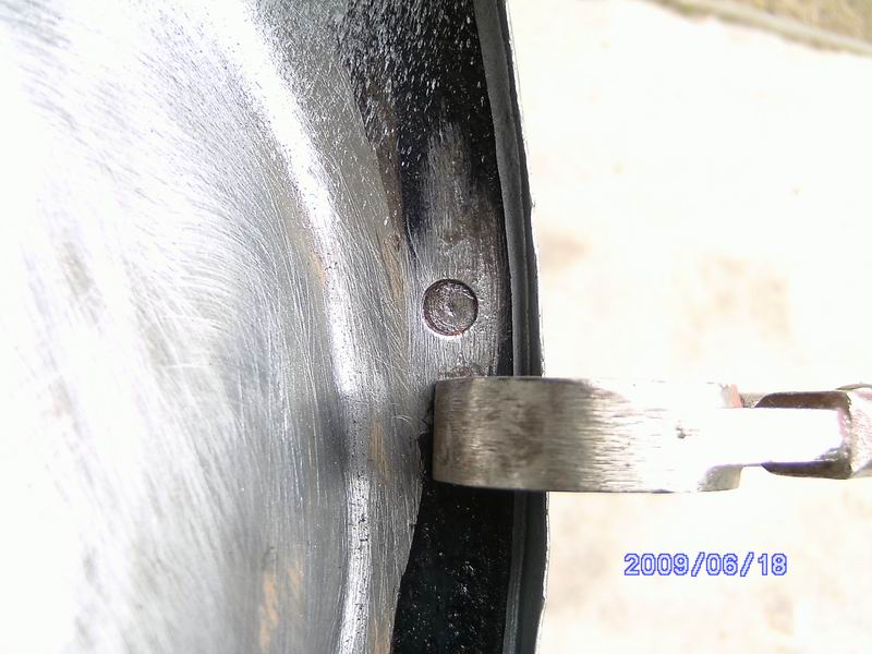

:o repère de centrage avant la dépose du panneau :arrow: :arrow:
:D voila bonne semaine a tous et a+ :wink: :wink: :thumleft:

:o Salut Dom et Gilbert ,en fait quand tu démonte un panneau il y a du jeu en hauteur et largeur , tu peux le mettre en léger
travers et cela occasionne une différence de réglage avec les éléments qui se trouvent autour :wink: en faisant des repères j'évite
ce problème :roll: il va de soit que je profite d'un point de soudure original entre le panneau int et ext au quatre coins :wink: voila :wink:

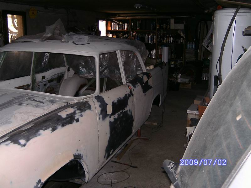

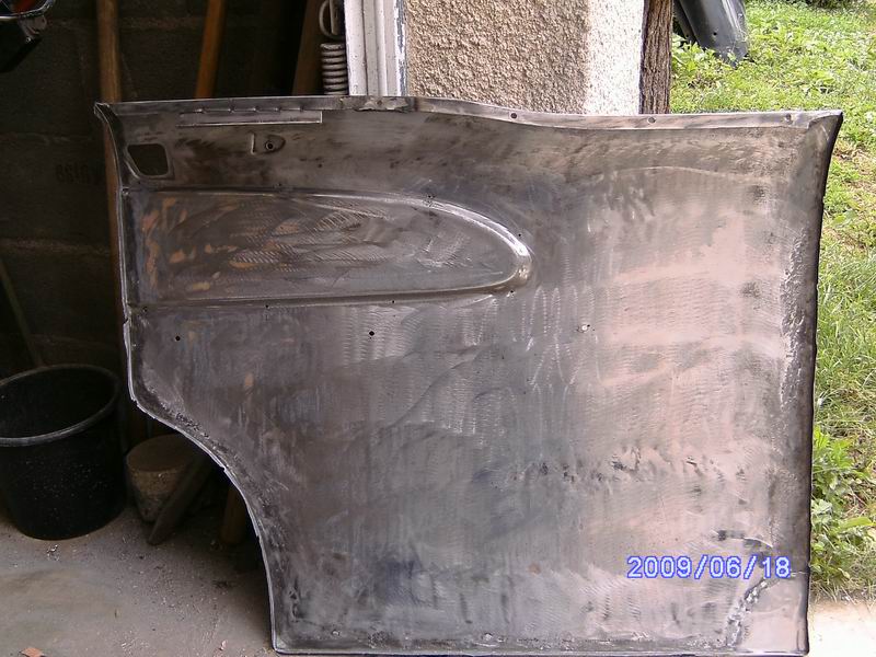

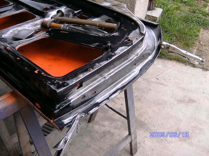

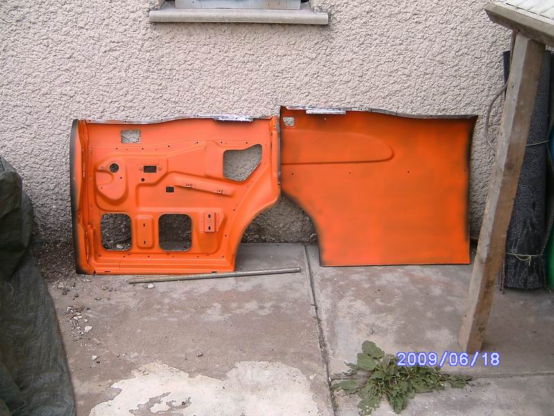

:D petit coucou et quelques photos de la finition des portes gauches et le début de la malle ar, :cry: :cry: :arrow:
:cry: Comme d'ab pas de cadeau pour le moi :evil: :evil: :arrow: :arrow:
:cry: Même cause même effet :roll: :roll: :arrow:
:lol: :lol: Capot décapotable :roll: :roll: :arrow: :arrow:

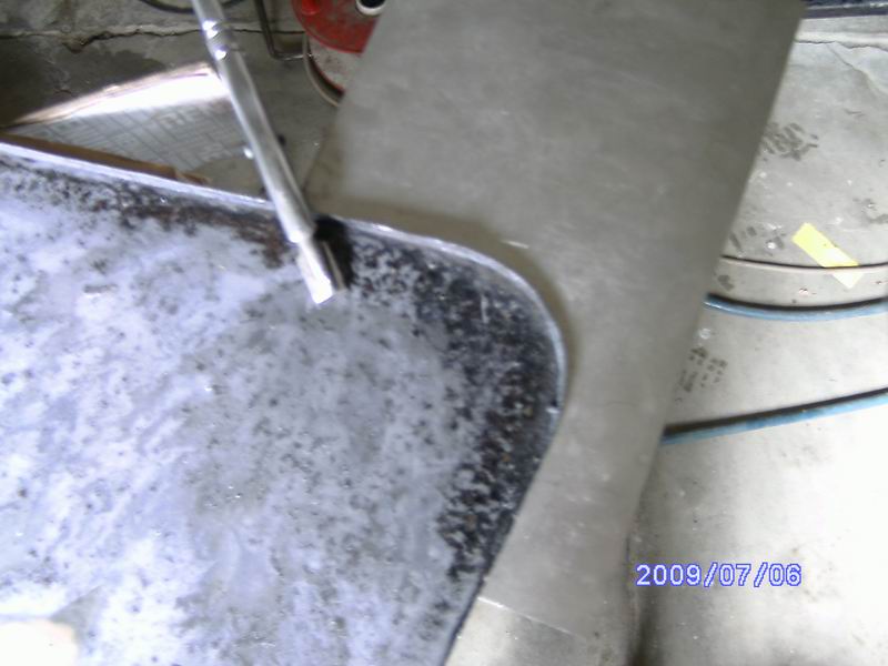

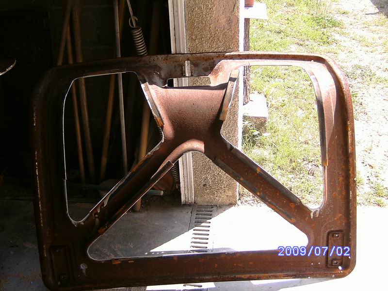

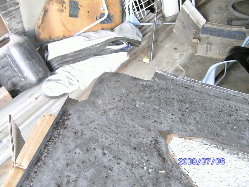

:D C'est sur que la tôle est balaise, plus ou moin 1mm mais quand je sépare les éléments entre eux pas un poil de traitement

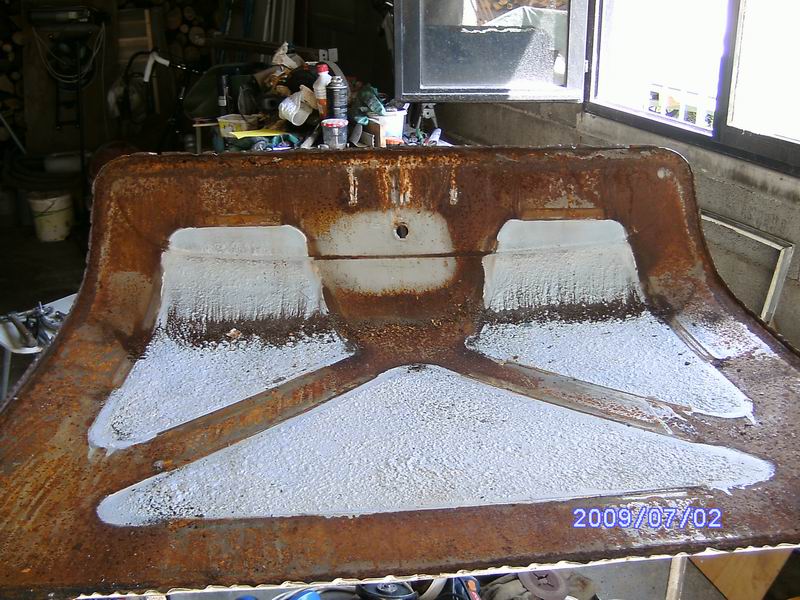

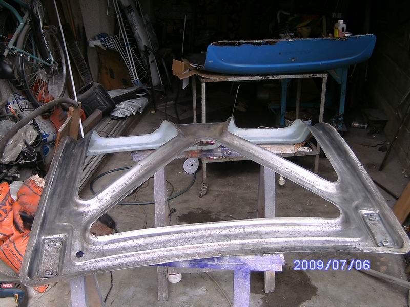

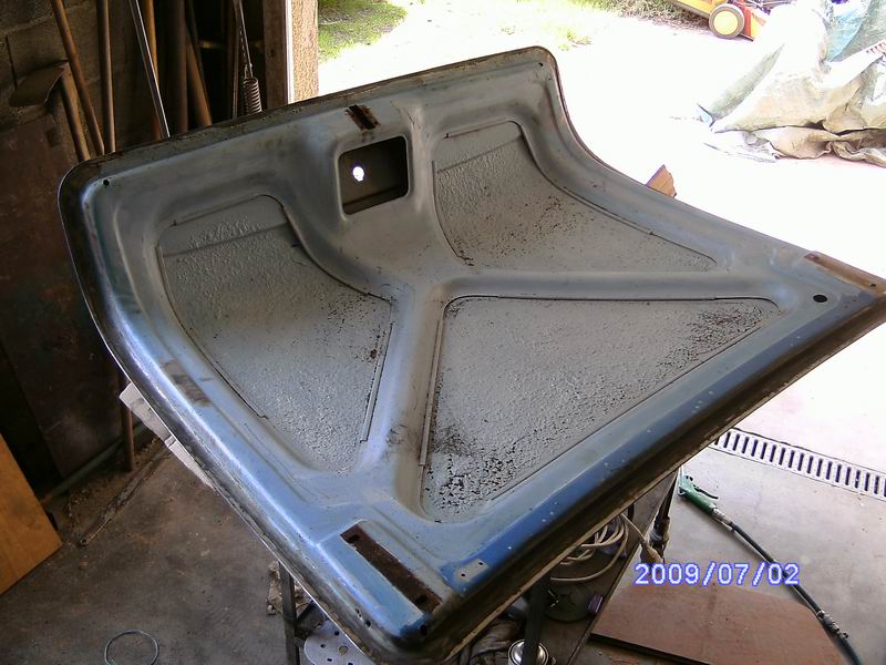

tôle nue :evil: :evil: de la le résultat avec des doublures toutes rouges de rouilles :roll: :roll: petite suite de mes traveaux sur la malle :arrow: :arrow:

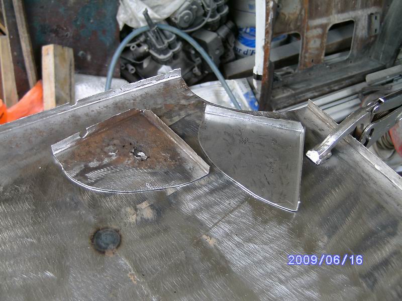

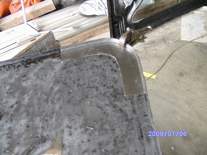

:o Voila , reste la soudure et trois pièces a faire :arrow: :arrow: petit aperçu aussi du dérouillage de la doublure int :arrow: :arrow:
