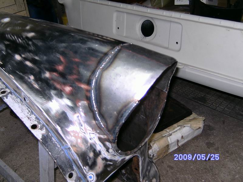

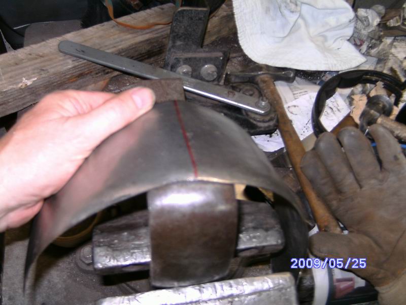

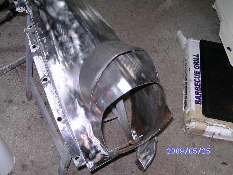

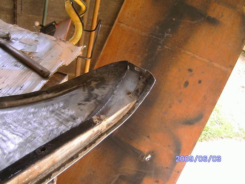

:D Bonjour quelques nouvelles de mon aile av :wink: :wink: :arrow:

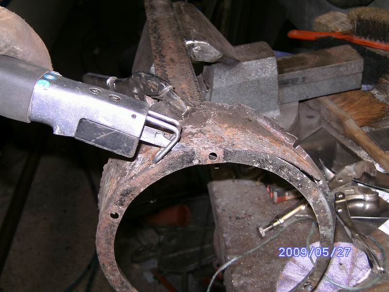

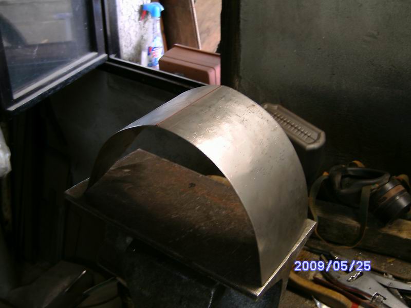

:o j'utilise un tas arrondi pour le galbe de la pointe de l'aile dans l'étau :idea: :arrow: :arrow:

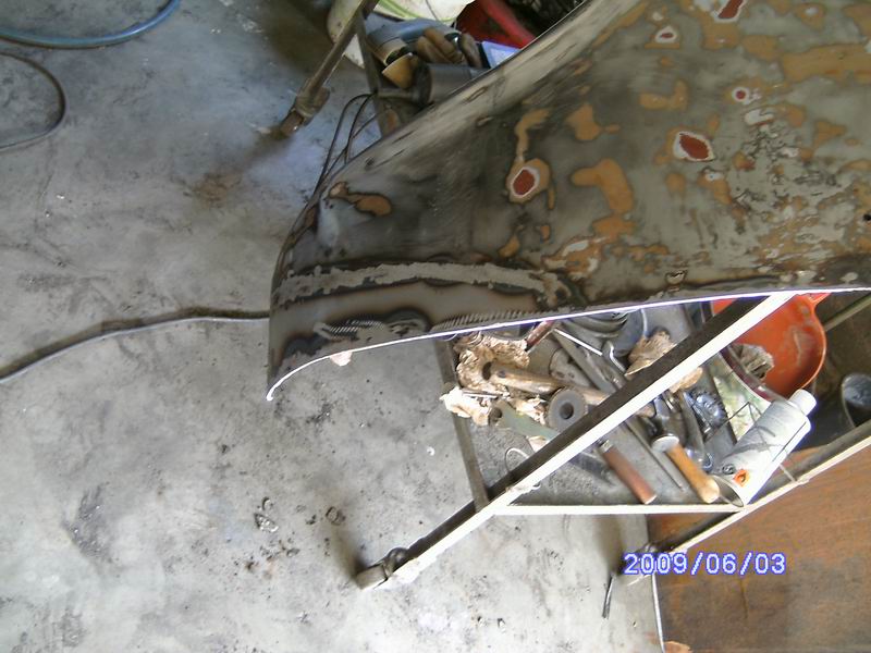

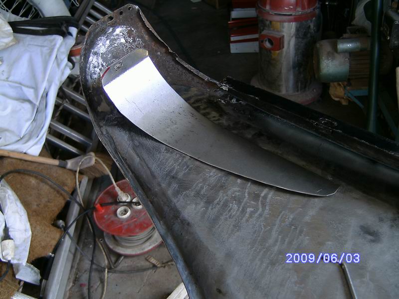

:lol: les souris ont bouffés le bout de mon aile :arrow:
:D pas grave ont vas boucher :roll: :arrow:
:wink: :roll: voila !!!!! façile!!!! :oops: :oops: :arrow:

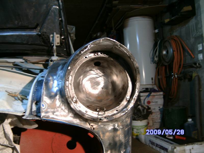

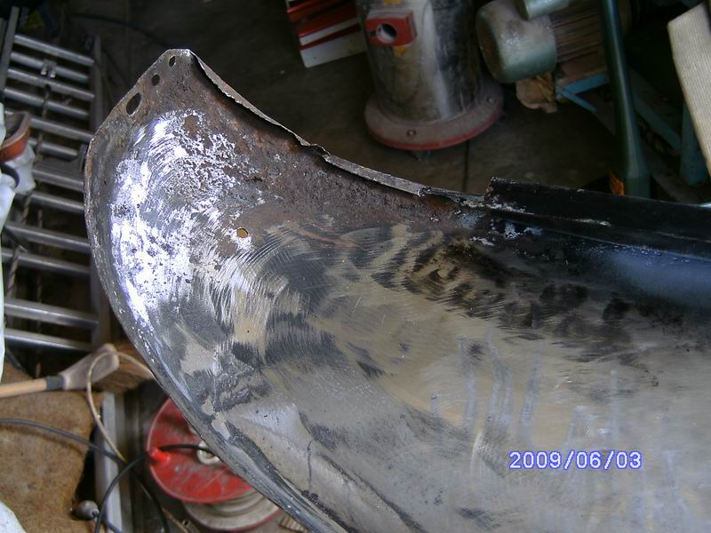

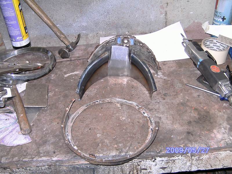

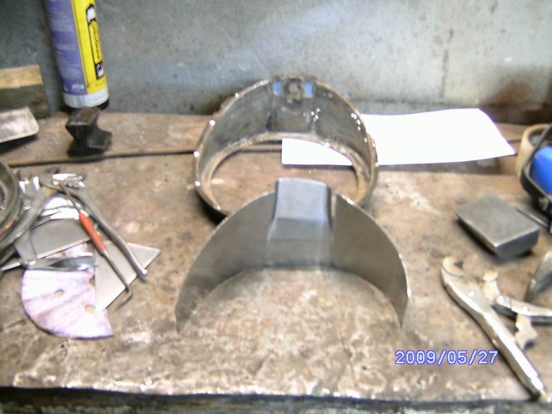

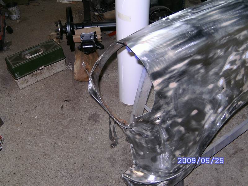

:o la visière maintenant , mais franchement pas façile :evil: :evil: :arrow:

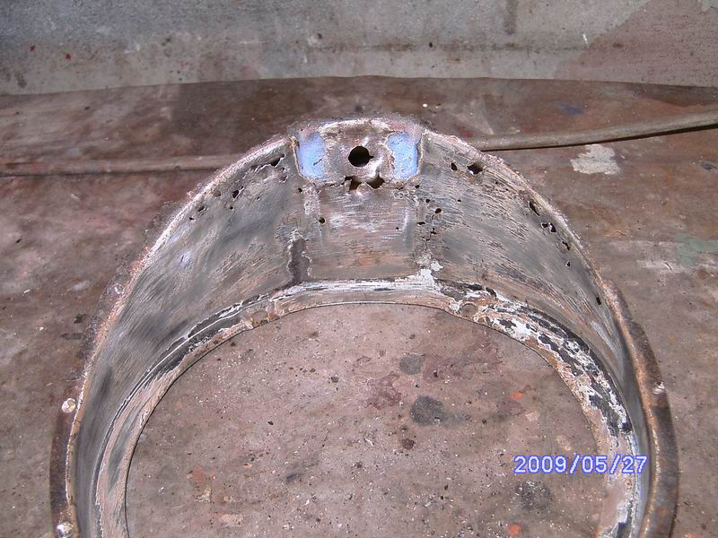

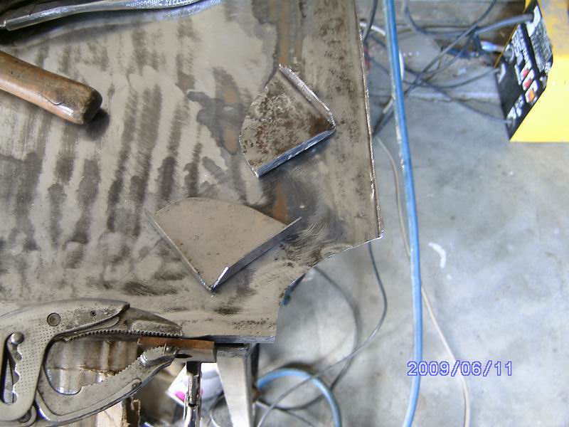

:o découpe de la partie cancéreuse :arrow:
:o voila,après moulte manipulation!!!! ne pas oublié de poser le cuvelage de phare sinon surprise au montage :arrow: :arrow:
:o a+ et bon week-end :thumleft:

:D Salut Fred , comment vas tu ?? cela fait un moment que je ne t'ai pas lu :thumleft: le boulot ??c'a marche??comme tu le voi pour moi cela avance gentiment!!!!!! :thumleft:
Ca va Patrick, merci... Non, tu n'avance pas gentiment, tu abats un boulot terrible. Tu as beau etre du metier, il faut etre courageux pour mener a bien un tel boulot.... Bonne continuation :wink:

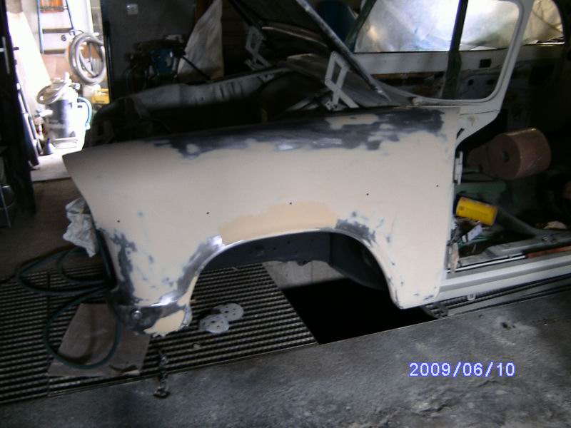

:D Bonjour et fin privisoire de l'aile avg avant primer :wink: :wink:

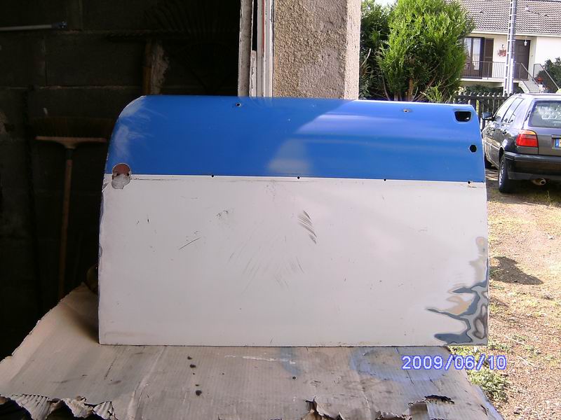

:D Passont a la porte av gauche qui ma fois n'est pas si mal que ça :cheers: :arrow: :arrow:

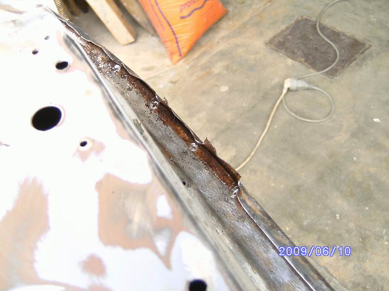

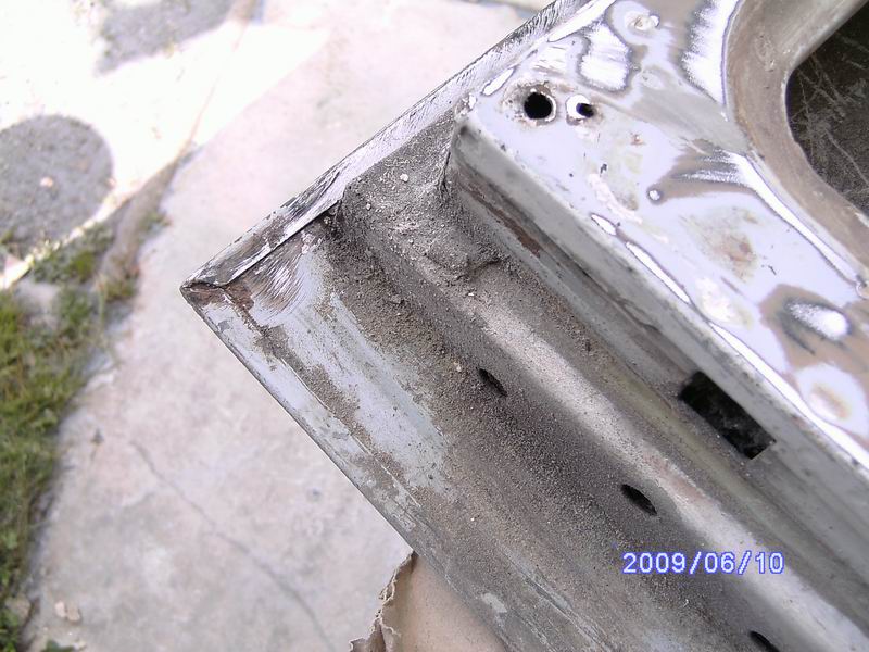

:o je vai dire corrosion normale vu le reste je me plain pas :roll: :roll: :arrow:
:wink: mais je pense avoir raison vu le reste, de séparer les panneaux :idea: :arrow: :arrow:
:evil: comme j'ai eu raison :roll: :roll:

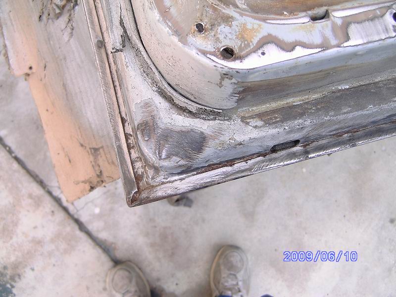

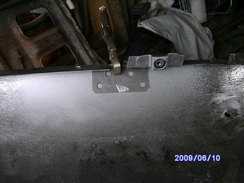

:evil: j'ai constaté que sur beaucoups de chambord il y a une cassure au niveau du custode alors mon remède !!! un petit renfort :wink: :wink: :arrow:
:cry: encore une petite rustine :roll: :arrow:

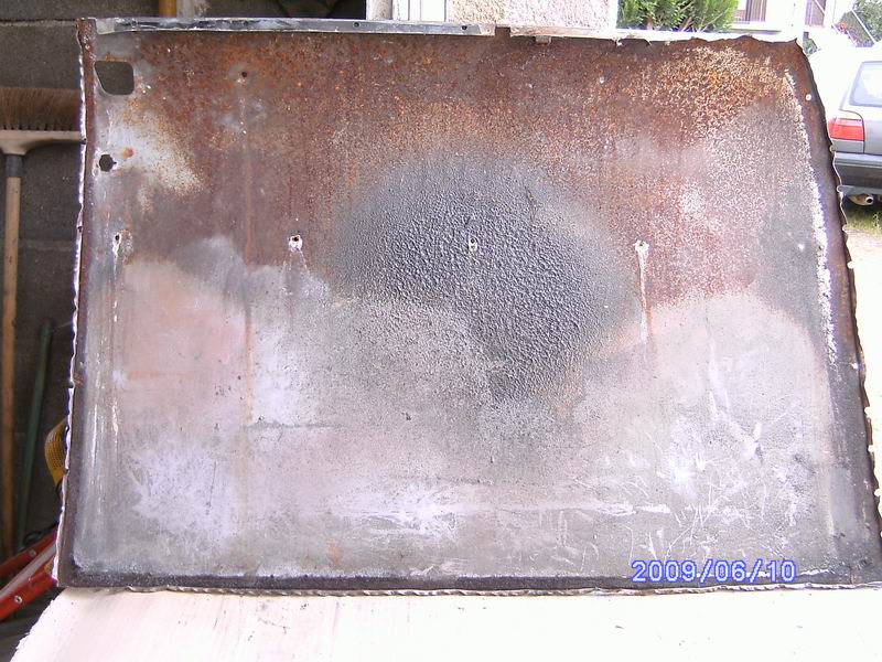

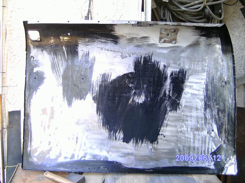

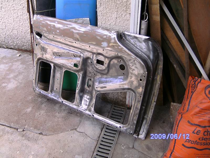

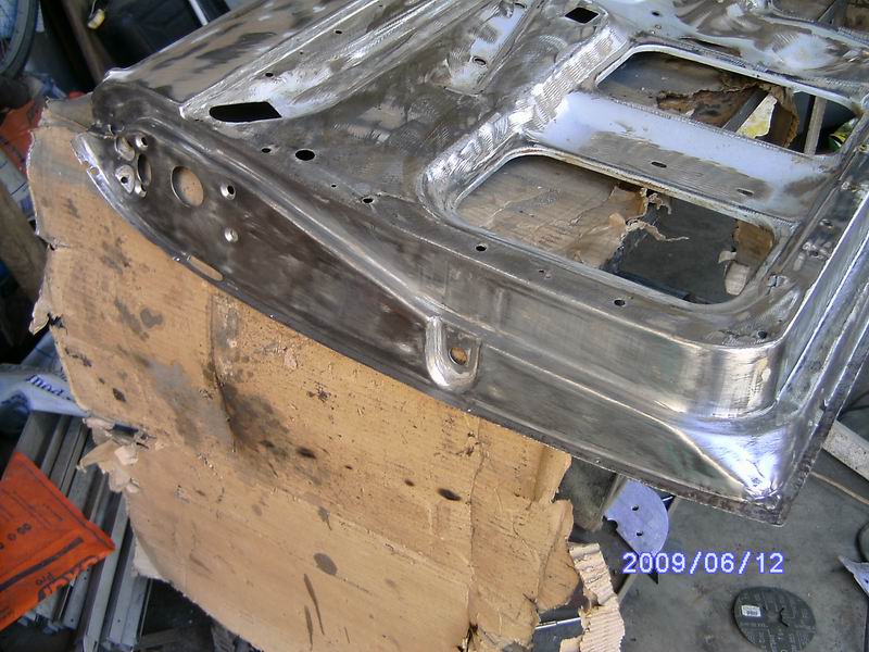

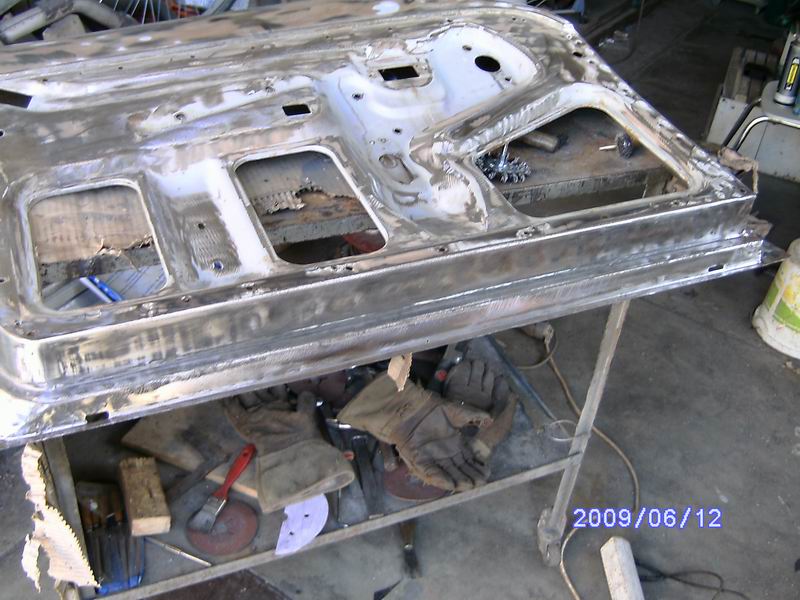

:o Suite de la porte avg , je vous passe la porte arg qui est dans le même état :cry: :cry: :arrow: :arrow:
:o Décapage a la brosse perçeuse pour la mise a blanc. :arrow:
