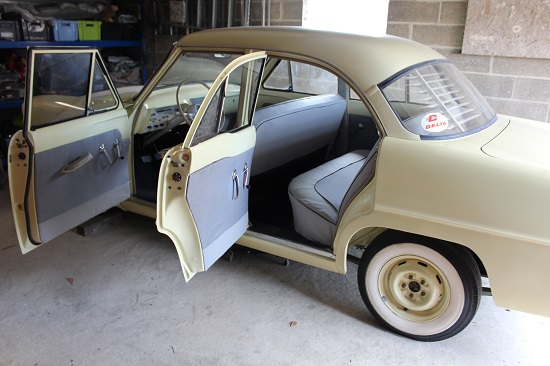

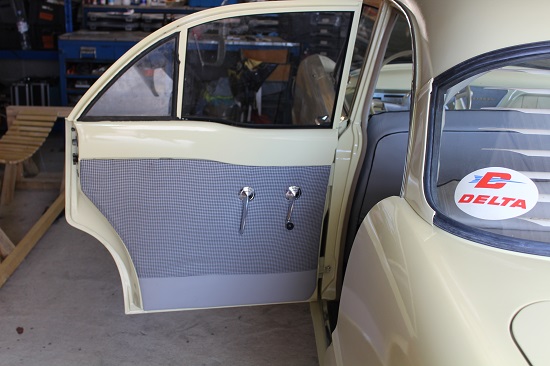

Oh les jolis pneus ! C'est quoi que tu as monté ?
Pour la centrale de clignos, essaye de trouver une Cartier Gold, ça fait pour tout (6 et 12v)...
https://www.lesanciennes.com/annonce/ce ... ts-a314446
Re: trianon 1956
merci fred . pour les pneus des dunlop vieux stock neuf en tres bon etat . mais mon malheur j'en ai que 3

Une Trianon avec des flancs blancs ça en jette.Mon père qui avait une Trianon 56 d'occase qui avait aussi des beaux flancs blancs et c'était pas un luxe . Avec son triste gris étoile monochrome les flancs blancs rehaussait l'esthétique générale de la voiture.

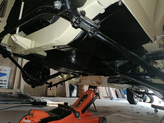

j'ai deplacé la voiture mais je trouve bien la marche arriere et la 3 .mais pas la 1et la 2 ??? y at il un réglage sur la colonne de direction et comment régler la tringlerie .

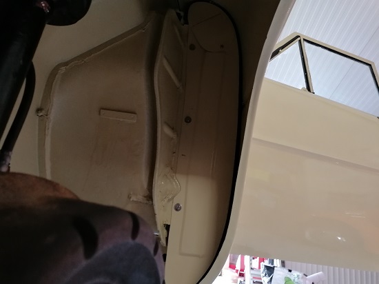

repose des toles de protection moteur
pose des joue d'ailes

Il n'y a pas de réglage sur la colonne, juste les tringles à régler. C'est simple à faire, tu mets tes leviers sur la boite au point mort et tu connectes les tringles pour qu'elles arrivent en face des leviers sur la colonne...
