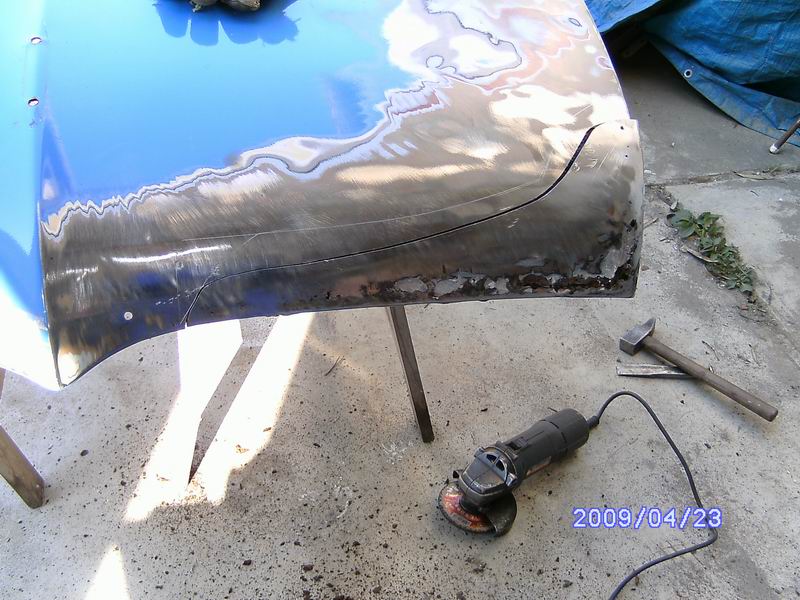

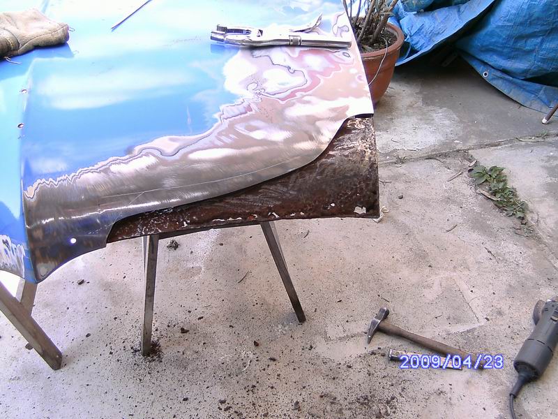

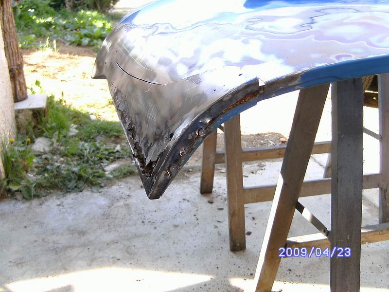

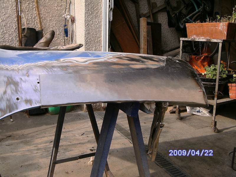

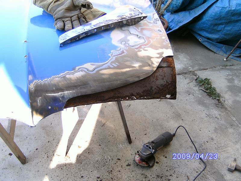

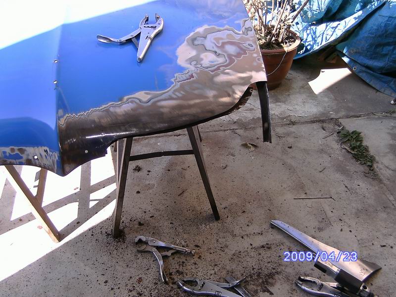

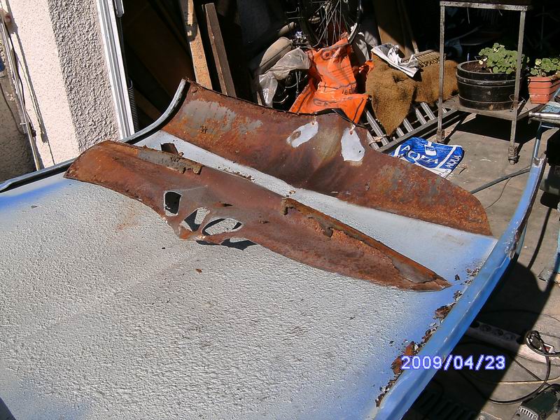

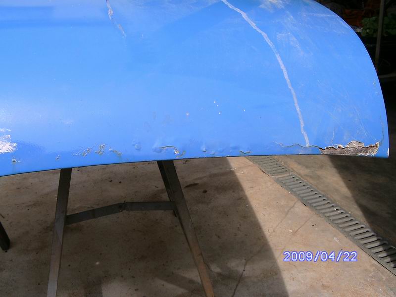

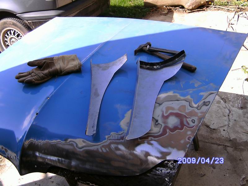

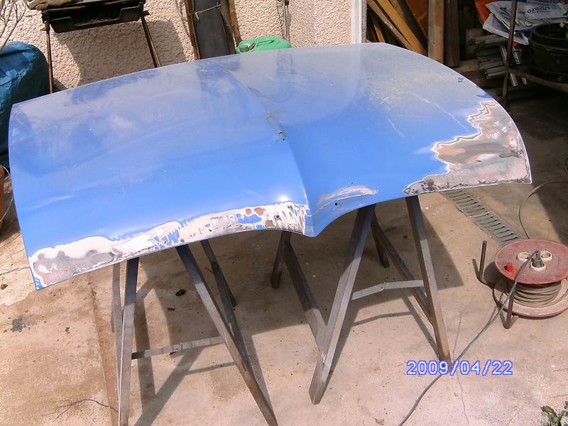

un petit décapage de la rouille pour voir jusque ou remplacer la doublure qui n'est pas mal non plus

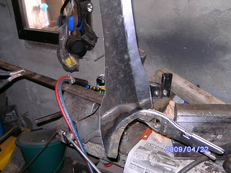

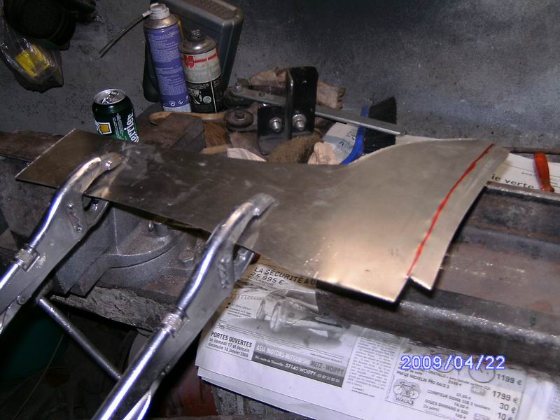

voila les deux pièces mise en forme pour la soudure
une fois ouvert , je pense préférable d'enlever carrément la doublure pour faire du bon boulot
la suite de l'affaire un peut plus tard!!!!!!!!!!!
