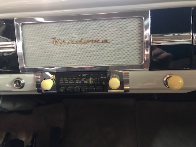

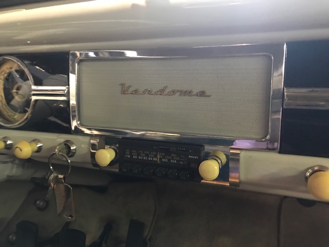

Toujours en train de fignoler la Vendôme, je me suis enfin attaqué à l'installation de l'autoradio dans la tableau de bord avec la nouvelle façade:

Bonjour Gilbert,
je vois que ton poste à la FM.
C'est quoi ce poste, une récupération d'un ancien autoradio à transistors que tu as "bricolé" pour qu'il rentre dans la place dédiée de ta voiture, où un poste à lampes de l'époque de ta voiture ?
Ta voiture est autant belle à l'extérieur qu'à l'intérieur

Les produits cités par Guy sont effectivement connus et redonnent à nos anciennes du punch musical avec une technique d'aujourd'hui.
Mais les prix sont souvent élevés et on hésite à franchir l'achat.
Or il faut savoir qu'on peut retrouver d'anciens très bons autoradios adaptables et sans se ruiner en vide-greniers ou sites connus....
Le 783 de PHILIPS était de ceux-là dans les années 1970, fabriqué en Allemagne, haute qualité, FM, stations pré réglables, grave/aigue, mais mono.
Sauf erreur, Gilbert l'a installé facilement sans l'enjoliveur d'origine, des boutons Vendôme, un bon haut parleur et....roule ma poule.
Look et son parfait dans une ancienne sans rien dénaturer, bravo
Tout çà pour dire que dans toutes nos Vedette, 'il est facile d'écouter sa FM préférée sans les crachouillis des PO ou GO.
Mais je lui laisse soin de nous en dire davantage.

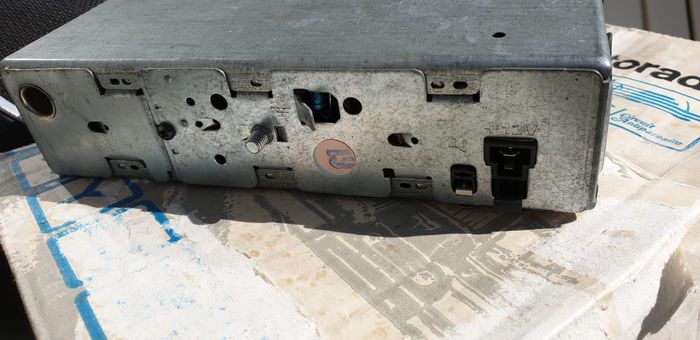

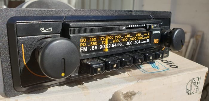

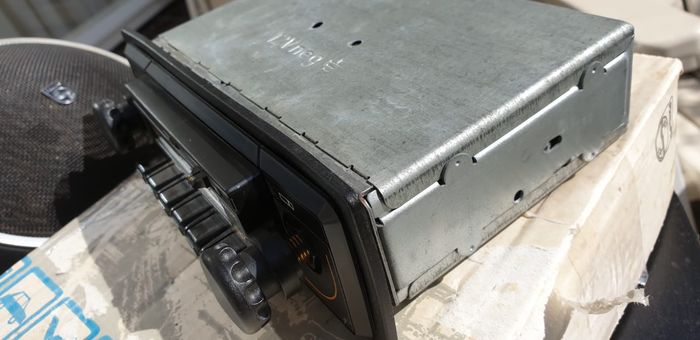

Re: La Vendôme de Gilbert
Mon cher Pierre,
C'est simplement un poste radio Philips référence 783 des années 60 avec la FM mais qui ne va pas au delà de 105 MHz(gradué jusqu'à 104 MHz)
et qui fonctionne très bien avec un bon haut-parleur et une antenne neuve
Par ailleurs, le lien que Guy nous a mis sur le forum est très intéressant et les postes autoradio de belle qualité mais un peu cher

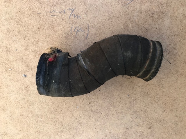

En ses moments de fraicheur, je suis en recherche de nouvelles durites inférieurs pour ma Vendôme dont voici l'originale:
Diamètre 45 mm longueur 145 mm
Pour ma part, j'ai monté des durites américaines semblables mais pas tout à fait identiques et quelques peu sous contraintes, ce qui n'est jamais bon pour la fiabilité
Dans Astuces et solutions, il y a bien une piste, mais celle-ci ne donne rien, c'est la réf: Dayco 71104 U3B2AG ou Napa 7961
Alors si quelqu'un a une idée ou une piste, n'hésitez pas.
