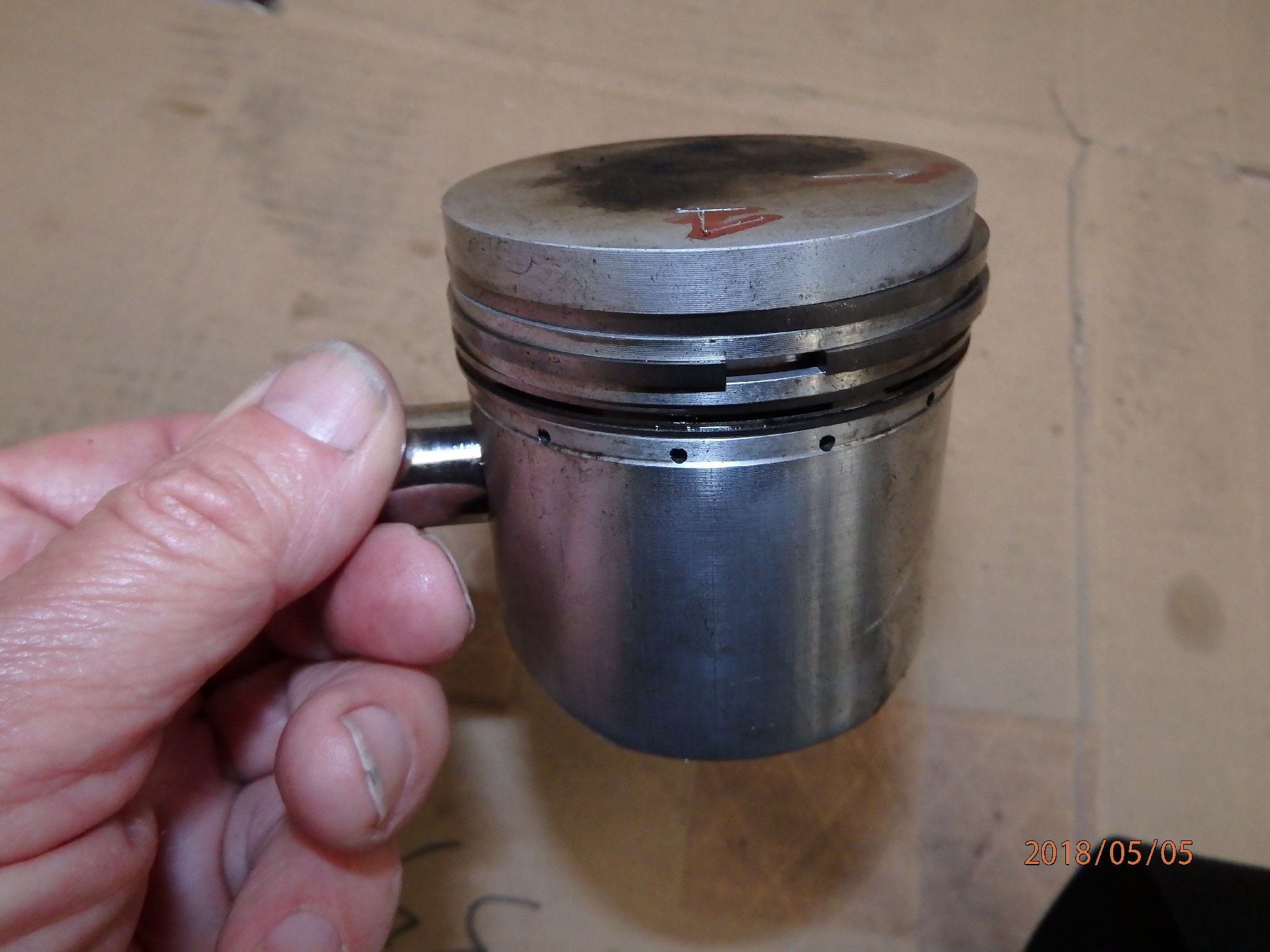

quand j'ai acheté ma Beaulieu , début 2016, elle avait été refaite " à neuf" par un " professionnel" qui était alors membre du Club ( il a disparu depuis!).
Je me suis rapidement rendu compte qu'elle consommait beaucoup d'huile. J'ai attendu 4000 km pour voir si la conso baissait mais ce n'était pas le cas et elle était alors de 4.5 l/1000 km. J'ai alors intenté une action contre le "professionnel", laquelle a fini par avorter (très mauvaise volonté du professionnel et de mon assistance juridique + avocat pas trop sur du résultat d'une action en justice).
Plutôt que de gaspiller de l'argent en frais de justice je me suis retroussé les manches et j'ai ouvert le moteur.
Le "professionnel" avait monté des pistons et segments de M.........(origine inconnue car il m'avait montré des photos du matériel neuf qu'il était censé avoir monté mais avait refusé de me donner les factures correspondantes sous un prétexte fallacieux. OUI j'ai été C..., je n'aurai pas dû acheter cette voiture ; maintenant je l'ai bien compris!!)
J'ai monté des pistons et segments achetés chez Tecnitacot( pub gratuite) et depuis ma voiture consomme 0.5l/1000 KM.
CQFD.

Merci pour ton retour Bebert, dommage que tu ne connaisses pas la provenance des pistons montés par le soit disant "professionnel " ! Est-ce que tu as des photos ?
Est ce que tu te rappelle de la côte de ces pistons ?
Comment tu sais que c'était des pistons et segments de merde?
Une consommation de plus de 4 litres d'huile pour 1.000km, elle devait sacrément fumer bleu non ?

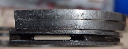

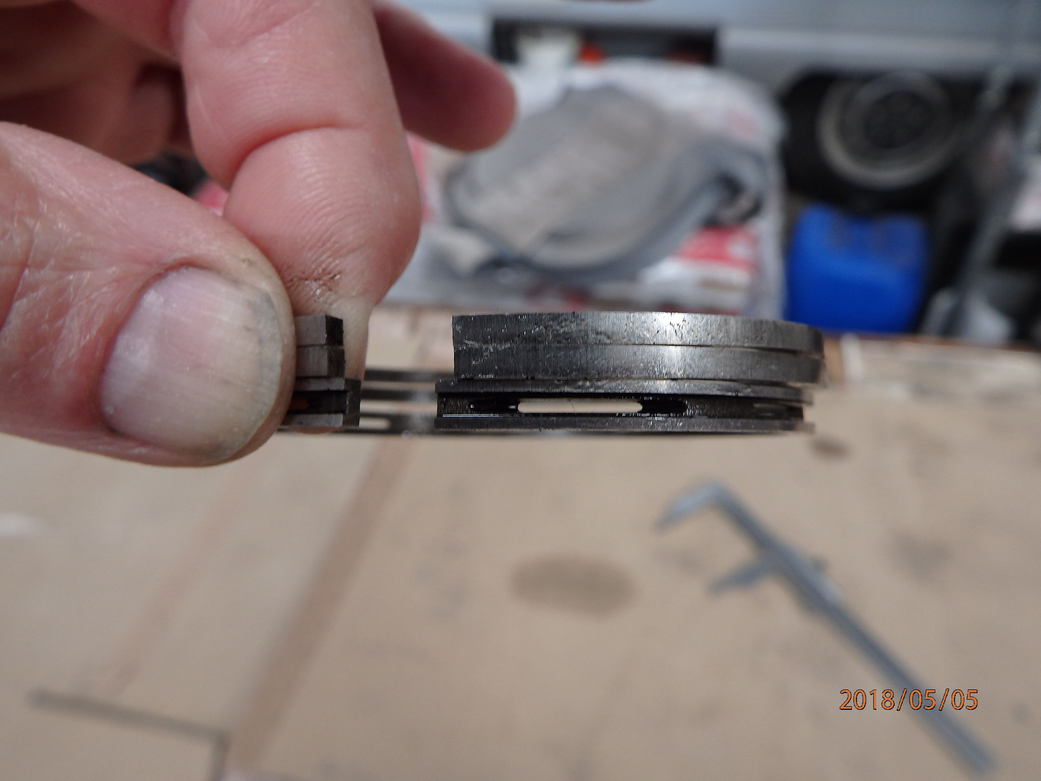

Je complète mon message du 4 Février.
Oui elle fumait beaucoup.
J'ai transmis les photos des pistons et segments à un "pro" qui m'a confirmé que ce n'était pas de la bonne came et il y avait beaucoup de jeu en haut du piston. Je vais essayer de mettre les photos en
question.

Merci Bebert de compléter le sujet, effectivement les segments n'ont pas l'air de très bonne qualité.
Est-ce que tu as une marque pour ces pistons ?
