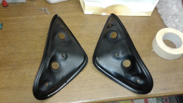

Message
par willy » dim. avr. 18, 2021 7:26 am

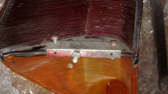

Pour en revenir aux supports, je ne sais pas sur quel modèle cela va, mais pas Chambord ...
La partie droite:
La partie oblique:
Faut vraiment pas avoir les yeux en face des trous pour monter ça ...

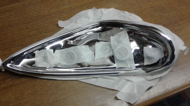

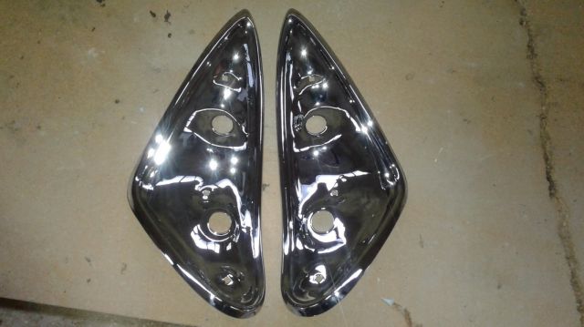

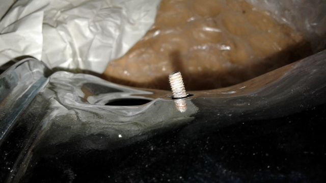

Profitant d'un chromage de l'ensemble d'une autre voiture, je rajoute les platine de Chamby. Pour 75€ les 2 on ne va pas se priver !

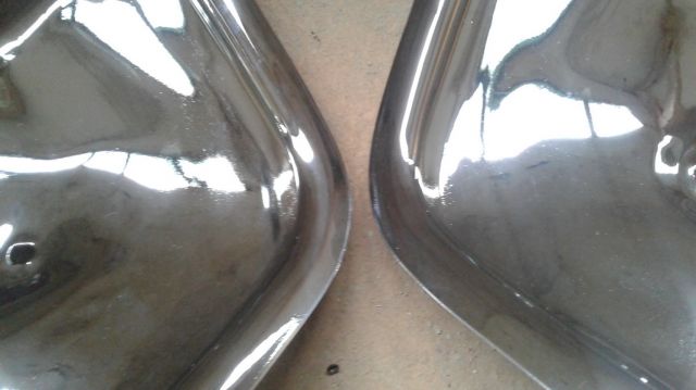

par willy » dim. avr. 18, 2021 7:29 am
Elles sont vraiment bien réalisées
Et les endroits critiques sont bien rattrapés.
Je vous mets l'adresse au cas où certains du coin voudrait y aller
https://delpychromelec.com/
J'ai acheté chez Bricotruc les mousses à mettre pour l'étanchéité, car plus rien n'éxiste.

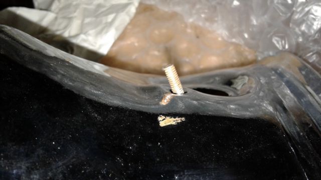

par willy » dim. avr. 18, 2021 7:35 am
Le chromeur m'a conseiller pour les protéger, de mettre une protection type noir à châssis (Certains mettent de la Galva à froid + noir à châssis).
Protection.
Barbouille.

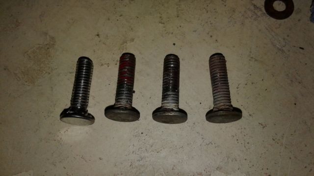

Démontage de ce qui reste.

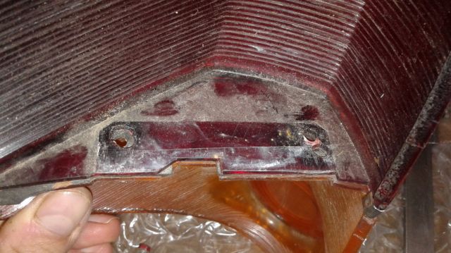

par willy » dim. avr. 18, 2021 7:40 am
Je fais un petites liste de tout ce qu'il me faut.

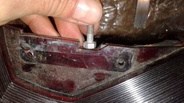

En plus le cabochons ont été repercé avec une Hallebarde !
Messages : 535 Inscription : dim. sept. 01, 2019 10:53 am

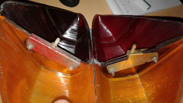

Message
par willy » dim. avr. 18, 2021 7:42 am
Il y aune échancrure dans les cabochons pour y passer la tête de vis.
Faut faire un peu de propre avant de remonter.
Message
par willy » dim. avr. 18, 2021 7:44 am
Donc un coup de brosse rotative.
Puis un coup de Rustol et c'est reparti pour 60 ans
