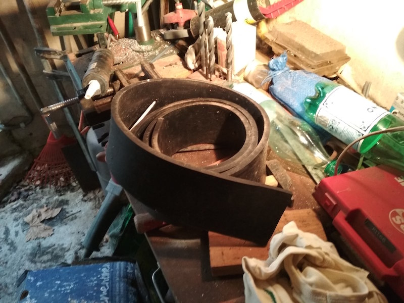

Pour les cubes de caoutchouc j'ais ce qu'il te faut il me reste 1 mètre de ruban de caoutchouc en 11 m/m par 100 m/m de quoi faire 10000 cubes pour essuie glace
Contact sur mon mail direct ou MP mais ça marche pas toujours

Re: Moteur d'essuie-glace SEV pour Chambord 1959.
Salut, Willy
Bien reçu ton MP
Je fais la réponse par le forum car ce caoutchouc peut intéresser d'autres membres
Voici la bête.
et Bonnes fêtes à tous
Bande caoutchouc2.jpg (119.49 Kio) Consulté 14086 fois
pour les petit "silent-bloc" qui maintiennent en place le moteur d'essuie glace, tu peux les trouver en neuf chez la société qui nous fait les joints de support d'essuie glace ainsi que les déflecteur avant et custode arrière pour nos Simca, le sachet est autours de 30€ ils sont noir au lieu d'être rouge,la société se situe a Bordeaux tu trouveras chez eux aussi les joins de serrure de coffre pour Versailles au cas ou tu en aurais besoins.
Serge.
