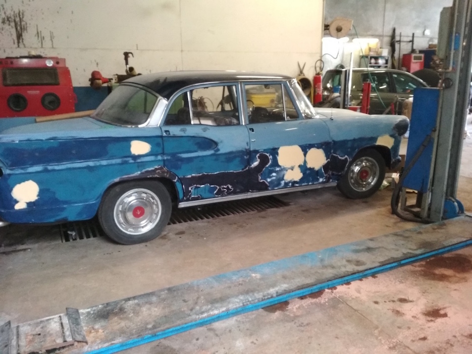

ça c'était le début du constat la suite !! surprise!!!!
Bonsoir ,
je vais tenter mais présentement je manque de temps ayant du m'occuper de ma chérie atteinte d'une cruralgie ( pour ceux qui savent) 8 jours à l'hosto. plus la maison
maintenant Gaby est de retour ça va mieux mais ce genre de truc est tenace.
L'auto est sortie de peinture on en est au remontage. j'espère prête pour la sortie ( et Gaby aussi ?? !)
Bonne soirée à tous.
Guy.
