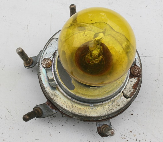

Publié : ven. sept. 29, 2017 8:11 am
par Marly50
il fallait bien commencer par quelque chose pour la remise en route de Marly50...
après avoir "jeté un oeil" sous le capot :ghee: il fallait commencer par un truc simple et comme il me fallait le modèle pour le "Ali Baba" de l'ampoule rencontré à Cambrai...autant déposer les fameux anti-brouillard/clignotants...
porte ampoule "passe-partout"...RAS
ampoule double filaments 36w/45w...?! 36w???
depuis tout ce temps, le clignotement est assuré par un filament de 36w en lieu et place de l'introuvable 15w
la centrale? c'est comme si on avait rajouté une remorque...ça clignote plus lentement mais au niveau visibilité...
par rapport aux feux arrières, il n'y a pas photo...
réparation "temps de guerre"? à l'époque où les "Versailles et autres" finissaient le plus souvent à la casse?
et il faut voir la modif au niveau des phares...

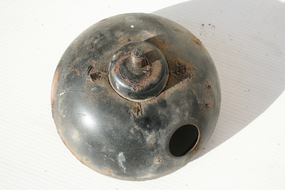

Re: anti-brouillard/clignotant
Publié : jeu. oct. 12, 2017 8:08 am
par Marly50
"mais keske c'est qu'ce beans"
deux marques, deux systèmes d'ampoules différents et voilà que Marchal nous a pondu deux modèles de "bols"
avec ou sans emboutissage?
ce qui ressemble au résultat d'un choc est d'usine???
comparé à un Marchal non modifié, il est moins "profond" d'un cm, ce qui doit se voir en place dans la calandre...
au fait, il y a un des modèles qui équipait les M :caca: je voulais dire les :pan3: M[™]
mais ça se montait où?
