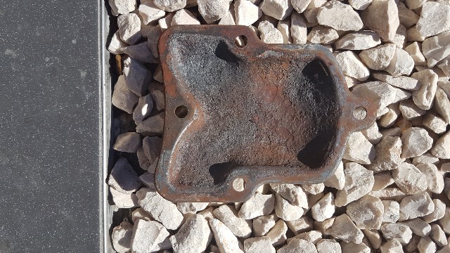

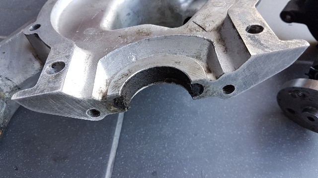

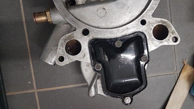

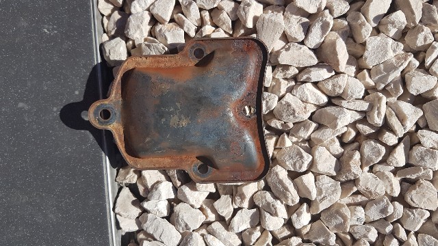

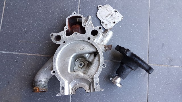

Finalement, pas besoin de tarauder. En fait la vis du bas était plus courte pour pouvoir être retirée sans démonter le carter, vu que la plaque de fermeture est plate. Il n'y a que le début du filetage qui a foiré. Mais je vais remonter une plaque d'origine car effectivement elle réduit le pasdage d'eau. Le joint demi lune a l'air correct. Dois-je le changer quand même ?

J'ai essayé de la dévisser et elle vient. Elle peut encore faire un moment, mais puisque c'est démonté. ...

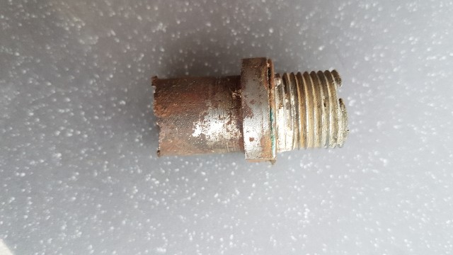

Ben mon Loïc t'as eu du pot, car Yan a raison il y a 9 chances sur 10 de détériorer le taraudage du carter lors du démontage ( même punition que son petit frère sur la culasse )
Mais pendant que cet embout est démonté tu devrais en relever les côtes (Probablement un pas ricain UNC ) on pourrait en faire refaire en inox à un tourneur du coin

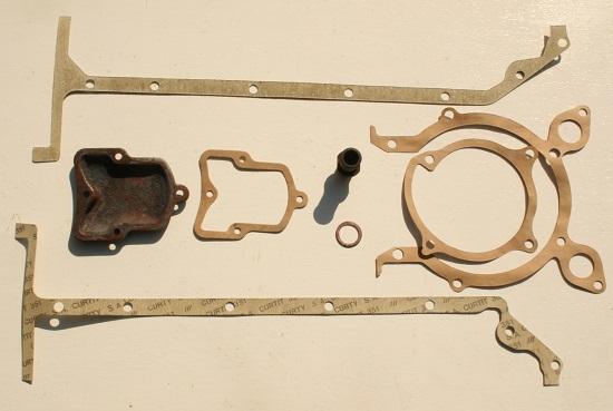

je ne sais pas passer des photos en MP...voilà ce qu'il me reste, je te mets un brin de muguet avec?
la "sortie" est en laiton (intacte) mais j'espère que ce n'est pas comme les bouchons de vidange: 2 modèles différents
il y a de légers "cratères" à l'intérieur de la plaque mais je crois que tu t'y connais en "dérouillage"
c'est pas du pôt, c'est des doigts de fée

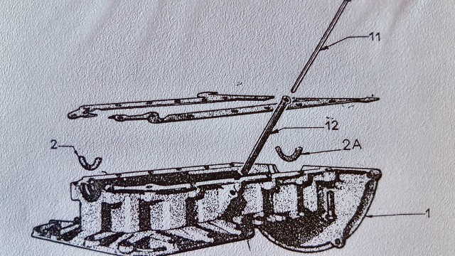

Philippe, je l'ai fait tourner sur 2 tours mais n'ai pas osé tout dévisser. Je verrais çà semaine prochaine.

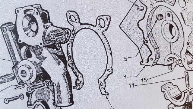

Yan, sur la photo, tu n'as pas les joints du bas de chaque côté de la demi- lune(voir mon avant dernière photo) au pire, ils ne sont pas compliqués a faire. Pour le reste en MP
Ah en fait peut être que le joint du bas n'est peut-être que le bout du joint de carter?
- l.onillon
- Messages : 1404
- Localisation : 06 GRASSE
Re: fuite pompe à eau simca versailles
Je suis descendu au garage et effectivement, il s'agit bien des 2 joints de carter intermédiaire que tu as en photo. J'en ferais un..

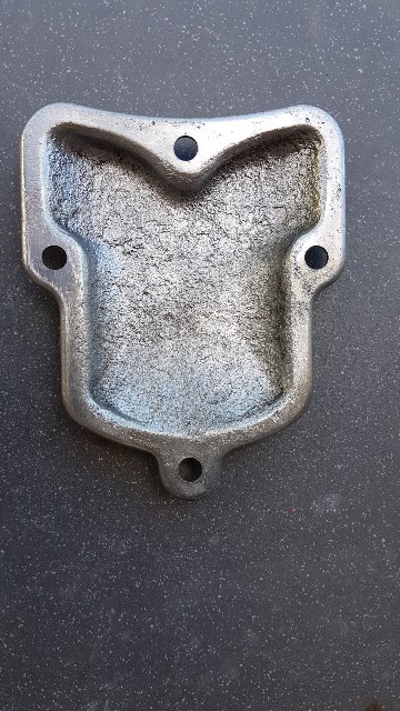

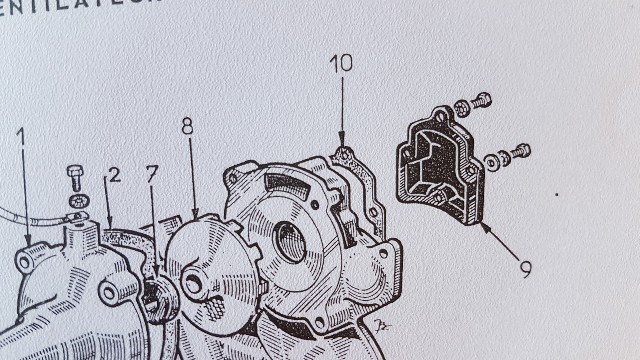

- l.onillon
- Messages : 1404
Pour Yan.

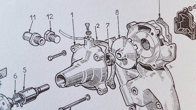

Joint carter distrib
Joint 10 - Plaque 9
Joint 2 Pour la plaque, pas de problème, je vais la traiter de manière adéquate
Joint 10 - Plaque 9

pour la sortie de chauffage, il y aurait deux modèles.
un en laiton insensible au phénomène d'electrolyse et un en acier qui rouille plus vite que les bas de caisse
économie de bouts de chandelles celui en laiton se dévisse sans problème (moteur 55 et 56)
le filetage acier fini par se souder à l'alu du carter rendant le dévissage "problèmatique"(moteur plus tardif ou réparation?)
j'espère que le filetage est commun...pas comme les bouchons de vidange moteur, boite, pont...

Voilà l'objet du délit. Le diamètre extérieur du filetage (qui commence a être mangé ) fait 18.
- Messages : 3782
Le filetage est le même pour le modèle en laiton et celui en acier.

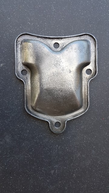

, j'ai pu réparer mon carrosse. Heureusement, le filetage du carter de distrib n'était mangé que partiellement la vis correspondante non d'origine étant trop courte. Après un bon décapage brosse métallique/acide voici une plaque comme neuve.
Montage avec joint papier + joint silicone (on ne sait jamais). Mais les 2 boulons du bas carter au remontage......
.Mais j'ai fait le tout sans dépose du radiateur
Enfin, tout est remonté, le moteur a tourné 2 mn. Essai plus tard car pas le temps pour le moment.
Et vive le club
CARTER AVEC PLAQUE REMONTEE ET EMBOUT QUASI NEUF
