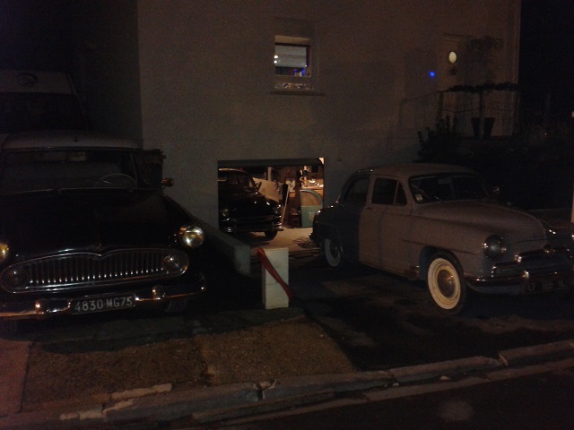

mdr Max, pour la photo, je t'expliquerais en pv!!!!!
- et une photo de nos caisses ami !
- 2014-12-31 17.44.48.jpg (76.3 Kio) Consulté 12406 fois

ouah trop fort, vraiment là les trois en même temps c'est trop classe
je kiffe!!!
(tu me montreras comment tu fais pour mettre des photos moi j'y arrive pas..)
je kiffe!!!
Max

Bonjour à tous
Il est sympa ton parking Loic!

Re: passage de dynamo en alternateur vedette 53
en fait, c'est, avec speedmax, comme notre cave à vin, mes nos bouteilles sont des voitures!!!
Idéalement nous sommes ce que nous pensons. Dans la réalité, nous sommes ce que nous accomplissons.

Les voitures anciennes, c'est comme le vin, elles se bonifient avec le temps !!!
Claude

sauf que ce vin là il saoûle jamais!! mais quand on a le nez dedans, n ne peut pas s'arrêter non plus!!
Max
