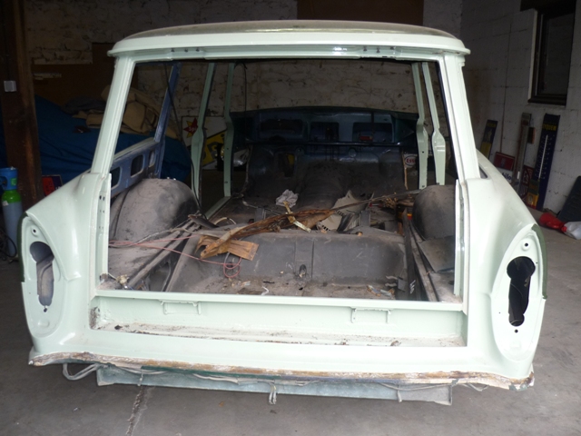

je me demande d'ailleurs a quoi servent ces renforts?
et on n'en trouve pas sur la serie Versailles Régence .
Re: Restauration Marly 59
Publié : jeu. mars 14, 2013 9:30 pm
par m.gautherat
Les caisses de Versailles ne sont pas les mêmes que celles des Chambord, ces renforts sont autant des anti bruits et de résonnance que de retenues en cas de choc frontal

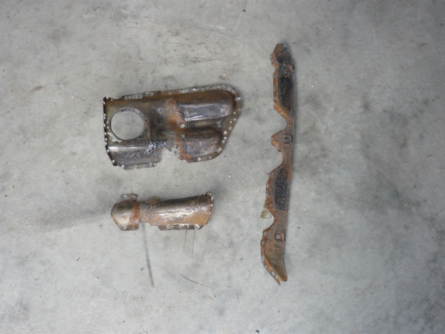

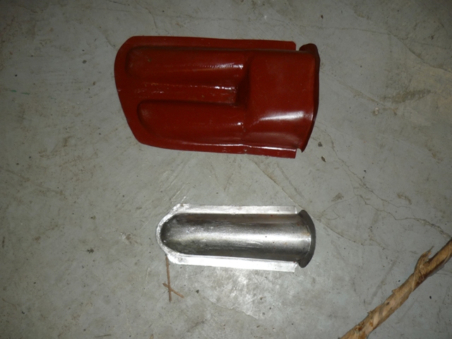

on continue les découpages
montant de porte avant G
piece a refaire
piece a refaire

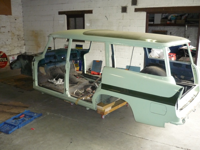

Suite du découpage côté droit
et mise sur chariot roulant pour la charger sur une remorque
elle part demain pour le sablage.

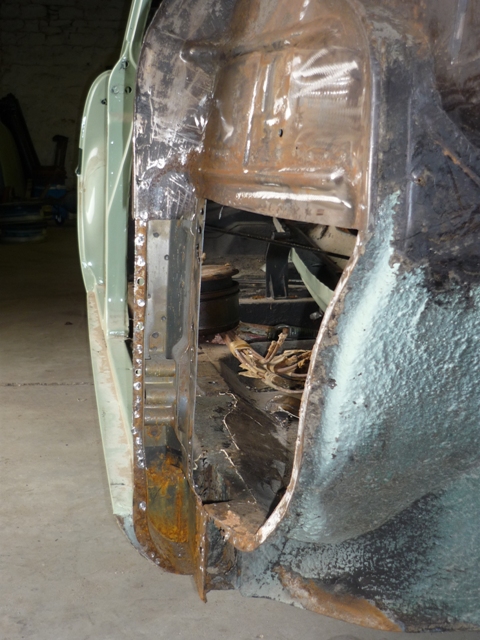

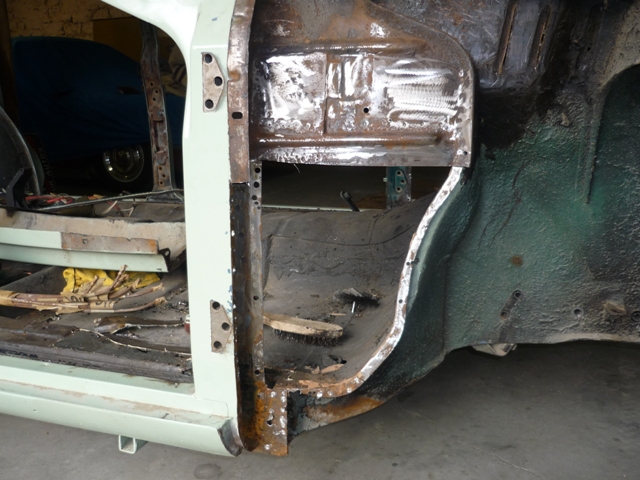

la question que je me pose dois je refaire les trous sur les renforts et à quoi servent-ils ?
Forcement maintenant elle va rouler beaucoup moins bien ! :hehe:
Publié : jeu. mars 28, 2013 7:05 pm
par p.schockert
:D bonne question SERGE, pour ma part j'ai suprimé car cela amène la misère et c'est l'accumulation des boues stockées par les trous du renfort qui ont contribué a la corrosion perforante. ;-) si tu regardes sur mon site tu verras que j'ai perçé un trou dans le bas de l'arrondi ce qui laisse couler l'eau et en plus tu peux par ce trou faire un traitement corps creux. ;-)
Publié : jeu. mars 28, 2013 11:30 pm
par chambord58
c'est marrant mais je pensai faire la même chôse un trou en bas pour évacuer l'eau
je vais aussi mettre un tuyau souple pour conduire l'eau de la goutiere de toit directement vers le sol afin d'éviter l'accumulation de l'humidité .
