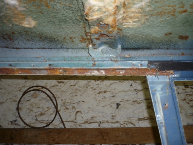

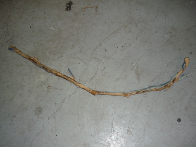

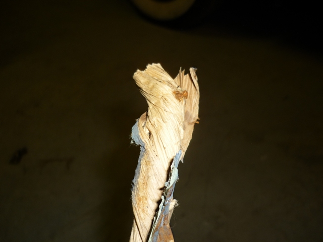

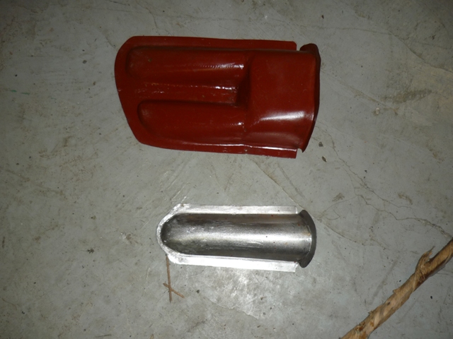

qui peu me dire a quoi sert ce joint de toit végétal on dirait du chanvre ou de la paille tressée
voilà le joint en question
paille ou chanvre tressé
enplacement ou il ce trouve

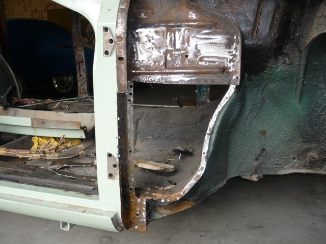

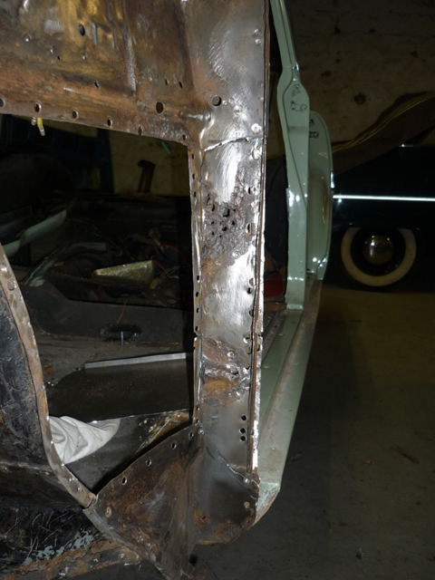

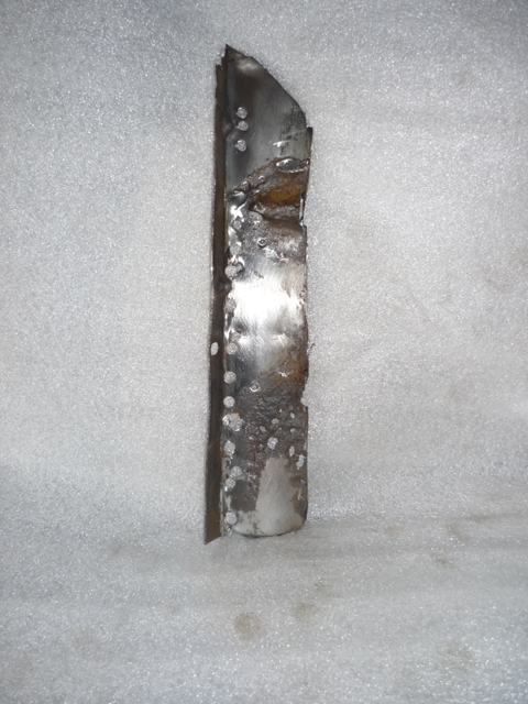

on continue les découpages
montant de porte avant G
piece a refaire
piece a refaire

C'est de la tresse végétale pour agrafer les tissus de panneaux latéraux, entre autre. >Elle se loge dans un repli de tôle et entoure souvent les passages d'ouvrants. Très précieux à conserver car je ne connais pas de produits de remplacement.
Re: Restauration Marly 59
précieux a conserver oups !! :(
malheureusement une partie était complètement pourrie et j"ai tout enlevé pour traiter la tôle car de la rouille avait fait son nid .
Je verrais avec mon sellier le moment venu .
Sur les Peugeot 203 403 c'était un carré en bois qui était dans ces logements pour fixer les garnitures :hello:

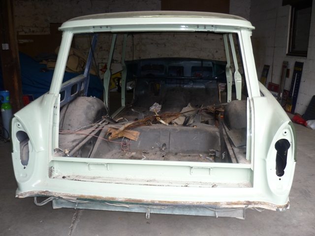

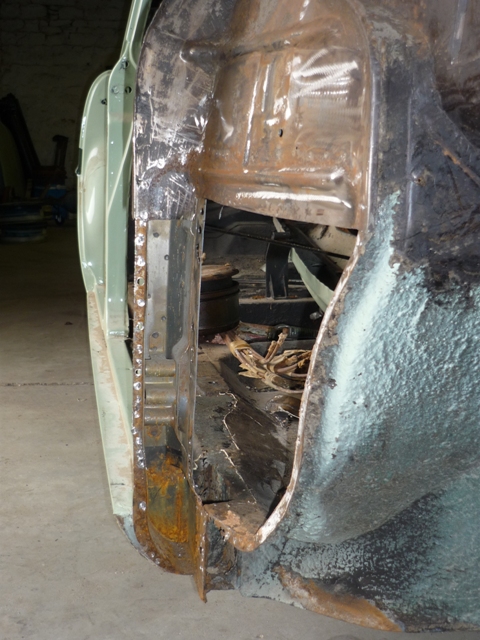

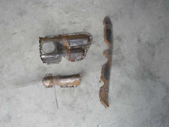

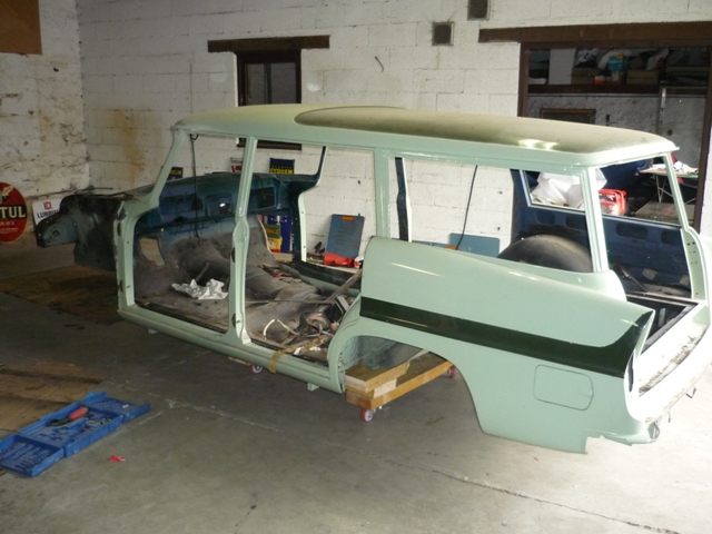

Suite du découpage côté droit
et mise sur chariot roulant pour la charger sur une remorque
elle part demain pour le sablage.
suite

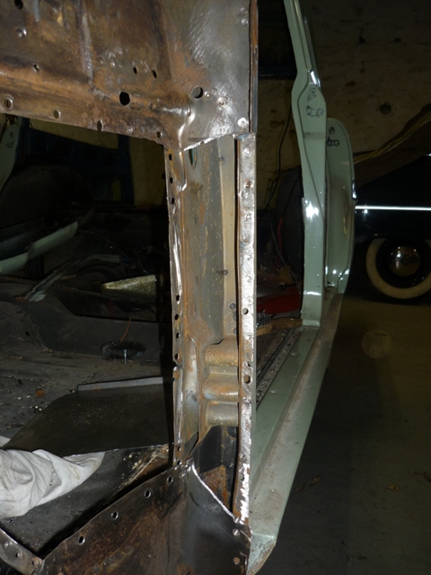

la question que je me pose dois je refaire les trous sur les renforts et à quoi servent-ils ?
Forcement maintenant elle va rouler beaucoup moins bien ! :hehe:
:D bonne question SERGE, pour ma part j'ai suprimé car cela amène la misère et c'est l'accumulation des boues stockées par les trous du renfort qui ont contribué a la corrosion perforante. ;-) si tu regardes sur mon site tu verras que j'ai perçé un trou dans le bas de l'arrondi ce qui laisse couler l'eau et en plus tu peux par ce trou faire un traitement corps creux. ;-)
c'est marrant mais je pensai faire la même chôse un trou en bas pour évacuer l'eau
je vais aussi mettre un tuyau souple pour conduire l'eau de la goutiere de toit directement vers le sol afin d'éviter l'accumulation de l'humidité .
