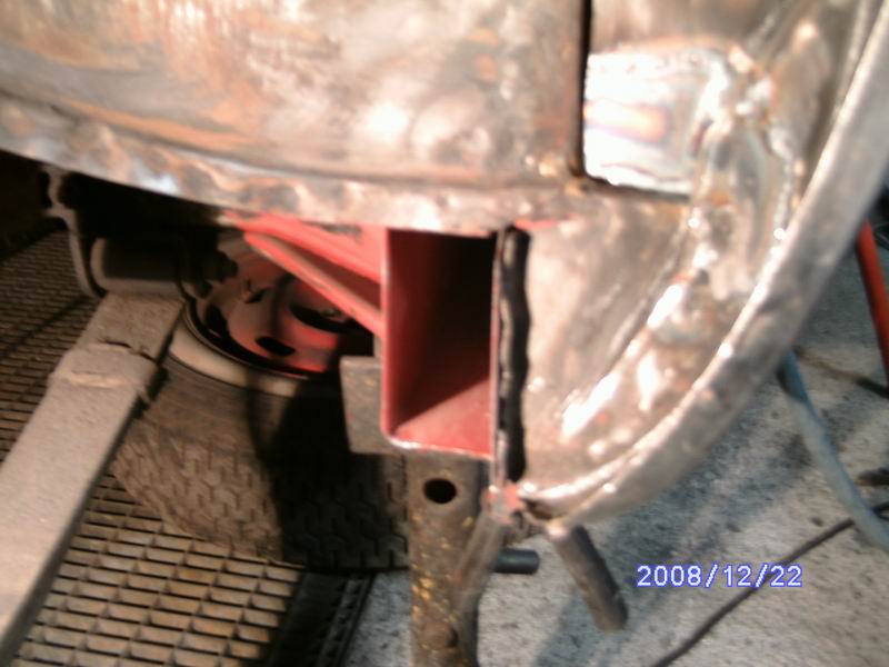

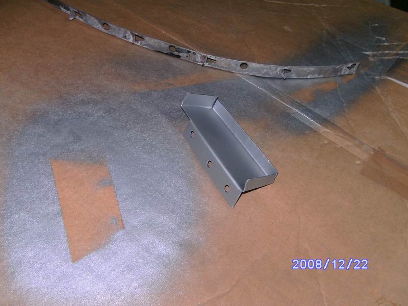

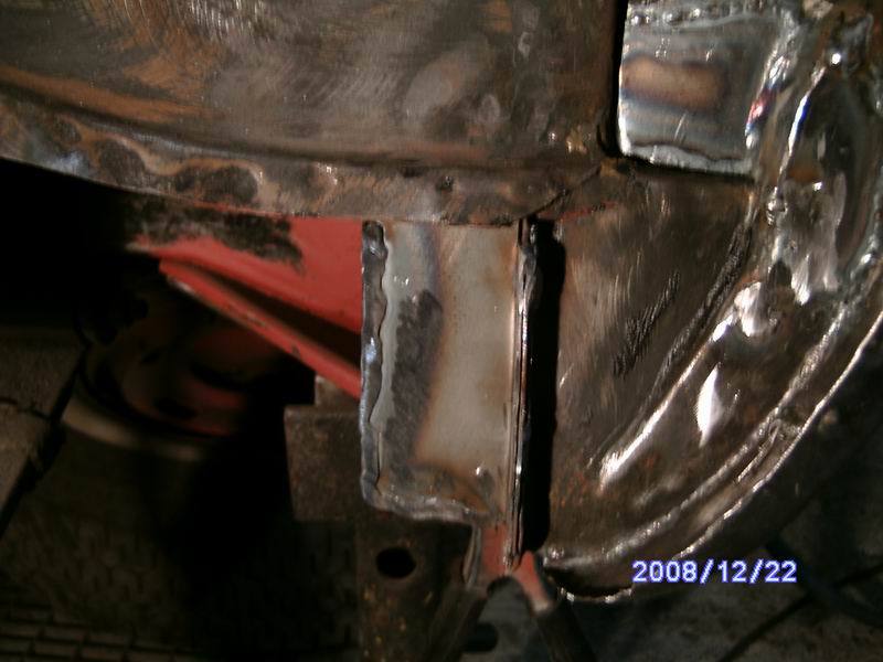

:santa: fermeture du bas de caisse ard :thumleft:
:o traitement avant soudure comme d'ab :thumleft: j'ai volontairement plié les lèvres de la tôle de fermeture a l'envers pour éviter
l'accumulation des boues et le pourrissement de la tôle tout en gardant la robustesse :thumleft: :geek:

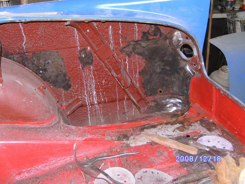

:cry: petite idée de mon fond de coffre :cry: :cry: :cry:
:scratch: sans commentaire :cry: :cry: :cry:

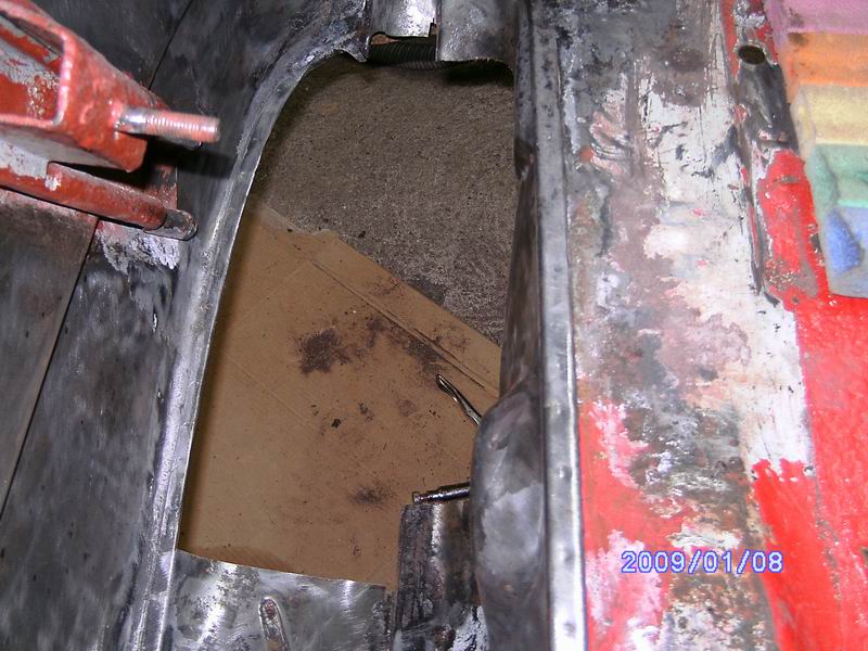

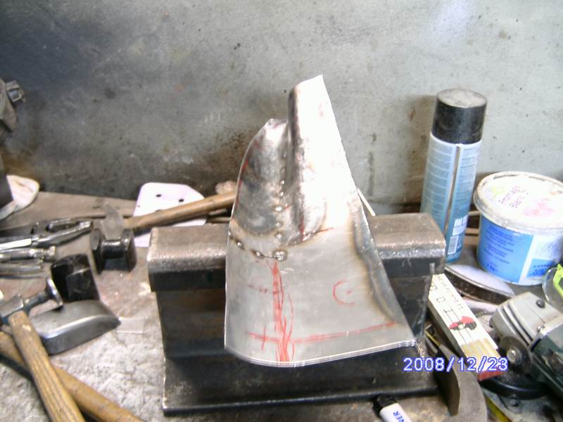

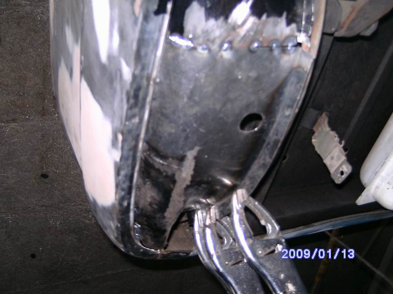

remise en état du fond de roue de secours
la partie sup de la photos représente l'aile
l'intérieur du fond de roues a remplacer

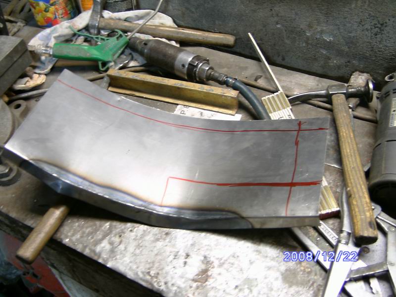

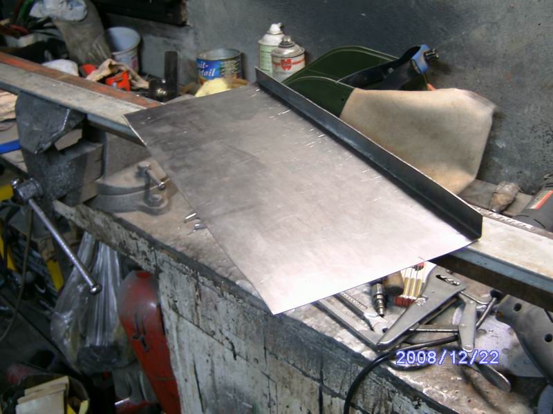

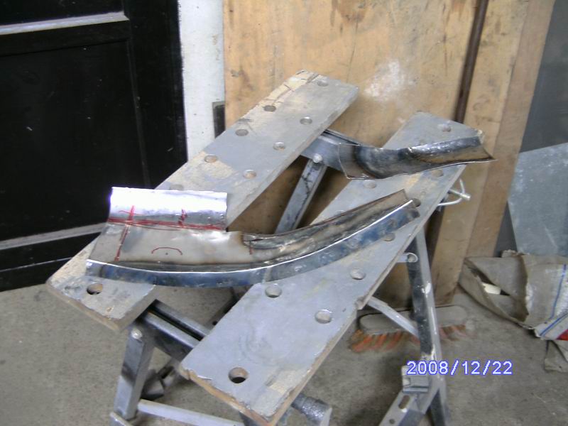

une tole comme d'ab :arrow:

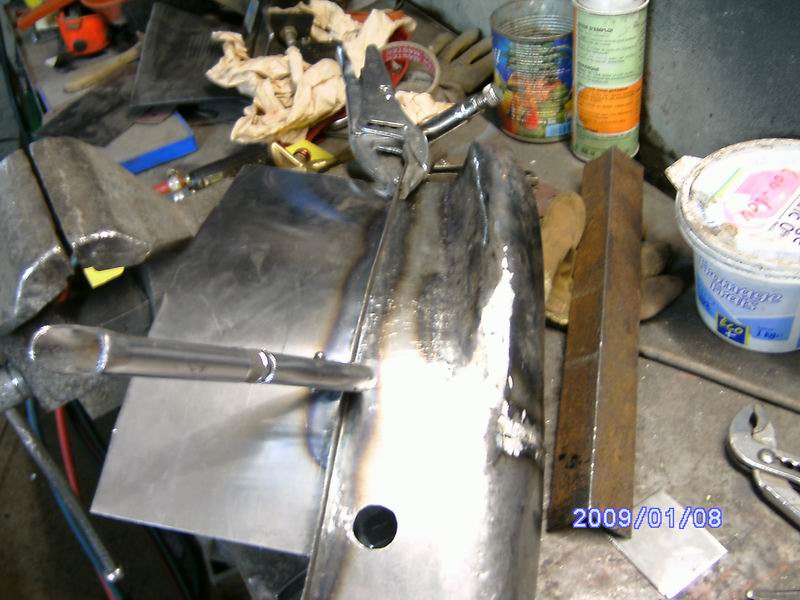

pliage et quelque petit repère sur la tôle pour situer les arrondis et les plis
la réalisation en une partie et quasi impossible alors découpe et ajustage :arrow:

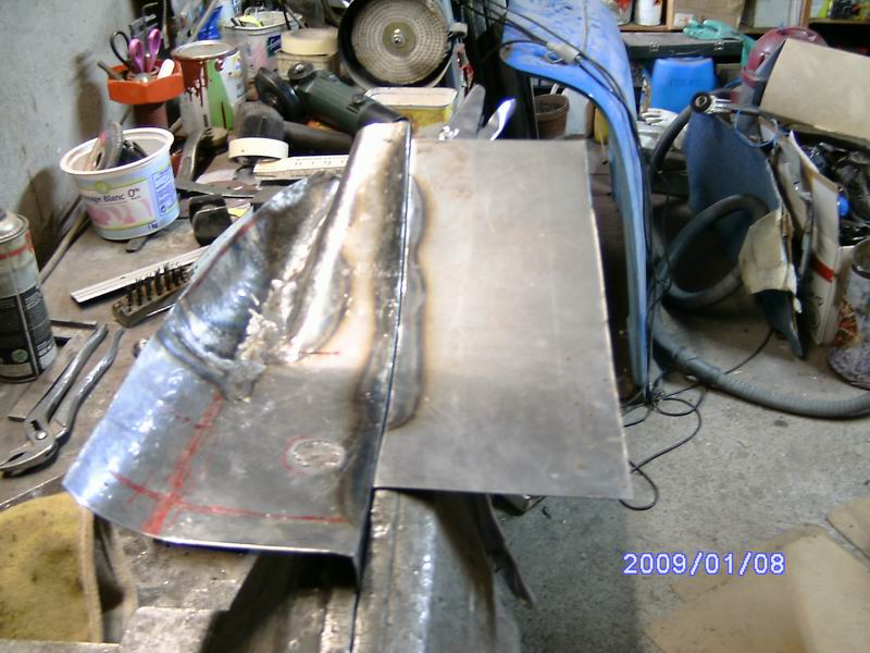

Suite :arrow: :arrow: :arrow:

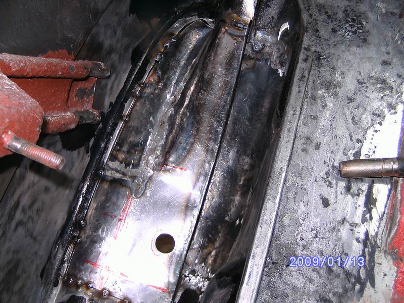

l'ajustage des deux pièces qui sont encore grossière mais qui prennent formes

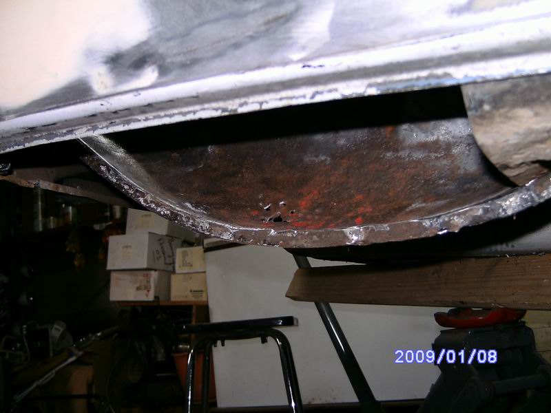

la tôle partie extérieur n'est pas mal pour l'instant , je commence a faire celle de l'intérieur :arrow:

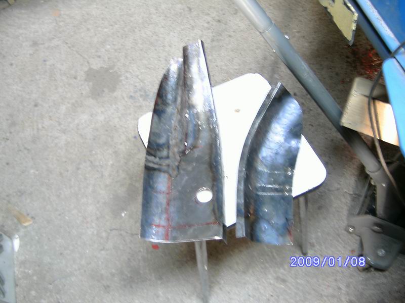

vue de dessous
les deux tôles sont maintenant prête a être soudé :arrow:
voila pour le pointage et l'ajustage vus du dessous :arrow:

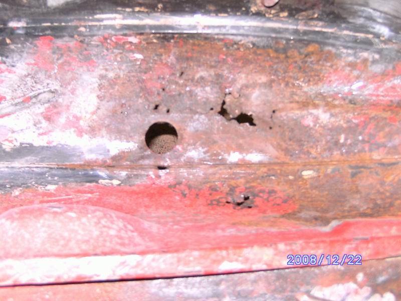

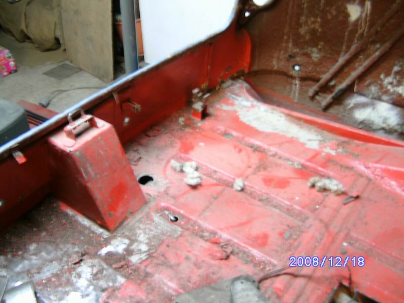

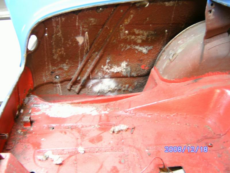

Maintenant une vus approfondie de mon coffre :evil: :evil:
Une vue rapproché donne l'idée de la misère qui se trouve en dessous.
Il vas me falloir enlever le caisson qui cache le tuyau de remplissage pour traiter comme il se doit
Pas de surprise , je commence a la connaitre la bougresse :twisted: :twisted:
