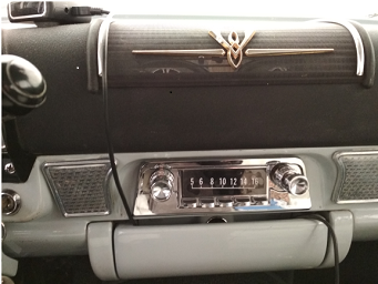

Après avoir tenté sans succès la réparation de mon autoradio à lampes d'origine, j'ai recherché la perle rare : autoradio d'époque 6V, + à la masse, si possible à transitors et avec FM.
Cà me semblait mission impossible et pourtant, avec un peu de patience et beaucoup de chance, voilà que j'accède à un site spécialisé qui propose un modèle dont le descriptif correspond à ma recherche. Je prends donc contact avec cette société en la personne de son directeur qui se révèle très calé sur le sujet et particulièrement sympathique. J'apprends que le modèle qu'il peut me proposer est de 1958, qu'il est adapté aux tableaux de bord des Versailles, Trianon, Régence et Ariane, qu'il est transistorisé et équipé FM, s'agissant de la marque allemande Blaupunkt.
Très persuasif et vraiment très sympa, je décide de lui faire confiance et bien m'en a pris car le résultat dépasse toutes mes espérances. A réception je mets vingt minutes à l'installer (et je ne suis pas bricoleur), et la qualité du son (mono bien sûr car la stéréo n'existait pas encore) sur le haut-parleur d'origine est remarquable. Pas de temps de chauffe grâce aux transistors et la réception, même à l'intérieur de mon garage est excellente. Je suis ravi de cette acquisition à un prix tout à fait raisonnable. De plus, on peut choisir la couleur des boutons et touches (noir ou ivoire). Pour ma part, j'ai opté pour le noir afin d'être en harmonie avec les boutons de commande du tableau de bord. Voici le résultat visuel :

Super , il faudrait connaitre le prix ?
Il a aussi cette américain vendu en France assez cher
Il y a aussi les modules chinois a placer dans l'ancien autoradio

Le prix est de 350€ comprenant l'appareil Blaupunkt (dont le rendu, autant visuel que sonore est exceptionnel) et l'assistance téléphonique illimitée. On peut trouver moins cher mais certainement pas à ce niveau de qualité de produit et de service.

Le mien c'est Retrosound avec toutes les possibilités de connexions USB CINCH etc...
https://www.amazon.fr/RETROSOUND-High-T ... 3A13921051
Dans le même style il y a Caliber qui est moins cher que mon Américain avec pas mal de possibilité clef USB, prise cinch etc..
https://www.ebay.fr/i/232562945049?chn= ... vdEALw_wcB

Retrosound est certainement très bien mais je tenais à conserver la cohérence avec l'époque. Le mien est de 1958 et aurait donc pu être installé à ce moment là. Il a subi néanmoins une petite adaptation puisque je peux connecter une unité extérieure (iPod par exemple) en direct ou en mode bluetooth.
Re: Versailles vers Régence
Très joli ce poste dans la Versailles :shock:
