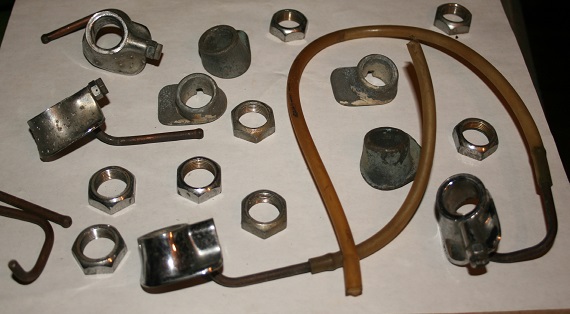

Nouvelle "petite" galère. En voulant régler le gicleur droit (côté passager) du lave-glace, celui-ci s'est cassé net au premier tour de clé. Si quelqu'un a çà en stock "dormant", je serais preneur même du support d'essuie glace complet.

bonsoir
petite galère deviendra grande...à la moindre tentative, même la plus soft, la vis (creuse) casse ...

Bonjour Yan,
Toujours là pour tirer les copains d'embarras. Merci pour ta réponse. En effet, l'un des supports d'essuie-glace sur ta photo, avec cette fameuse petite vis, conviendrait parfaitement.
Je te joins en MP
